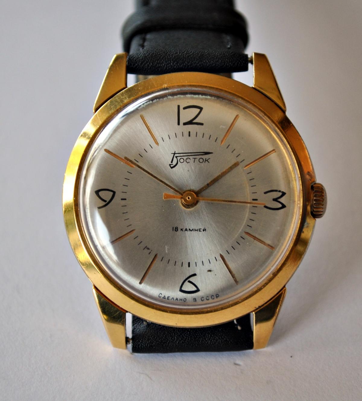

JAcek. Jeżeli to do mnie to nie pisałem o Rakiecie. Pisałem o kopercie Mirowej i Wostokowej - przeczytaj mojego posta. Pisałem o takiej jak na foto poniżej. W tej jest 1 gr złota.
A Rakieta która pokazałeś  to ani Au5 ani Au10. Tam jest chyba tylko same Au.
Gość Yakovlev
