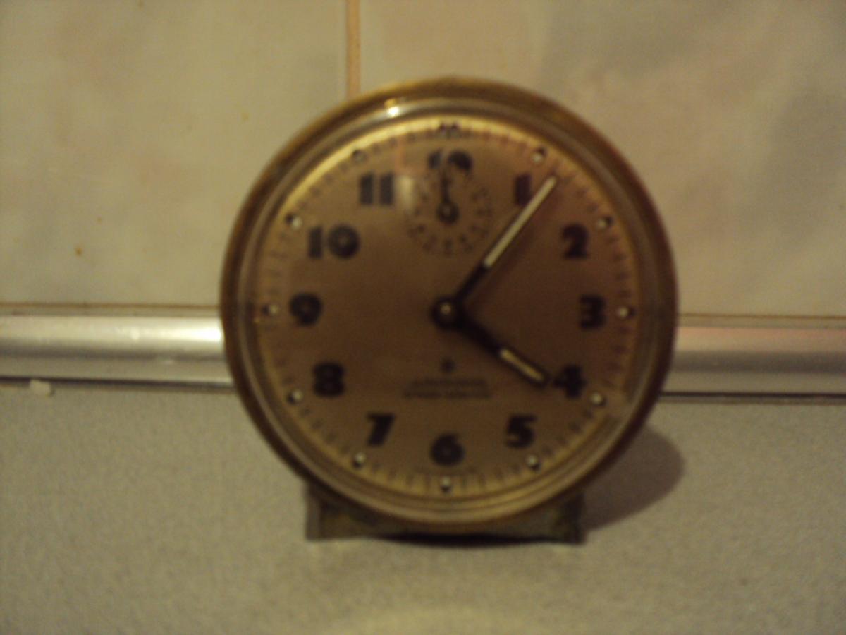

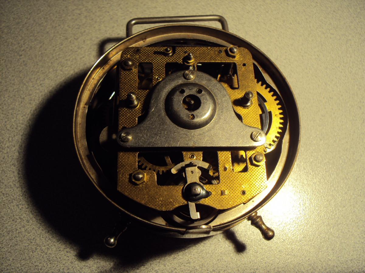

Ktoś może ma podejrzenie co to za okaz?
Duży, śr. tarczy 13 cm, tylnego dekla 18 cm, tarcza wytłaczana, sprzedawca określa że może pochodzić z ok. 1905 r?
Zdjęcia tylko takie

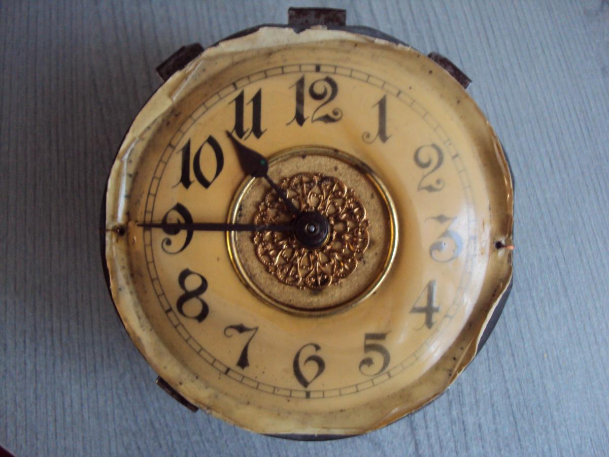

Mechanizm musiałby być...
Wysłane z mojego Redmi 5A przy użyciu Tapatalka
Zdjęcia tylko takie
Oooo :) Musisz uprosić zdjęcie mechanizmu !
Ps. też jestem ciekawy , duży , czy malutki mechanizm .
Napisałam - zobaczymy czy pozyskam zdjęcie
Panie Jacku więcej informacji w poczcie prywatnej
ZuanShi/Diamond  to  brand  Chinski  powstaly  okolo 1958 roku (kieszonki)  z  reszta  skopiowane  ze  Smiths  i  Ingersoll ,w  1959  roku lub 1963  -rozne zrodla  rozpoczal  produkcje  stopera  model 593  pozniej  stopniowo  wprowadzil  do  produkcji(jako  Shanghai Stopwatch Factory-  tam  byly  sprawy  nacjonalizacji  kilku  fabryk) budziki  pod  nazwa eksportowa Diamond werki  15  kamieniowe  ,8  dni rezerwa  chodu  ,nie  sa to  jak  widac  stare  zegary  ale  mozna zbierac  ,co  kto lubi ....

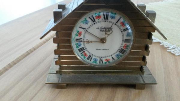

Witam.
Ja w takim temacie?

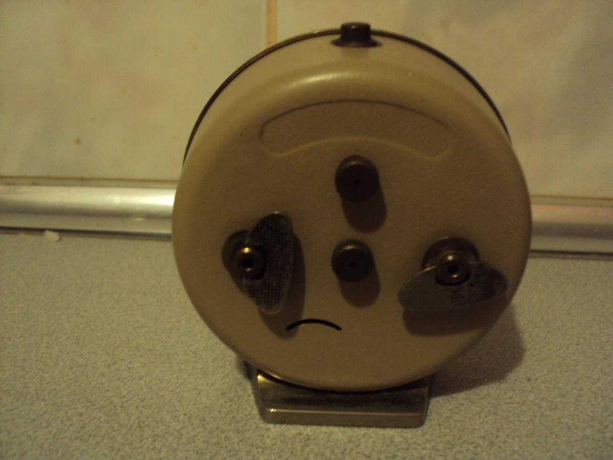

Może ktoś zna rok powstania produkcji zegarków Helveco.Ja mam takiego budzika malutkiego zaledwie 8cm wysokości.Budzi pozytywką.Takie to coś?Tarcza jak by była pokryta woskiem?Tak się robiło przed wojną? post-99158-0-41800200-1576066481_thumb.jpgpost-99158-0-81164600-1576066498_thumb.jpg

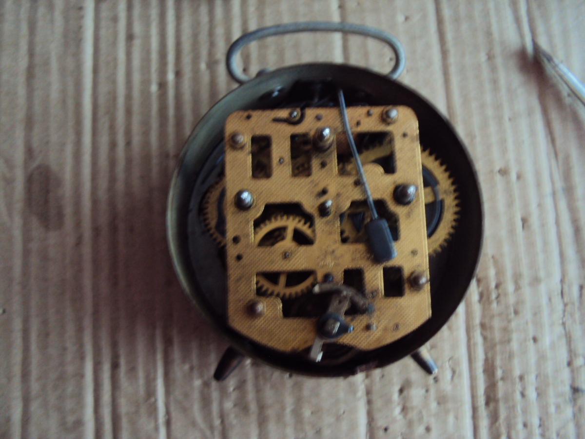

Rozmiarami jest podobny do mechanizmu , który posiadam z tarczą. Mój niekompletny to HAU. Zegarmistrz, któremu pokazałem ten mechanizm, powiedział, że dosyć nietypowy, jak na blaszane budziki z okresu międzywojennego.
Sprężyna chodu ma 1,1 cm szerokości.

Może ktoś zna rok powstania produkcji zegarków Helveco.Ja mam takiego budzika malutkiego zaledwie 8cm wysokości.Budzi pozytywką.Takie to coś?Tarcza jak by była pokryta woskiem?Tak się robiło przed wojną? attachicon.gif20191211_130050.jpgattachicon.gif20191211_130140.jpg
Helveco powstała w 1939r w Biel i własnie często stosowała dodatki w postaci pozytywek,specjalnych dzwonków itp,
tarcza ,jeżeli jest papierowa ,mogła być woskowana ale to rzadko :)

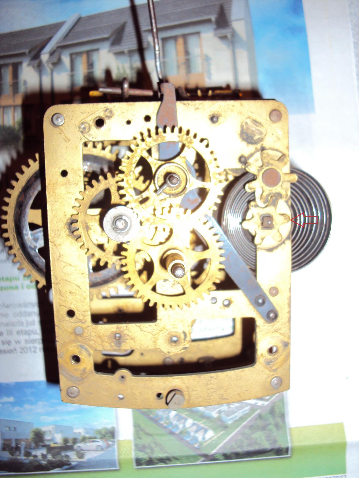

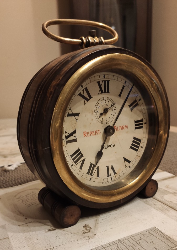

Kasi znów udało się mnie skusić na takiego drewnianego buziola. Dwa dni się miotałam z myślami, bo budzik niesprawny, nie chodzący. Tyle, że mechanizm ma kompletny.
Po pracy poleciałam do osiedlowej pizzerii bo kurierowi nie chciało się drugi raz przychodzić i wymyślił, że przesyłkę zostawi w pizzerii. No dobra ;)
O to taki gagatek.
Cdn...
No to zacny budzik jest. Świetny uchwyt. Na zdjęciu uchwyciłaś cały jego urok. Wygląda lepiej niż w ofercie. Sprawdziłaś czy są jakieś sygnatury? Podejrzewam jak już wspominałam, że to Haller AG wg. Schmidta był właścicielem marki Salvos. Piękna sztuka gratuluję.
A dalej to było tak - pół godziny myślałam jak go rozebrać, wcale nie tak oczywiście jak mi się wydawało.
Wydedukowałam, że problemem są chyba duże luzy wzdłużne na osi kotwicy i osi koła wychwytu i kotwica "wypadała" ze swojej płaszczyzny i wszystko się blokowało..
Pytanie dlaczego.. i znalazłam dlaczego..
Dziękuję Kasiu. Sygnatur nie zauważyłam.
U dołu tarczy tylko napis Made in Württemberg

Dlaczego nietypowy? Typowy mechanizm od blaszanego budzika...nic specjalnego...
Po prostu tendencja do minimalizacji wymiarów mechanizmów, przy jednoczesnym zachowaniu wielkości obudowy. Najlepszym chyba przykładem jest ewolucja budzików Junghansa.W XIX w. łatwiej było obrabiarkami ręcznymi wykonać większe mechanizmy. Jak widać z historii firmy GF, szczytem nowoczesności było zastosowanie maszyn parowych w latach 90. Do tego dochodzą jeszcze cyfry w gotyku niemieckim. Co do celuloidu. Wynaleziony w XIX w. , był zapewne szczytem nowoczesności. Stosowano go np. w zegarkach kieszonkowych przed I wojną światową.

Żabką "usunęłam" luzy wzdłużne... :P
Wyprostowałam też nieco pogiętego, tego zypcysia, który majta tym wihajstrem na kole balansu, bo wypadał czasem. No, wiecie .., wiecie co mam na myśli ;)
Od 2 godzin leci. Za wcześnie żeby odtrąbić sukces ale może akurat :D
Problem jest z blokowaniem bicia. Bolec przy uchwycie chyba dorabiany, nie do końca sięga zapadki blokującej więc jak zacznie dzwonić to do końca, zatrzymać trudno, i sprężyna się rozpręża tak swobodnie, że dotyka zębatek chodu ;)

Gosia daj jakieś zdjęcia to może coś zaradzimy na te problemy;-)
Bartek - masz cierpliwość anioła ;)
Dziś już chyba nie zdążę go rozkręcić do zdjęć..
A bicie to dużo powiedziane - lata jakiś drutel i w zasadzie to jest terkotanie w niczym nie przypominające dzwonienia w blaszanym Junghansie :blink:

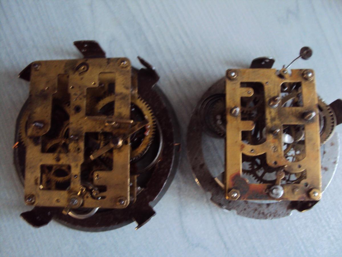

Co do dotykania sprężyny dzwonienia, proszę sprawdzić, czy np. ten mechanizm miał tzw. krzyż maltański, zapobiegający rozkręcaniu się sprężyny.
W werku  HAU pokazałem strzałką. Jeśli czop wystaje ponad płytę i jest zakończony kwadratem, to znaczy, że był krzyż maltański. Jest to nazwa umowna i ten krzyż w budzikach może mieć różne kształty.
Dziękuję - sprawdzę przy kolejnym wyjęciu mechanizmu :)
Przykładowo ta Omega z ok. 1910 r.
http://www.mycharts.com.pl/celuloid-pierwsze-wynalezione-tworzywo/
Ten celuloid w Omedze jest wtórny. Oryginalnie montowane było szkło. Szkoda, że nie ma szpindekla. Pewnie gdy odpadał, zabrał ze sobą oryginalną sawonetkę...

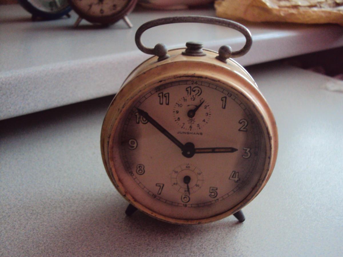

Witam,

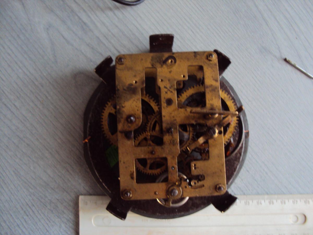

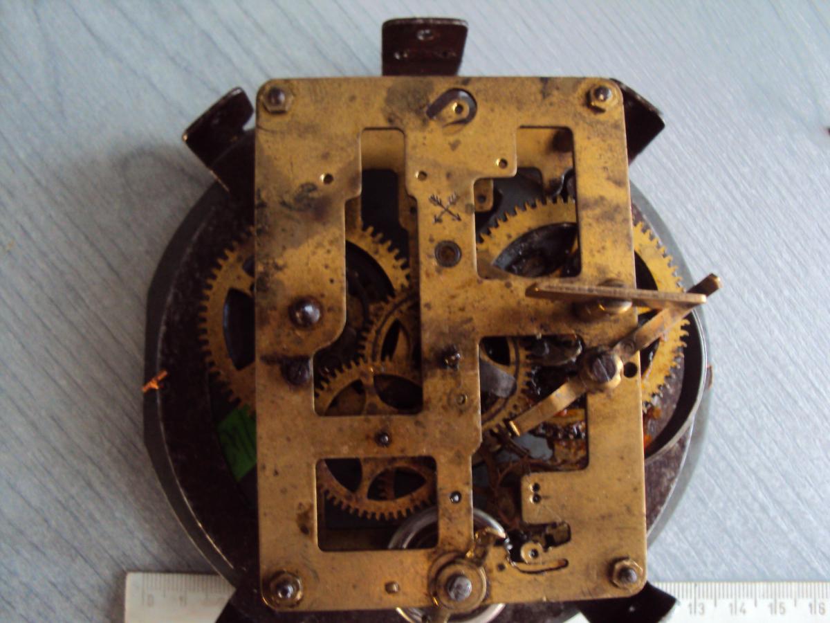

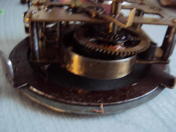

Chciałbym się dowiedzieć co to za budzik? Jakiej produkcji? Z jakich lat?
Za odpowiedzi z góry dziękuję a resztę tj. balans, obudowę i wskazówki mam w pudełku gdyż budzik jest przygotowywany do serwisu.f3818b2235e033c43589c789419f94cb.jpg96221b485e99da6572a0fc348c0200e2.jpg1e5744f983ea505c504f34276b3a52c8.jpg

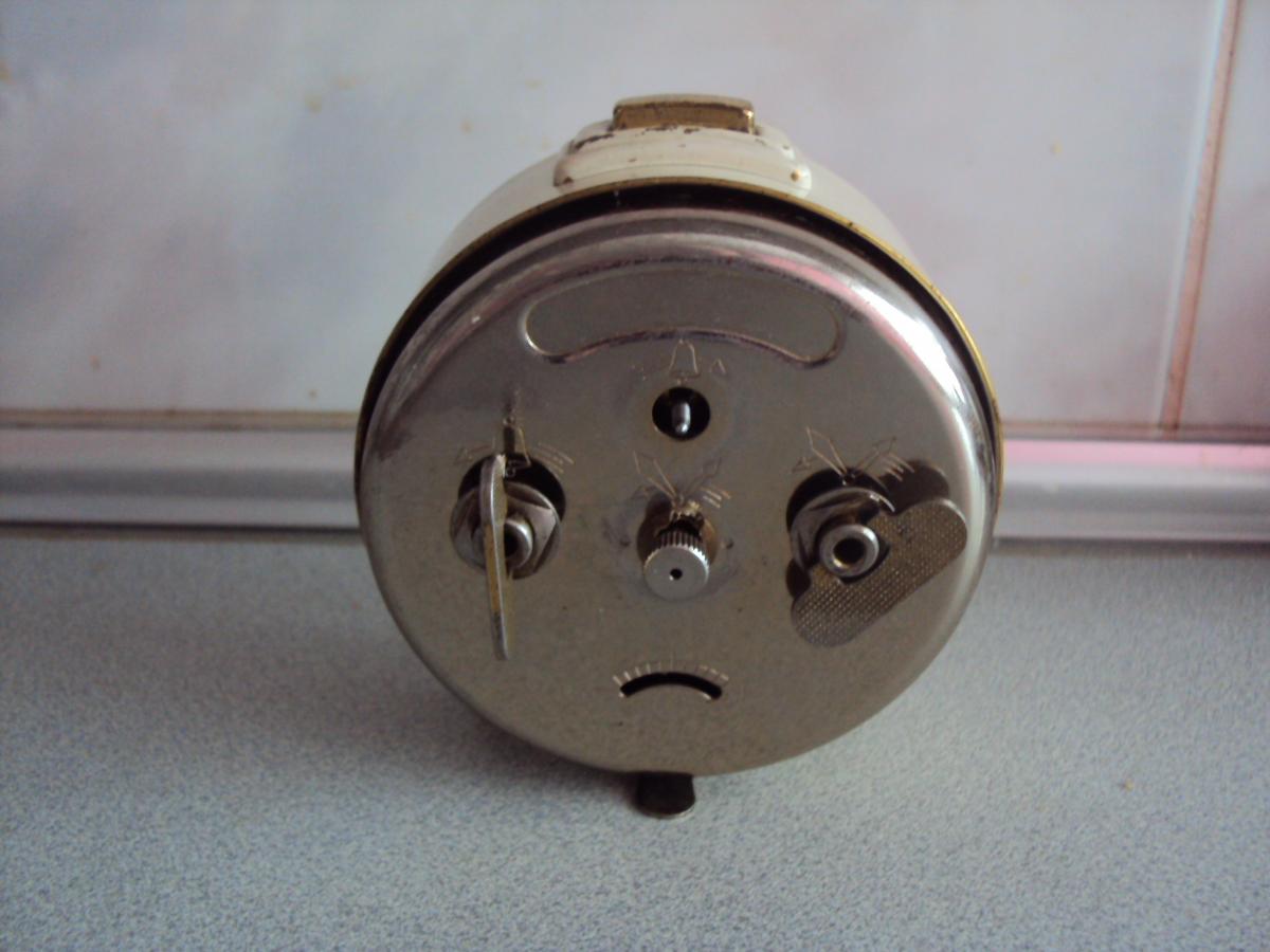

Małgosiu, ten budzik nigdy nie będzie dzwonił tak, jak blaszak. Rolę dzwonka pełni tu tylni dekiel.

Słabo się w tym wyznaję - na moje oko tutaj w tylny dekiel nie ma dzwonić (chyba).
Wrzucę potem zdjęcia, może mnie ktoś rozjaśni - czym i w co ma "dzwonić" ;)
Niektóre miały zamontowane dzwonki wewnątrz, lub dzwonkiem była obudowa.

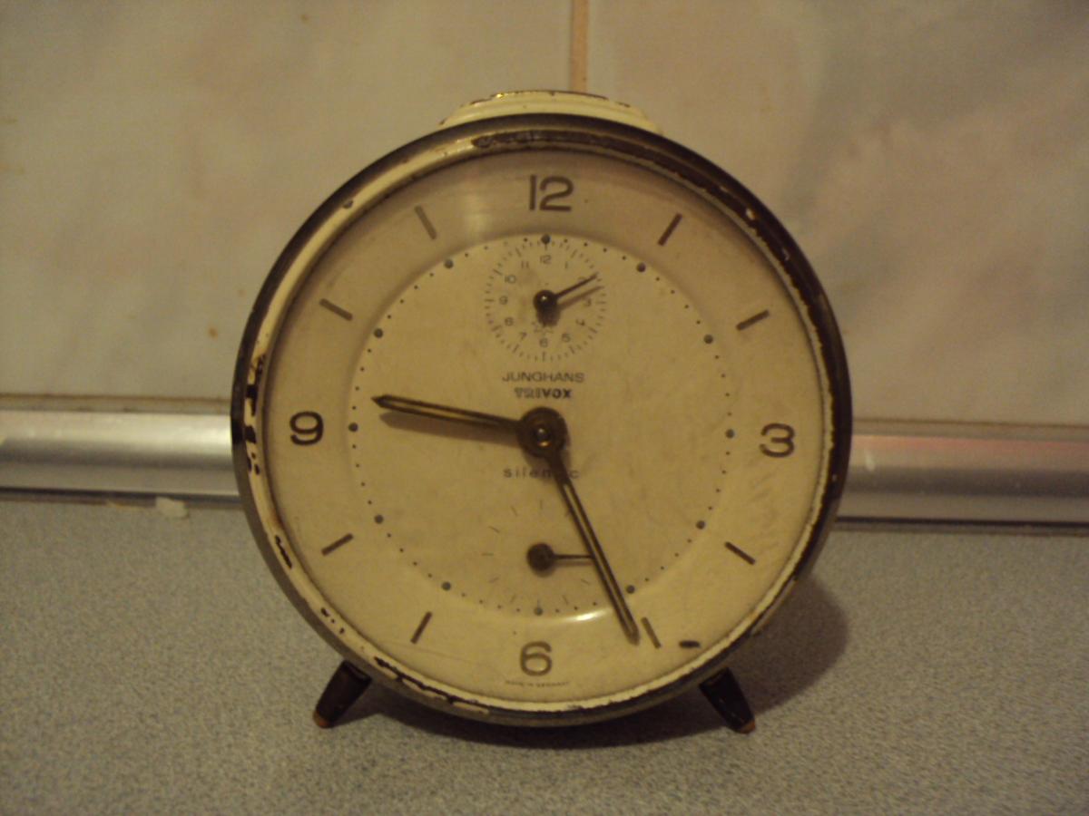

Repeat Alarm informuje, że jest to budzik z powtórnym dzwonieniem. Budziki z takim rodzajem dzwonienia Junghans produkował jeszcze w latach 80. XX w. oraz do końca produkcji Mera-Poltik na jego licencji.
W przypadku Junghansa są to nazwy: Boxer (jedno dzwonienie), Duovox (podwójne dzwonienie), Trivox (potrójne dzwonienie) i to najbardziej popularne Repeat (podwójne dzwonienie). Najpierw delikatne dzwonienie na przebudzenie a później  "dzwonienie na całego".
Co do napraw takiego budzika nie doradzam, gdyż dawałem wyłącznie do zegarrmisztrza. Np. w Mera -Poltik bardzo łatwo pomylić montaż elementów włączania repeat.
Zdjęcia.
Junghans, młoteczek uderza w bolec w pokrywie
Junghans Trivox, młoteczek uderza w obudowę
Junghans z lat 70 Trivox
