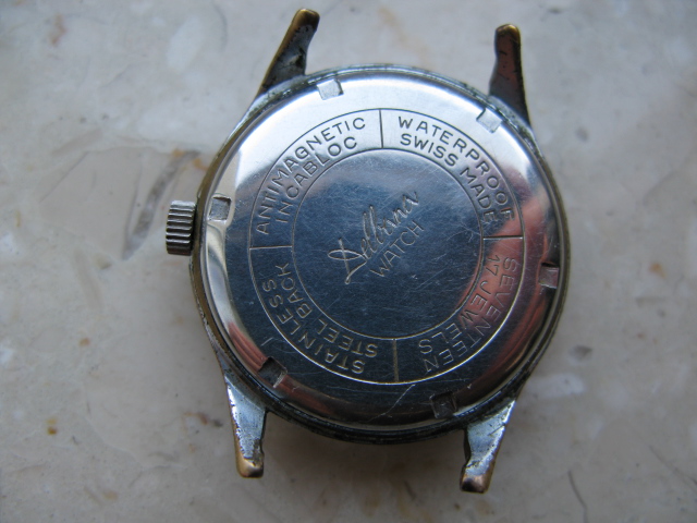

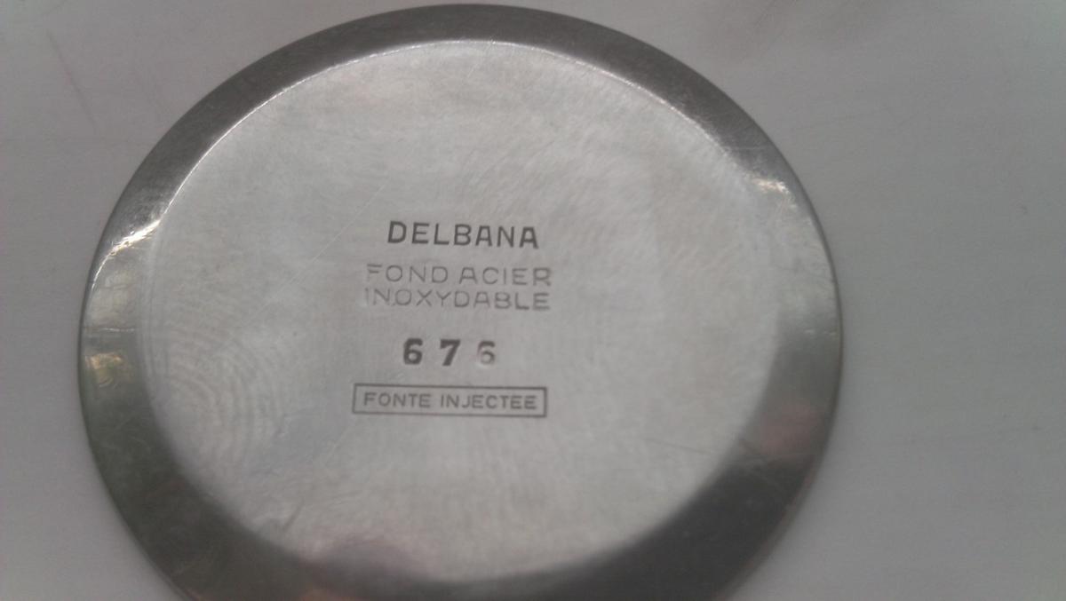

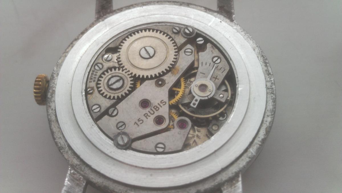

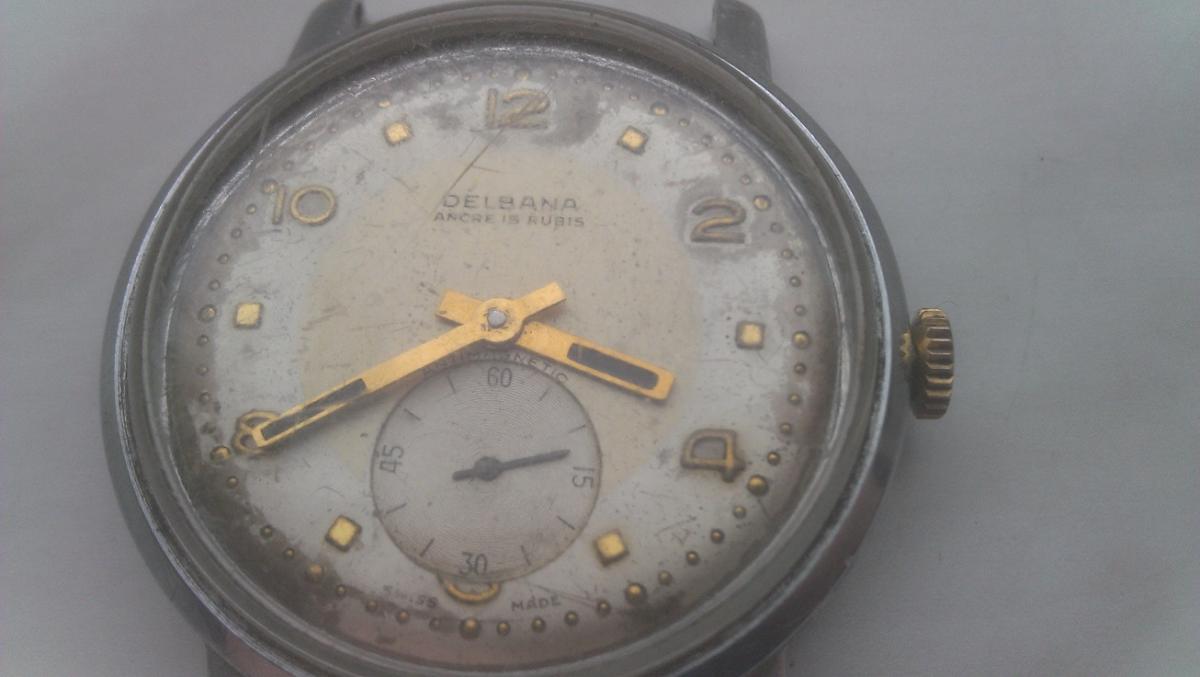

Witam wszystkich.
Jestem w posiadaniu starej Delbany. Jest to pamiątka rodzinna. Nie wiem czy to oryginał choć wszystko na to wskazuje, że tak.
Zastanawia mnie jednak logo DELBANA, które jest napisane w zupełnie innym stylu oraz wskazówki, których nie widziałem w żadnej innej Delbanie.
Zegarek nie jest na chodzie. Chciałbym go jednak naprawić i nosić.
Jeśli ktoś może mi powiedzieć coś o tym zegarku( czy to oryginał, jaki ma mechanizm, z którego roku, czy warto naprawić itp.)
to będę wdzięczny, gdyż jestem zupełnym laikiem w tej dziedzinie.
Dodaję parę zdjęć i z góry przepraszam za ich jakość ale robione były telefonem.
Koperta i tarcza oryginalne.
Werk, mimoże bez logo, to raczej też oryginał. Chyba, że ktoś kiedyś przełożył, bo to popularny AS 984 stosowany w wielu zegarkach.
Wskazówki oryginalne nie są - dużo późniejsze. Sekundnik i koronka oczywiście też dołożone

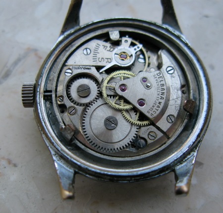

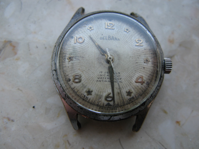

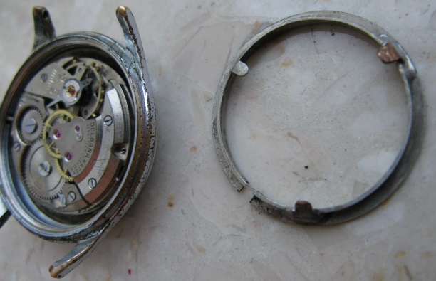

Witam Wszystkich. Mam pytanie odnośnie Delbany, której zdjęcia umieściłem dalej. Mianowicie chciałem się dowiedzieć czy wskazówki  w tym modelu są oryginalne, czy też ktoś je kiedyś "dolepił" wraz z nieoryginalną koronką. Na cyferblacie wyrażnie jakby odbite kształty innych wskazówek, (jakby kształtem bardziej odpowiadające używanych w tamtejszych latach przez tą firmę. Ciekaw jestem czy wcześniej spotkaliście się z taką tarczą jak u mnie która w swoich indeksach ma gwiazdki zamiast kresek lub kropek. I ostatnie pytanie czy "docisk" który wyjąłem spomiędzy werka i dekla jest nieoryginalny? Spotkałem się z czymś takim ale 5-cio ramiennym w zegarkach tej marki, a ponieważ to coś ktoś kiedyś brzydko polutował to i przydałoby się wymienić na nowe, oryginalne. Z góry dziękuję za odpowiedź i ew. podpowiedzi.
Dziękuję bardzo za rzetelną odpowiedź, ciekawe czy na tarczy będzie mozna usunąć ślady starych wskazówek.
