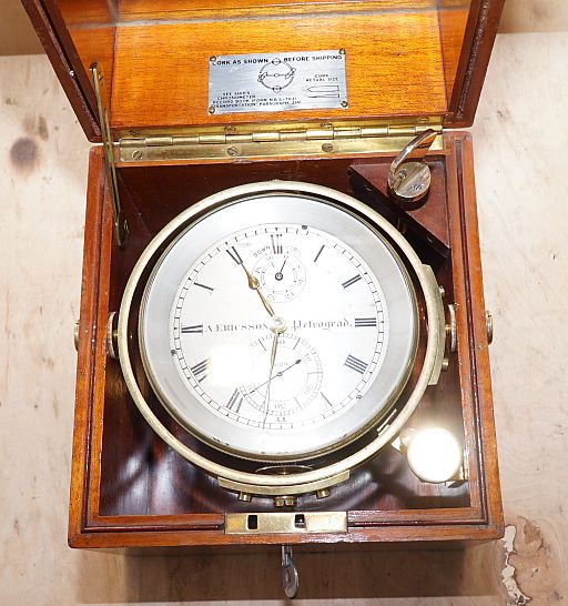

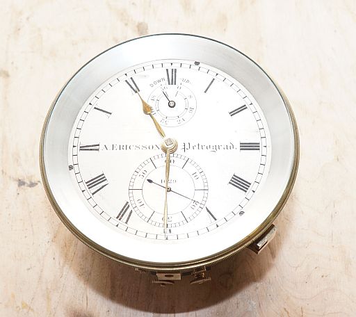

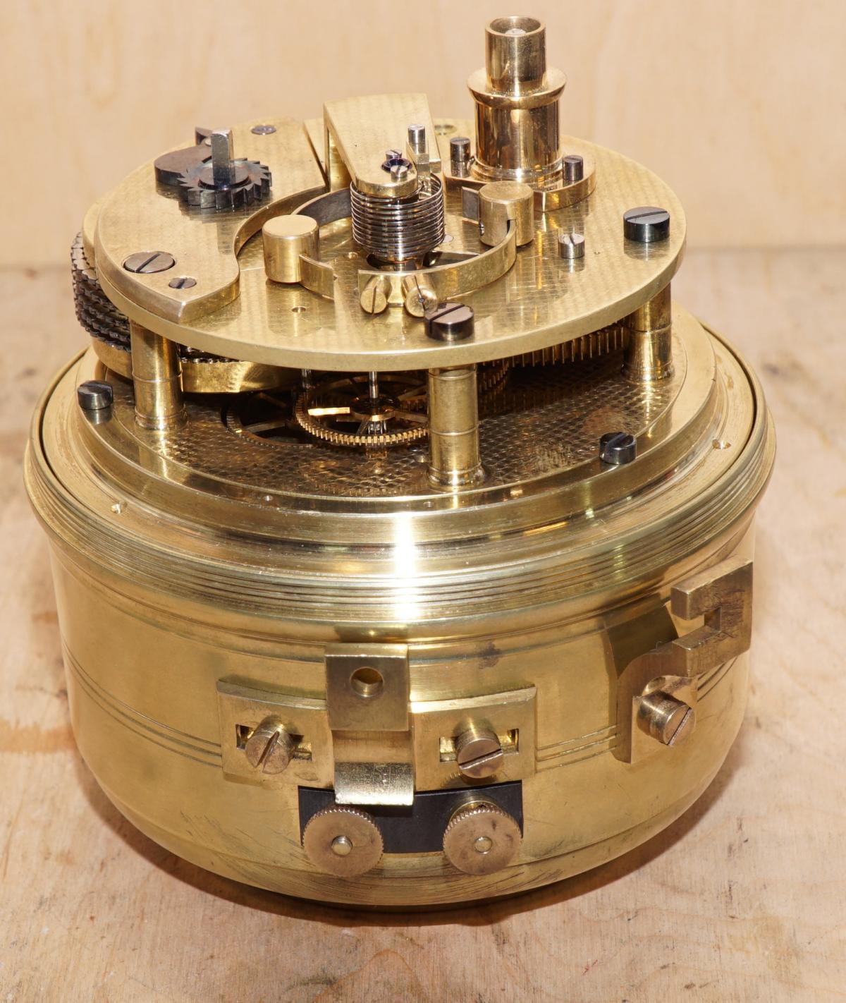

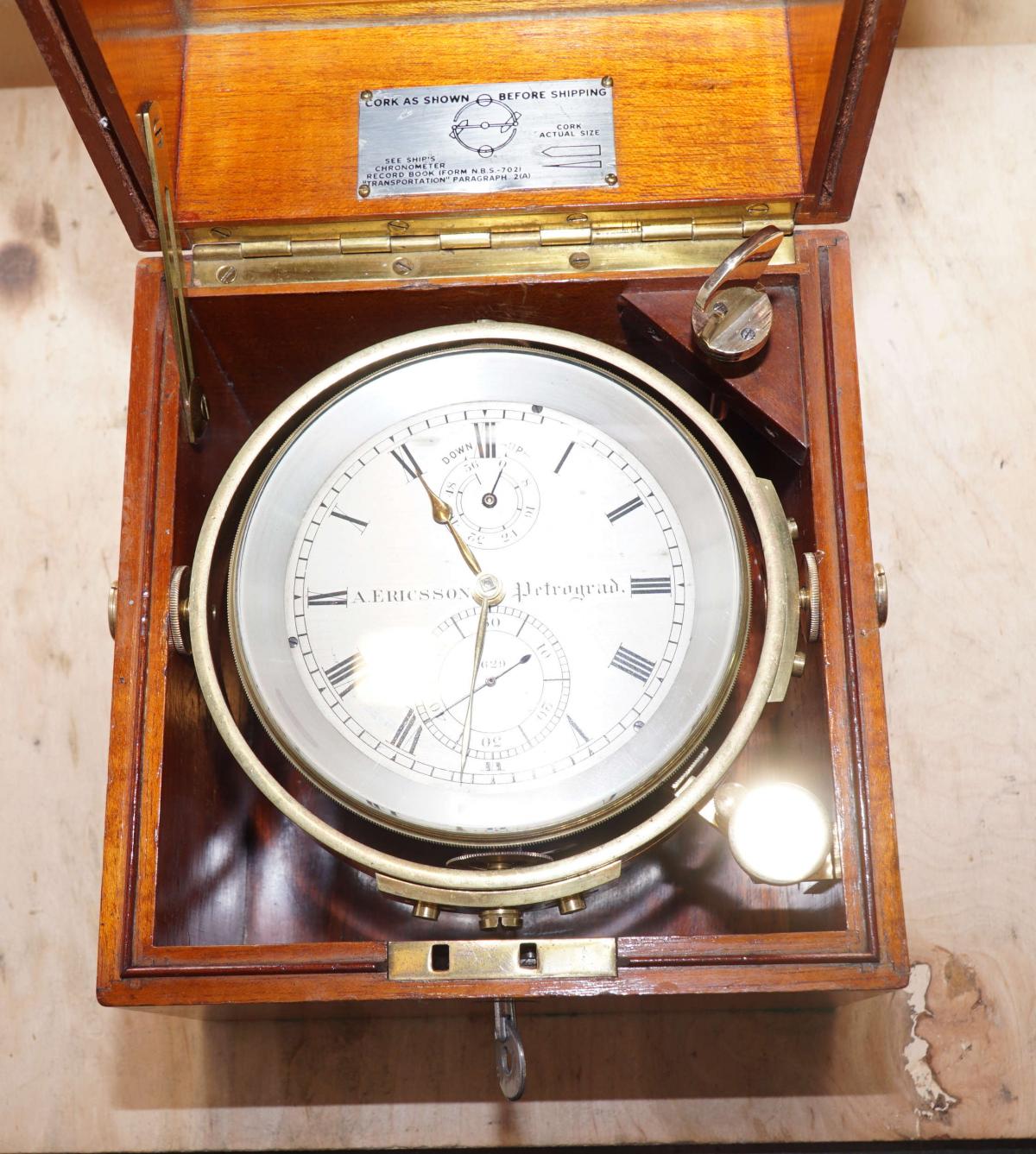

Trochę odświeżając temat chciałem pokazać wspomnianego przez Krzyśka Ericssona z mechanizmem Kullberga, numer mechanizmu 9036
po krótkich poszukiwaniach wyszło że jest to rok 1915-1916.
Chronometr wymagał odrobiny troski, miejscami lekko zaśniedziały (można było odczytać czyjeś linie papilarne :huh:)
wymagał czyszczenia, dorobiłem kluczyk do drewnianej skrzynki i do nakręcania mechanizmu (kluczyk z "grzechotką" .
Skrzynka też była trochę sponiewierana ale udało się. Tak na marginesie po co są te dwa kontakty elektryczne skoro nie ma w środku żadnego dodatkowego styku. Po włożeniu mechanizmu do puszki styki są zwarte na krótko :wacko:
Zegar przyszedł kompletny, Po czyszczeniu i regulacji chodzi bardzo dobrze.
Wprawdzie skrzynka budziła moje wątpliwości taka bardziej typu Mercer ale znalazłem Kullberga w UK w podobnej skrzynce , co prawda brak jest srebrnej tabliczki informacyjnej  za to uchwyt (rączki do skrzynki) są identyczne , również rodzaj zamka w skrzynce jest taki sam . Kullberg z UK jest gdzieś z 1900r.
W temacie Ericssona  tj datowania i rodzaju skrzynki chyba  bardziej kompetentny będzie  Kolega Oled (O ile tu zajrzy).

Kontakty elektryczne ... może w planach było ogrzewanie zegara, jak w przypadku czołgowych ?
W moim Poliocie są styki zwierające się co sek. Może obudowa jest przygotowana na taką wersję mechanizmu?
AM
Tak wiele zegarów, a tak mało czasu.
Ten styk nic nie łączy, po włożeniu mechanizmy styk jest zwarty ale po co? :huh:
Nie ma wątpliwości że puszka jest przynależna do mechanizmu. Ten sam numer 9036.
W Kirovie rzeczywiście mam styk który jest skorelowany z ruchem mechanizmu zegara, to jest jasne ale tu?
Może to alarm kradzieżowy :D

Hehe, no na granicy majty miałem pełne... Dobrze, że jechaliśmy w dwa auta  ;) Fajnie wyszedł, gdy go wziąłem pierwszy raz w ręce i nie pasowały mi numery, to zrobiło mi się trochę słabo... Ale po ukr wódeczce rozmontowałem gościa i okazało się, że jest numeracja Kullberga i Ericcsona... Czy mógł to być uziom?

Uziom po co?
Przeca tam nie ma elektryki.
AM
To po co te styki? Czy wyposażenie mostku nie było odgromowiane?
Taka instalacja jest potrzebna ale nigdy do ochrony czystej mechaniki.
Można rozważać wyższość mechaniki nad elektroniką i elektryką szczególnie przy ataku elektromagnetycznym.

Znaczt'sja mieżdunarodnyj spiekulant :D
A co do styków to może do odprowadzenia ładunków elektrostatycznych ? :huh:
Ogni św. Elma znaczy się?
Piotr
Te ognie to wizualny efekt potencjałów elektrostatycznych. Ale trop dobry :)

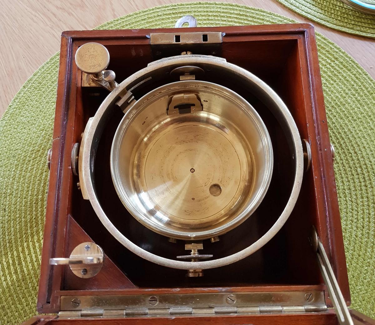

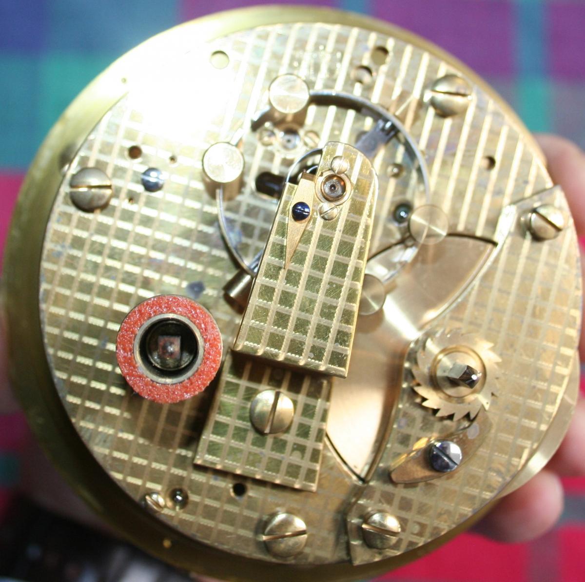

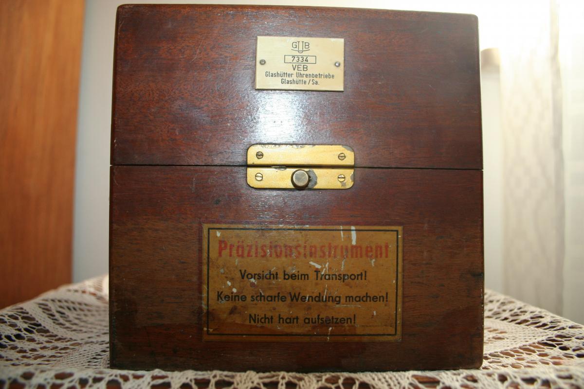

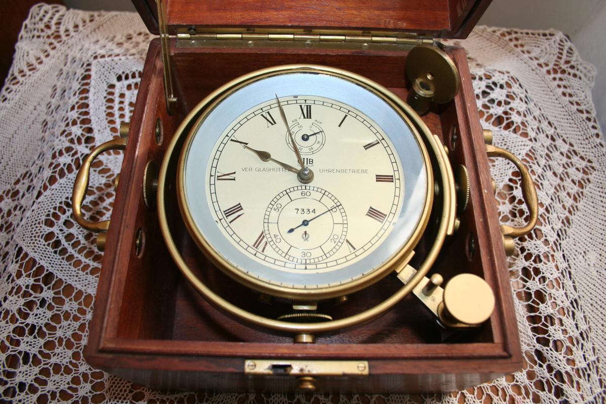

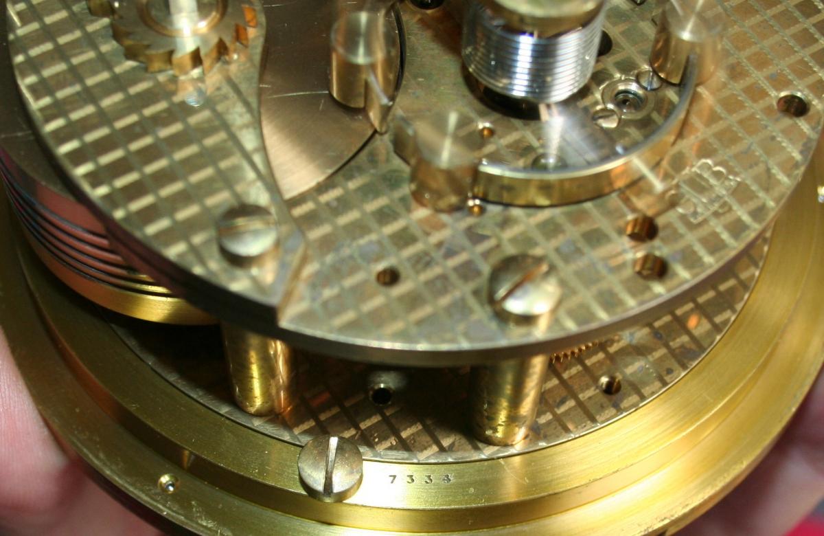

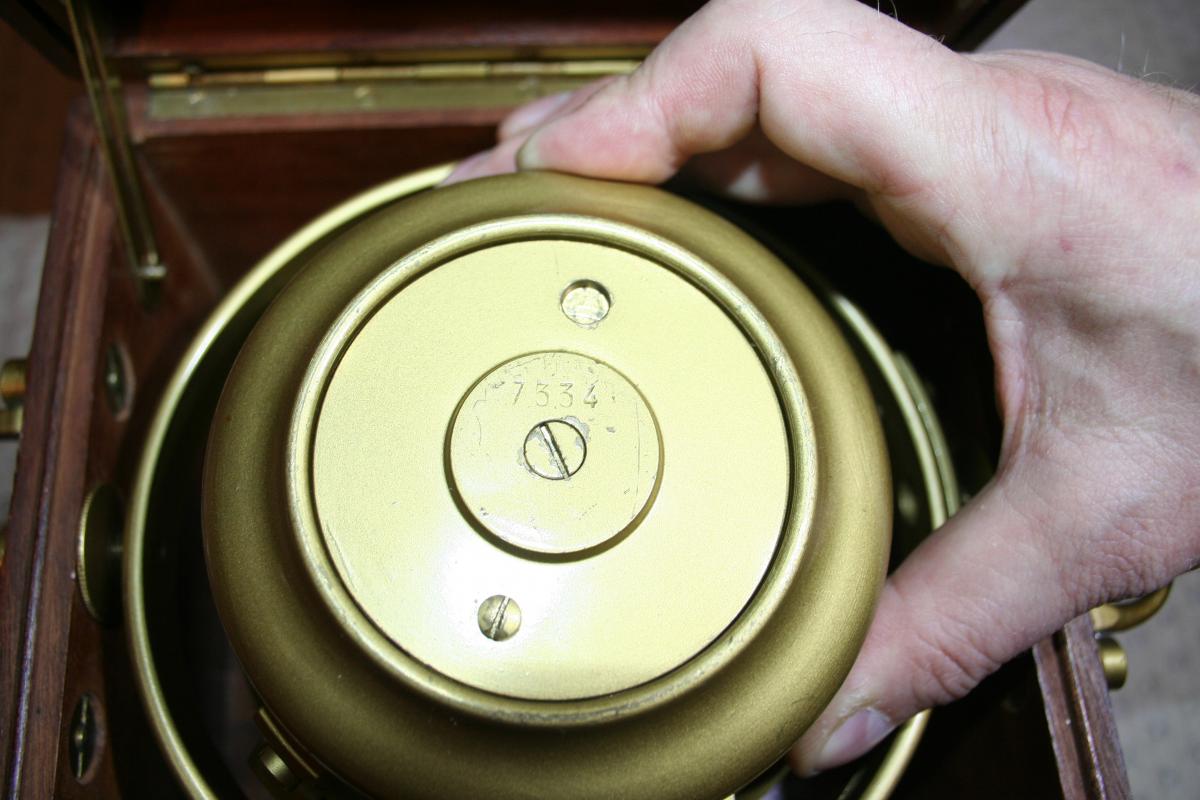

Dzień dobry wszystkim
Mam Chronometr Morski.
Kupiec chce fotki wnętrza.
Pyta o numery mechanizmu wewnątrz.
Jak otwiera się ten chronometr??
Ja zbieram polifony i pozytywki. Na chronometrach się nie znam.
Oczywiście mogę iść do zegarmistrza ale w zakładzie nie wykonam dobrych fotek.
Może ktoś pomóc.
Edytowane przez rolandomania

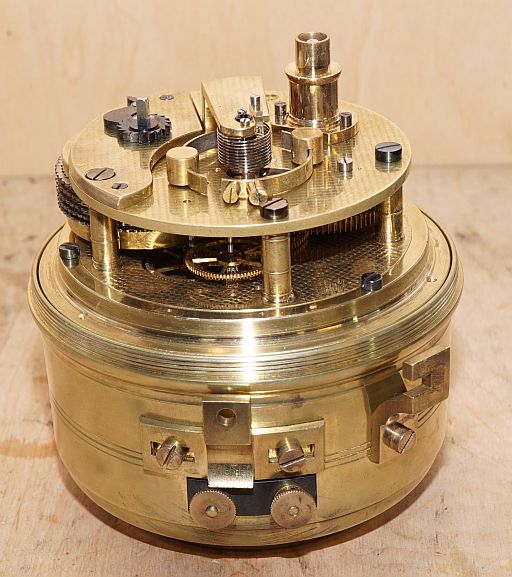

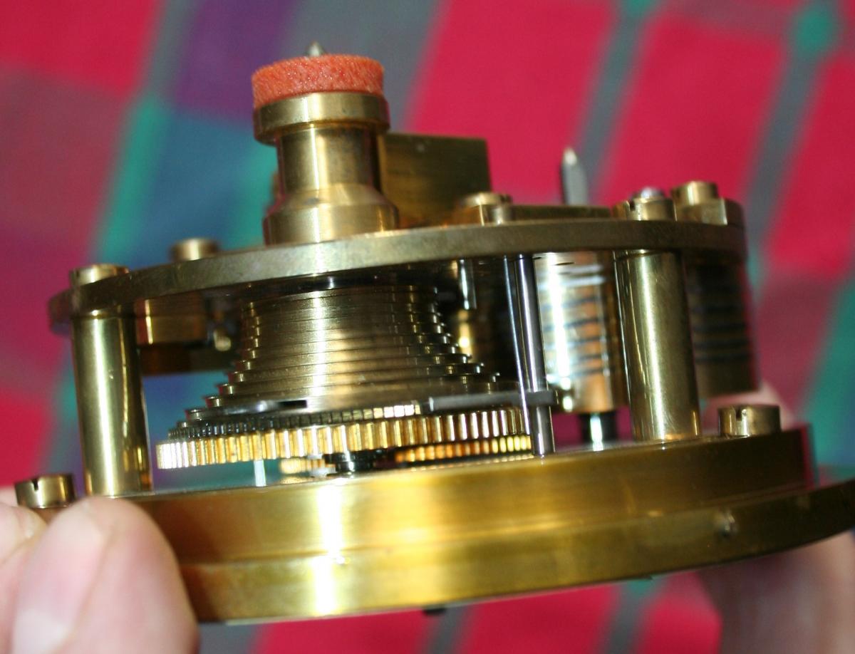

Może, podjadę i go Tobie otworzę... Na PW wyślę Ci telefon
Już...
No na pasku, szkoda...
A to tak mogło być w oryginale, czy to "naprawa"? Spodziewałbym się łańcuszka. Ale na pasku może ciszej chodzi :D
Piotr
Na ślimaku, pomiędzy nim a bębnem sprężyny, powinien być łańcuszek galla. Tutaj jest taśma, nazwijmy ją, "serwisowa"...
A czy w tym konkretnym przypadku mógłby mi ktoś napisać na czym będzie polegała wyższość łańcuszka Galla nad stalową sprężynową taśmą?
Edytowane przez dziadek
Jeżeli nie ma zębów, to stosowanie łańcuszka jest niepotrzebne i żadnej jego wyższości nie ma.
Jedyne co mnie przychodzi na myśl, to w taśmie następuje zmęczenie materiału, w łańcuszku nie, ale za to w łańcuszku następuje tarciu elementów... nie mam pojecia czy to w ogole ma jakieś znaczenie.
