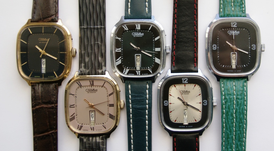

Czarno biała lodówka była jednym z pierwszych radzieckich zegarków jakie kupiłem. Tak bardzo mi się podobała, że właśnie od niej pochodzi pierwszy, że tak powiem człon mojego nicku na forum, dawcą drugiej części był podobny do lodówki, niemiecki Junghans. Oba te zegarki naprzemiennie nosiłem. Oba są duże, mają nietypowy kształt i fajnie wyglądają na nadgarstku.
Któregoś pięknego dnia, jak już miałem w swojej kolekcji parę zegarków :) spotkałem u zegarmistrza Marka (markoli), który miał przy sobie kilka lodówek ze swojej kolekcji. Jak zobaczyłem te zegarki, wszystkie w fabrycznym stanie to nogi się lekko pode mną ugięły. Mimo, że w swoim życiu już widziałem kilka fajnych zegarków ten zbiór zrobił na mnie wielkie wrażenie. Jeszcze raz gratuluję tej niesamowitej kolekcji :)

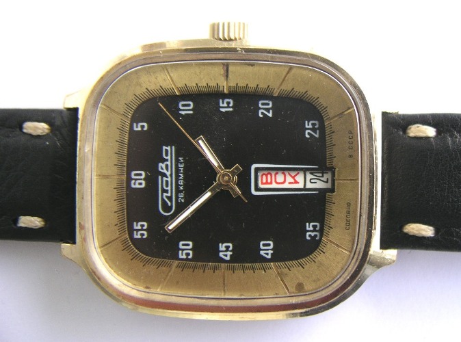

Dzięki Markowi mam też ostatnią z moich lodówek - czarną w złoconej kopercie. Marek, jeszcze raz wielkie dzięki za linka do aukcji.
Z lodówek najmniej zawsze podobały mi się te medyczne i postanowiłem, że nie zapłacę 300euro za nówkę. Tomirek mnie natchnął i postanowiłem polować na używaną. Swoją medyczną kupiłem na Ukrainie za grosze, może pan Janek ją trochę podratuje i będzie git.
W związku z medyczną mam pytanie, czy tarcze do tych zegarków były tylko białe, czy była też wersja lekko żółtawa. Moja nie jest biała, ale kolor na niej jest bardzo równomierny. Widziałem na aukcjach medyczne z białą tarczą i żółtawym ringiem i zastanawiam się, czy były dwie wersje (podobnie jak w medycznej Czajce), czy moja jest po prostu równomiernie pożółkła.
Poniżej mój skromny zbiorek lodówek:

Slavny Hans- szczerze zazdraszczajuuu... :o
Hans Twój zbiór jest potężną inspiracją dla wielu ludzi!

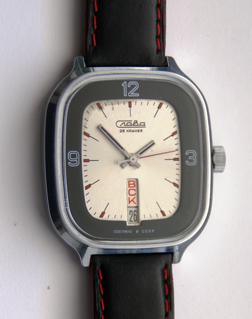

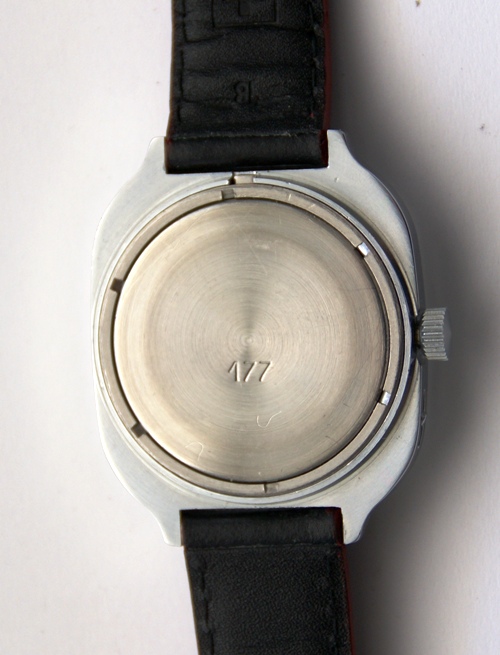

Raz udało mi się upolować lodówkę w stanie nos za 100zł w pudełku. Noszę ją od święta, jeden z moich ulubionych rusków. Faktycznie ten kształt koperty świetnie wygląda na nadgarstku.

Hansie, aż miło popatrzeć na piękny zbiór, ach na żywo ta gromadka musi się jeszcze piękniej prezentować.
Tylko gratulować i podziwiać. Jak zawsze masz ostatnie słowo i wszystko pozamiatane... :D
Chopin pięknie wykonane szczególnie pierwsze zdjęcie pokazujące piękno i detale tego zegarka. Na szczęście tutaj tylko zazdroszczę Ci stanu NOS, ponieważ mam taką samą tylko niestety w stanie bdb :(
A nie lada wyczynem z Twojej strony było upolowanie tego zegarka za 100 zeta i aż dziw bierze, że byłeś jedynym grającym !

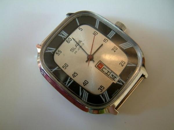

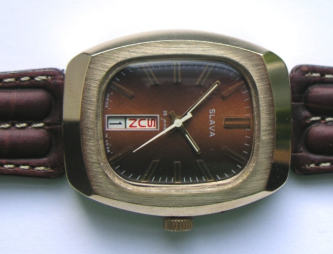

Załączam zdjęcie mojego nowego nabytku - Słavy Lodówki z lat 70-ych - poprzedniczki popularnych Lodówek z lat 80-tych. Zaczynam nowy zbiór tych modeli, w związku z tym mam pytanie: Czy ktoś widział tego typu Lodówkę z napisami cyrylicą?
Widziałem kilka różnych, ale wszystkie miłay wersje eksportową ( łacińskie napisy), także, jako SEKONDA lub CORNAVIN. Najładniejsza miała niebieską tarczę.

Mam dwie takie również z łacińskimi napisami.
Przepiękną sztukę dorwałeś! Gratuluję

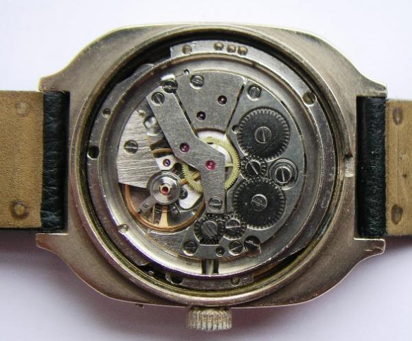

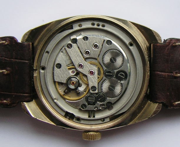

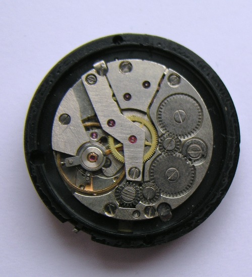

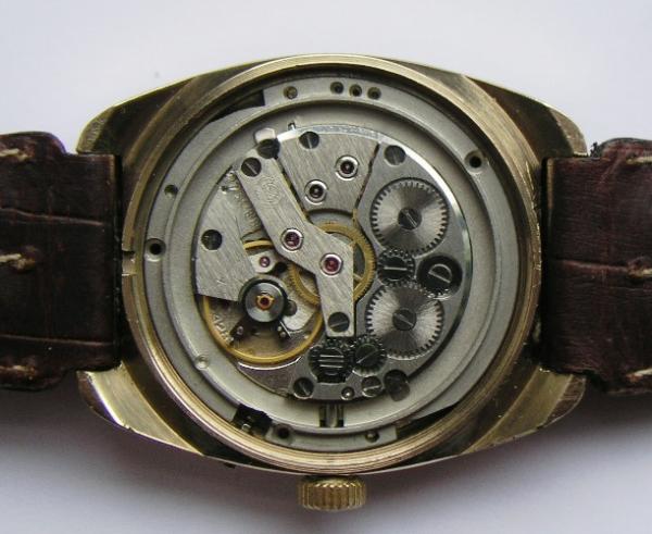

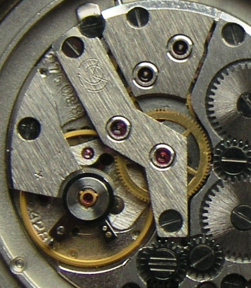

Coraz bardziej dojrzewam do zakupu jednej z "lodówek" do kolekcji :) jednak zauważyłem że najczęściej w sprzedaży pojawiaję się czarno białe egzemplarze.Czy było ich najwięcej czy to tylko zbieg okolicznośc? Chciałbym zapytać dlaczego szczęśliwi posiadacze nie pokazujecie mechanizmu w waszych zegarkach.
Czwarta strona i ani jednego werku ;)
bo nie ma co się podniecać tymi werkami, tam nie ma szlifów genewskich :)
Edytowane przez Krzysiek_W
Wiem że szału nie ma ale chętnie bym porównał werk z lat 80-tych do tego z lat 70-tych choć pewnie wielkiej różnicy nie ma :)
Różnice w mechanizmach Slavy kaliber 2428 były .zgodnie z zasadą " im starszy "rusek" tym lepszy mechanizm" . Najlepiej wykonane były w Słavach z lat 70 tych ( błyszczące płyty i mostki , kamienie lepiej osadzone w jakby tulejach( wyglądają jak szatony ), logo 2giej Moskiewskiej Fabryki Zegarków , ścięte brzegi mechanizmu) .Pierwsze montowane w latch 80 tych były podobne do tych z lat 70 tych ale bez logo 2MCzZ . Kolejny montowany w lodówkach we wczesnych 80-tych był już bardziej matowy ( koła jeszcze błyszczące) , bez logo wytwórcy , kamienie prościej osadzone ale miały jeszcze metalowy pierścień trzymający dźwignię zmiany daty . Ostatni z późnych 80tych był najgorzej wykonany, cały matowy i w plastikowym pierścieniu . W sumie spotkałem się z 4 typami tych mechanizmów .
Załączam zdjęcia 3 typów najpopularniejszych mechanizmów 2428 z moich zegarków oraz polecam linki w tym temacie :

markoli - dzięki też czegoś ciekawego się dowiedziałem. A i myślałem, że tylko 2 typy mechanizmów można spotkać.
