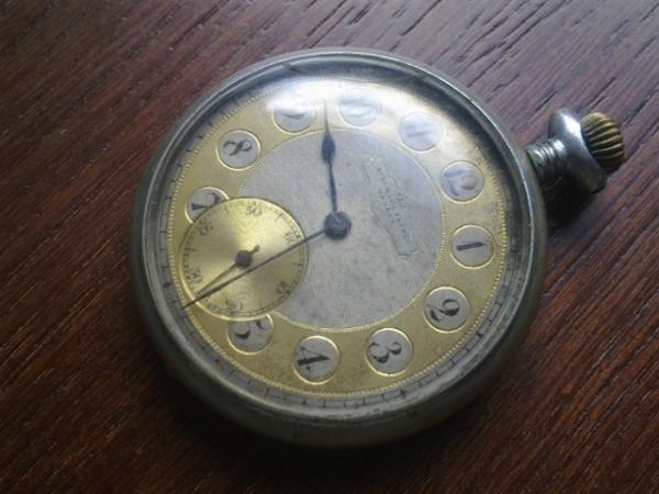

Proszę o pomoc w ustaleniu daty produkcji, a także możliwości, oraz przybliżonych cen renowacji i uruchomienia (jestem z łódzkiego).)
Czy to warte zachodu? Wartości sentymentalne są wielkie - ale budżet domowy nie za duży -)
Zegarek jest zniszczony (porysowany i przetarty) ma pękniętą szybkę, a mechanizm nie wiadomo.
Mimo tego, chciałbym go odnowić i uruchomic
na kopercie jest nr 42219
a na mechanizmie 20544
mam jeszcze 2 zdjęcia
Zegarek to składak
Mechanizm i tarcza firmy Audemars Freres
Koperta z zegarka La Rochette
Naprawa może być kłopotliwa - od razu widać brak balansu, a nie wiadomo, co dalej.
Nie tylko balansu z włosem lecz również pół mostka balansu nie ma, mogą być duże kłopoty.

Oczywiście - nieprecyzyjnie napisałem, ale miałem na myśli komplet
czy te części można gdzieś dokupić, lub dorobić (podebrać od innych modeli)?
czy myślicie, że uda mi się znależć zegarmistrza-pasjonata, który się tego podejmie?
Żaden się nie podejmie....
Obawiam się, że kolega ma rację :(
Teoretycznie wszystko się da naprawić, ale w praktyce, to wątpię, żeby się jakiemuś zegarmistrzowi chciało kombinować.
Szansą byłoby upolowanie takiego mechanizmu na dawcę, ale ponieważ zegarek jest składakiem, to sens takiego działania jest wątpliwy
dzięki Panowie za info
będę próbował szukać fachowca, który podejmie się naprawy
