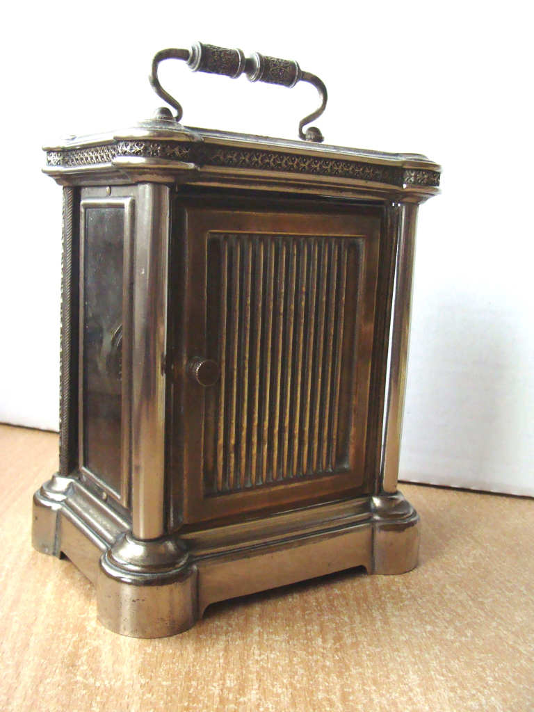

Fibo, w ramach rewanżu (wiesz za co), znalazłem Ci prawdziwego producenta Twojego kareciaka, tego poniżej. Mało tego, masz w domu do niego oryginalny mechanizm tylko w innym zegarze, trzeba tylko zamienić sam mechanizm i wahadło, tarcza i podkład są w nim oryginalne i będziesz miał stan pierwotny i jednocześnie niezwykle rzadko spotykanego kareciaka tej firmy. Dodam tylko, że w oryginalnym zestawie pokazanym na rycinie ma wahadło kompensacyjne. Skan tej strony dam Ci za dwa dni w prezencie gwiazdkowym. :)

Jakoś wytrzymam, ale Monopol się upasie! Marian, dziękuję, przebierając nogami ubieram choinkę  :)  :)  :).
