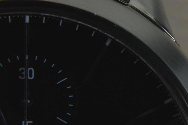

Pokaze Ci przyklad. Mialem dlugi czas widoczne na bezelu, ktore byly dosc widoczne i drapiace ale specjalnie mi do tej pory nie przeszkadzaly, gdyby nie ta dyskusja, mialyby sie dobrze pewnie jeszcze kilka lat :)
Bez rozbierania zegarka po zastosowaniu nieprofesjonalnych narzedzi przez amatora po 15 minutach wyglada to tak (Czas mozesz zweryfikowac sciagajac zdjecia)
Moze rzeczywiscie nie jest to zrobione profesjonalnie i tak jak bys chcial ale mnie w zupelnosci zadowala, poniewaz z odleglosci 20 cm trudno znalezc miejsce, w ktorym to naprawialem.
Zeby to zrobic uzylem tylko tego
Gdzie, pilnik posluzyl do zebrania dziur, satynowania i polerowania, chustka ajax do wyczysczenia zegarka z pylu i sladow po palcach a pedzel do usuniecia paprochow po chustce. Koszt zestawu w nieprofesjonalnym sklepie z damskimi kosmetykami to ok 12 CHF, a w Polsce pewnie jeszcze taniej :) Wyobraz sobie teraz, ze mialbym sie do tego rozkladac z dremelem. Mysle, ze wnioski praktyczne i ekonomiczne nasuwaja sie same :)
