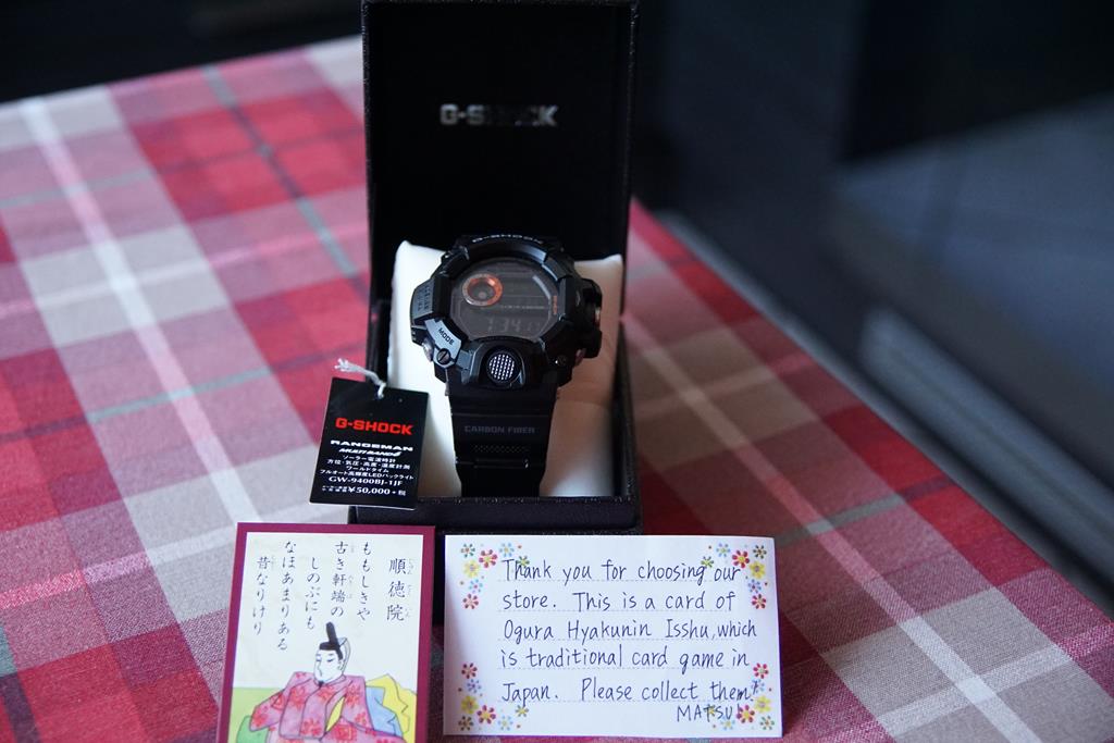

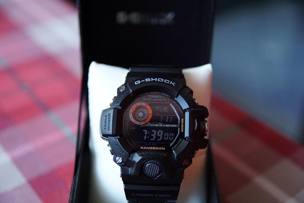

W końcu się doczekałem swojego pierwszego Romana. " Czarna Pantera" dotarła z kraju kwitnącej wiśni :D.
GRATULACJE!!! Jest MOC! B)
Fajny, ale (BTW), czy nie masz wrażenia że Casio powinno w tym modelu dać czarne przyciski? :huh:
Chyba że to tylko moje "widzimisię" :wacko:
