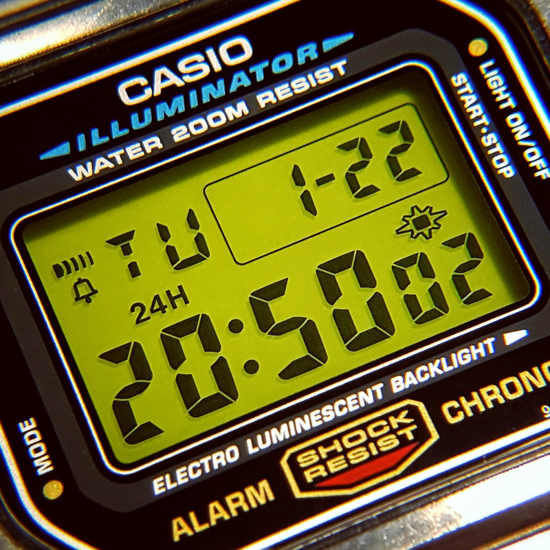

Fajna faktura - co to za wyświetlacz? Pokażesz z "dalszej" perspektywy?
To podstawowy wyświetlacz od DW-5600E. On ma takie krystalizujące się tło jak większość starego typy LCD.
Z daleka aż tak bardzo tego nie widać.

Wszystko zaczeło się od GW-M5600 potem GW-M5610 ale tak na poważnie to można powiedzieć że cała przygoda z G zaczęła się właśnie od tego zielonego LCD. Na początku była to plastikowa koperta od DW-5600E, z czasem okazało się że można zamówić częsci w ludzkich pieniążkach i poszło.
Na dzień dzisiejszy ta kostka to taki bardziej "relikt ołtażykowy" bo prawie w ogóle jej nie nosze. Zakładam ją tylko w lato i też nie zawsze. Na co dzień nosze DW-5030-1 głównie do roboty a MR-G nie schodzi z łapy w każdy możliwy wolny dzień odkąd go kupiłem. Trochę wyparł kosteczki przyznam szczerze..

Nie jestem aż tak obeznany w kostakch. Super wyświetlacz i szkiełko chyba od DW 5600E, ładnie współgrają. Dekielek zakrecany?
Dzięki.
Tak jest to stalowa koperta z zakręcanym deklem od DW-5030-1. Wymieiłem w niej szybkę na tą z DW-5600E jak trafnie zauważyłeś i włożyłem jeszcze wyświetlacz od DW-5600CS-9.
