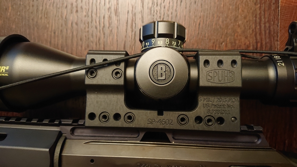

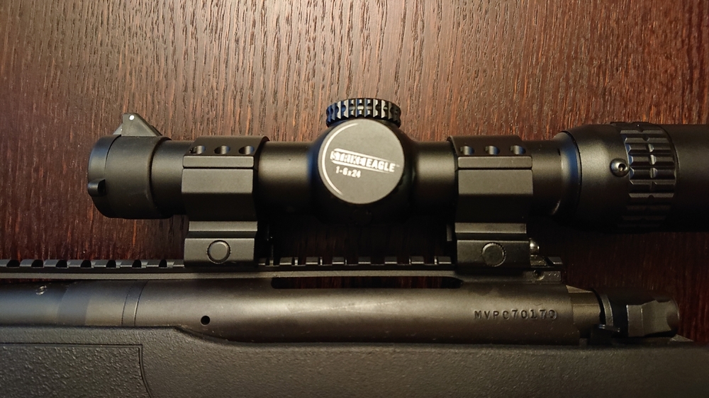

Czypek555, tu masz kilka typów montażu. Pierwszy i czwarty pomiń. Polecałbym monoblok ze zdjęcia nr 2.Raz,że szybko zdemontujesz. Dwa odsunięcie obejm dla lunety do przodu pozwala na dużą elastyczność w dopasowaniu położenia lunety do Twojego składu oraz do budowy broni a zwłaszcza do typu i lokalizacji przyrządów mechanicznych.
Jaki to jest model ze zdjęcia 2 ? Bo z Vortexa tego akurat nie mogę namierzyć
Oj, za trudne pytania zadajesz😁. Dawno kupiony. Chyba w Kolbie.

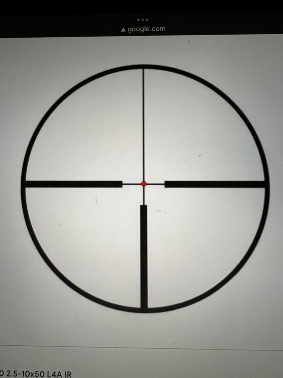

jeżeli ta luneta ma krzyż w pierwszym planie, typu jak niżej, to ją sprzedaj i kup coś bardziej sensownego do precyzji
