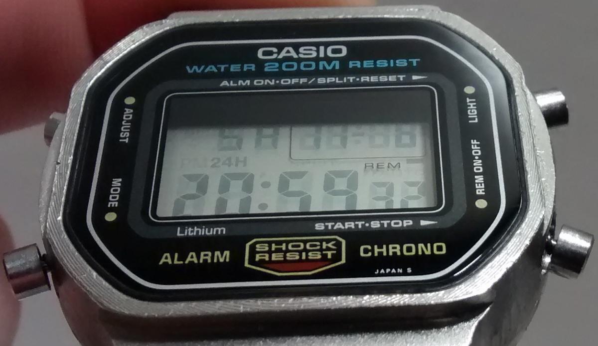

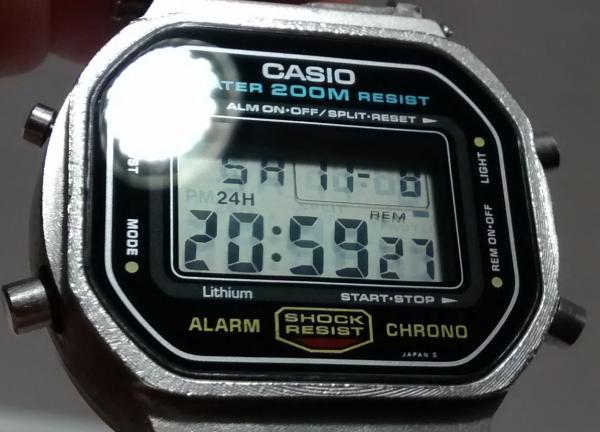

Dzisiaj zrobię zdjęcia i ocenicie, ale porównuje z zakupionym 6 dniowym G-Shockiem. Niestety nie zrobiłem zdjęć przed i w trakcie polerki.
Na "szkiełku" przed polerką miałem dwa punkciki dość głebokie od uderzenia i dodatkowo kilka płytkich rysek.
Teraz nie ma śladu...
Zdjęcia robione telefonem.
