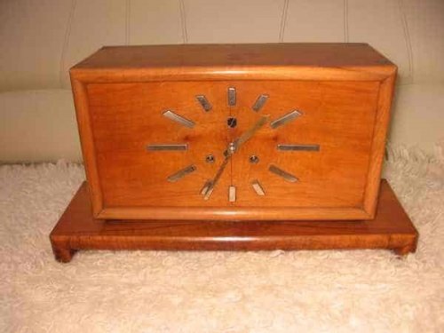

Kominkowiec ze Świebodzic. Stylistyka broni się moim zdaniem dobrze wśród zalewu niemiecko - francuskich potworków z tamtych lat.
Zdjęcia zamieszczam dzięki uprzejmości i za zgodą Pana Krzysztofa Rupki

Obecny właściciel zegara również wyraża oficjalną zgodę na publikację zdjęć :mrgreen:
Jedzie do domu :)

Mam już ten zegar u siebie.
To jest monstrum :shock:
Prócz czyszczenia trzeba poniklować wskazówki - tylko one nie wytrzymały - reszta ok'
Brakuje mi jeszcze kilka zegarów z "Dolnośląskiej Fabryki Zegarów" polowanie trwa nadal :cool:

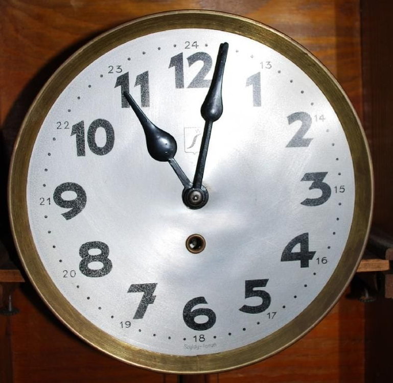

A cóż to takiego ? Duralowy chodzik, dość niski numer. Ale popatrzcie na tarczę, w wersji cywilnej - poniżej świebodzickiego logo - producent tarczy? renowator ? z Torunia...
I jeszcze odwrocie - "zgodne numery":

Widziałem na Allegro ten zegar i nie wiem co o tym myśleć - co to za hybryda? :)
