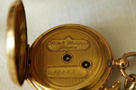

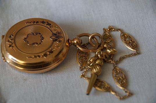

Witam, proszę o pomoc w identyfikacji, z góry bardzo dziękuję.post-83950-0-82996000-1439500114.jpgpost-83950-0-81983400-1439500137_thumb.jpgpost-83950-0-86945200-1439500151.jpgpost-83950-0-36538000-1439500165_thumb.jpgpost-83950-0-05397900-1439500178.jpgpost-83950-0-57205500-1439500319.jpg

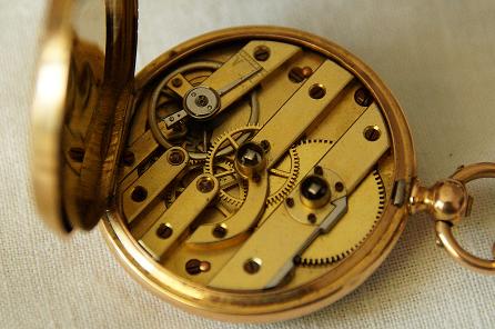

Słaby mechanizm cylindrowy, nakręcany kluczykiem od Lepine kal V. Hmm... Były takie Patki, ale tak na 100% oryginalność może w tym przypadku potwierdzić firma Patek Philippe, albo jakiś rzeczoznawca po obejrzeniu zegarka w realu.
Piotr Ratyński

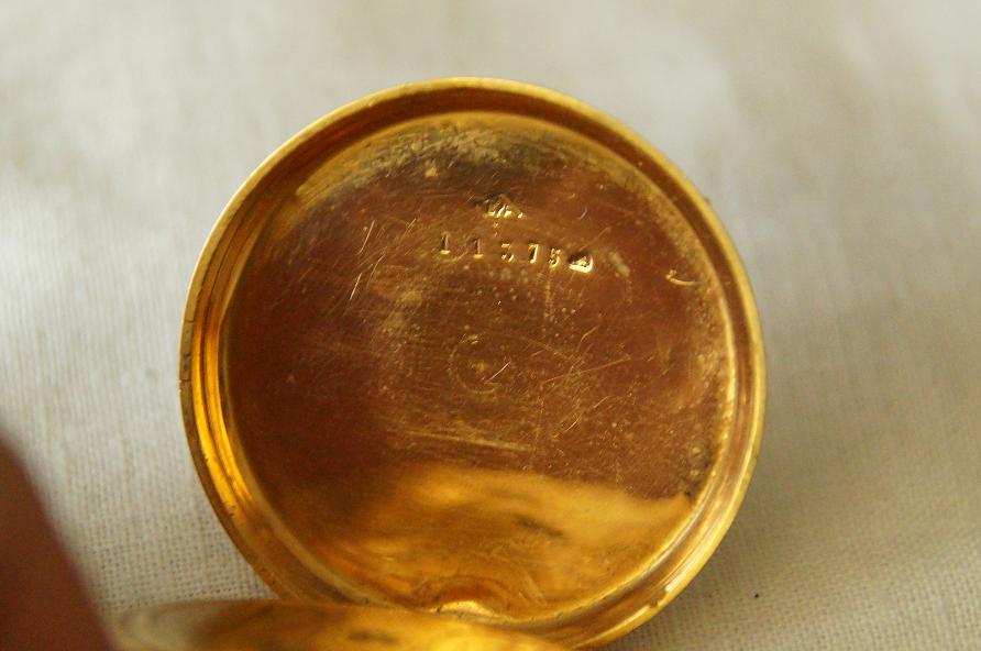

Czyli jesli oryginał, to okolo 1855-60 rok ? ( sugeruję się numerem....)

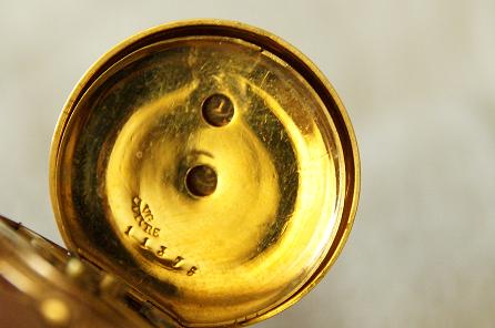

Biorąc pod uwagę to, że Patek z Philippe utworzyli wspólna firmę w 1851 roku, a zegarki z cylindrami to początek, można by przyjąć ten okres co podałeś. Numer na kopercie to nie numer seryjny mechanizmu, a w ogóle to koperty w tamtym czasie Patek pewnie sam nie robił.
Piotr Ratyński
W tym okresie firma używała już lepszej jakości grawerunku i tzw. "logo" było dość charakterystyczne...  ;) .
Ta sygnatura z zegarka pokazanego przez naszą nową koleżankę, wygląda jak wprawka średnio zdolnego grawera i IMO jest po prostu  nieudolną  próbą poniesienia wartości złotego zegarka kieszonkowego :P

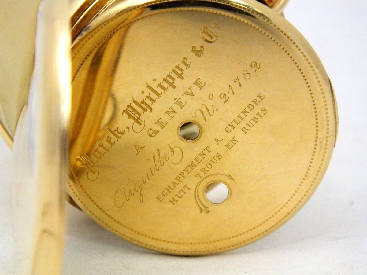

To raczej powinno wyglądać tak:
[...] IMO jest po prostu  nieudolną  próbą poniesienia wartości złotego zegarka kieszonkowego :P
Jest to bardzo prawdopodobne.
Zgadzam się z powyższym zdaniem. :rolleyes:
Jeszcze dla pewności kilka kolejnych zdjęć oryginalnych sygnatur Patka :)
Krzysiek ma prawdobodobnie rację...:) zresztą jak zwykle ...
Istnieje jednak domniemanie ze zegarek pochodzi jeszcze z czasów przed spotkaniem Philippa-bo te ktore pokazaliscie są wyprodukowane po załozeniu spółki.

Krzysiek ma prawdobodobnie rację... :) zresztą jak zwykle ...

Mareczku, zaraz po Tobie oczywiście :P ...
Ale nie bardzo rozumiem co masz na myśli... Patek przed spotkaniem z Philippem, nie mógł chyba sygnować swoich zegarków Patek-Philippe...
Patek&Czapek lub Patek&Co to chyba tak, ale czcionka była i tak podobna do tych pokazanych powyżej.
Mechanizmy stosowane wówczas miały jeszcze sygnowanie na płycie pomiędzy mostkiem bębna sprężyny i mostkiem koła minutowego po prawej stronie.
No i wszysko jasne ;), zamotalem się :)
Dzieki za informacje.
