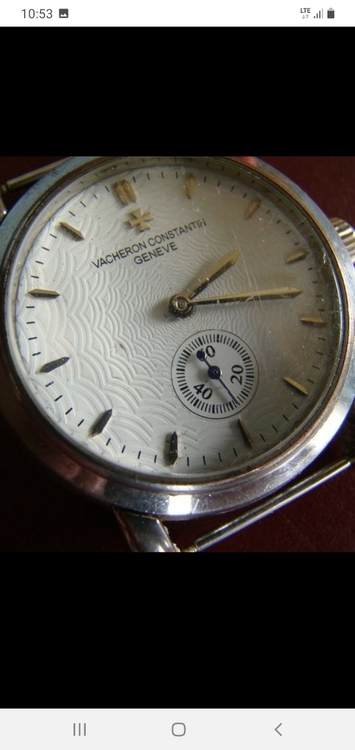

Witam. Posiadam zegarek vacheron constantin. Jednak nie jestem pewien jego autentyczności. Mogę wysłać zdjęcia - jeśli oczywiście na ich podstawie da się wyciągnąć wnioski- na maila komuś z szacownych moderatorów

Drodzy Panowie. Dostałem kilka odpowiedzi typu "na pierwszy rzut oka widać że to podróbka" ja-laik w tym temacie tego nie widzę. Po czym poznać że nie jest to oryginał? Chciałbym na przyszłość uniknąć podobnych błędów. Czy chodzi o wygląd mechanizmu? Czy może o tarczę? Zanim zadałem to pytanie na forum próbowałem znaleźć typ zegarka po nr. znajdujących się z tyłu. Fakt, wszystkie modele jakie udało mi się ustalić posiadają krzyż na środku mechanizmu i dodatkową osłonę.

Kolego to jest zegarek za 50zł. Czy myślisz że tak jest wykonany zegarek za 50 czy 100k pln?

On w ogóle wygląda jak wydobyty spod gruzów, więc nawet trudno mówić o szczegółach wykonania. Kto wie, może reklamowano go jako znalezionego w WTC?

Nie ważne czy z pod gruzów czy nie ale ten werk to nie jest Vacheron Constantin !!!
Tutaj są wszystkie werki Vacheron Constantin dawne i obecne
https://www.vacheron-constantin.com/de/calibers.html#tab=0

Wygląda podobnie, na pewno nie jest 🧐

Masz racje trzeba przyjrzeć sie ułożeniu śrub i kamieni dokładnie a znajdzie sie różnice.
Następna sprawa to Vacheron Constantin robi napisy dokładnie tak jak na zdjęciach a ten werk jest jakoś extra z napisami.
No i naj ważniejsze !!!
 Numery werku AS 1400 są 7-dmio cyfrowe a nie 6-cio cyfrowe.
Następnie proszę zwrócić uwagę na płytę pod balansem w oryginale jest pełna a tutaj na zdjęciu ???
Co do płyty mogę sie mylić ponieważ zdjecia makro nie są najlepszej jakości.
Mogę sie mylić ale......... proszę o dokładne zdjecia makro.

Bardzo proste dla właściciela zegarka.
Proszę iść z tym zegarkiem do złotnika i proszę sporządzić ekspertyzę materiału.
Na zdjęciu jest pieczątka "750" oznacza to ze to jest tak zwane białe złoto próby 750.
U rzeczoznawcy taka usługa kosztuje około 30 złotych.
Jak widać zegarek znajduje sie w bardzo ale to bardzo złym stanie potrzebna jest renowacja lub co gorsze wymiana całej obudowy .
Taka obudowa u Vacheron Constantin zaczyna sie od 1750 Euro + szkiełko przednie 300 Euro + tylne + wbudowanie  i + naprawa Werku.
Z kad wiem ze Werk potrzebuje gruntownej rewizji razem z wymiana części startych ???
Jeżeli obudowa jest w bardzo złym stanie to wiadomo w jakich rękach sie obracał i werk na 100% nie jest w najlepszej kondycji po mimo tego ze może jeszcze dokładnie chodzić.
Rewizja zaczyna sie od około 800 Euro u dobrego zegarmistrza w zwyrz bez wymiany części startych w marce Vacheron Constantin  !!!
Polska należy do EU i ceny świadczeń są zrównoważone w całej EU !!!
U znajomego zegarmistrza może to być taniej o jakieś 100 Euro.
https://www.vacheron-constantin.com/content/dam/services-prices/VAC_Tableau_DE_190124.pdf
To po pierwsze.
Co do zegarka - proszę wykonać dobra paczkę i wysłać zapytanie o autentyczność do Vacheron Constantin.
Przy liście do Vacheron Constantin proszę załączyć zegarek i paczka wartościowa wysłać.
W pisaniu listu pomogę na 100% ponieważ uczę sie Polskiego a nie Niemieckiego.
Do Vacheron Constantin pisać można po Angielsku , Niemiecku , i Francusku.
UWAGA !!!
Gdy firma Vacheron Constantin uzna po numerach i rozpozna podróbki zniszczy ten zegarek i wyśle list negatywny z powrotem z dowodami zniszczenia !!!
Jeżeli wlasciciel chce tylko odpowiedz to proszę iść do zegarmistrza a na pewno uzyska wiarygodna odpowiedz.
Vacheron Constantin nie jest tanim zegarkiem i należy liczyć sie z kosztami posiadania zegarka.
Z tymi zdjęciami wydrukowanymi poszedłem do zegarmistrza w Dortmundzie z zapytaniem o koszty doprowadzenia tego cudeńka w razie autentyczności.
Cennik w najlepszym i najtańszym wypadku to 2700 Euro a w najgorszym razem z wymiana części startych obudowy i szkiełek to koszt około 8800 Euro netto + Steuer lub Wat.
Tutaj przybliżyłem troszeczkę koszty doprowadzenia tego cudeńka do stanu i standardu  Vacheron Constantin.
Proszę sie nie myśleć ze rewizje ktoś zrobi po cenie werku ETA 7750 to jest Marka a wiele części w Werku AS-1400 jest tak zwanych diamentowanych i specjalnie utwardzanych.
Jeżeli ktoś zrobi rewizje za 400 Euro to oznacza ze wlasciciel tego cudeńka z góry zakłada ze nie będzie nosił Vacheron Constantin, cos na wzór mercedesa z klockami hamulcowymi Zuka - to napisałem bez żartu !!!.

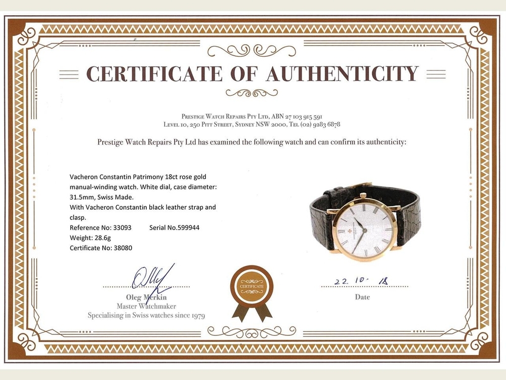

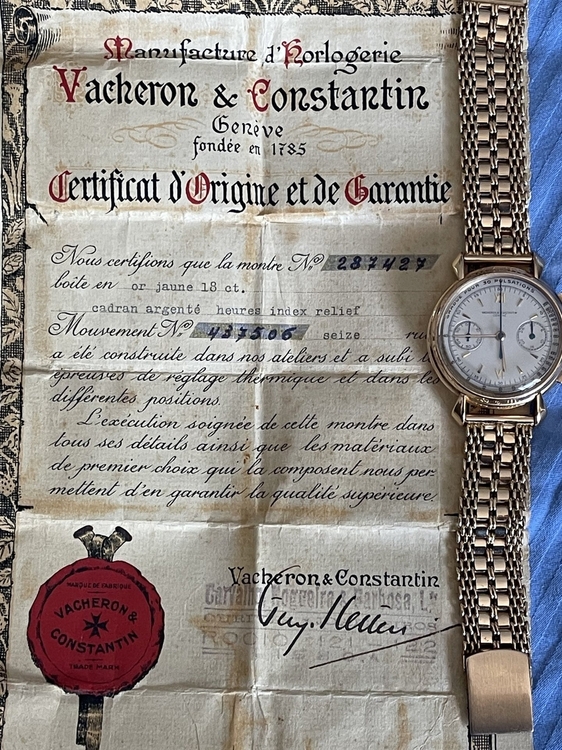

Nie nie mam za dużo czasu po prostu nienawidzę podróbek NIENAWIDZE !!!
Co do historyjek to tak ale te są prawdziwe a nie dla dzieci.
Wydajesz kupę siana a wiec żądasz i masz prawo żądac.
Napisałeś "piękne rady" a ja odpowiem to są podstawowe rady aby nie mieć w przenośni Lexusa z silnikiem VW - diesel i z oryginalnymi papierami.
Przy zakupie każdego kosztownego modelu zegarka dostajesz certyfikat i to jest b. ważne inaczej zegarek traci na wartości i to nawet do 40 % przykład strona chrono24.de
Przykłady Vacheron Constantin - autentyczności i gwarancji.
A czas do pisania mam pomiędzy naprawami zegarków , przy okazji uczę sie Polskiego co kiedyś mi sie przyda.
