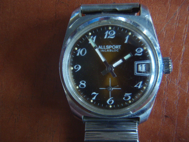

zakupiłem oto takie egzemplarze , co sądzicie ? tissot ładny ale co to ta eterna kontiki ?

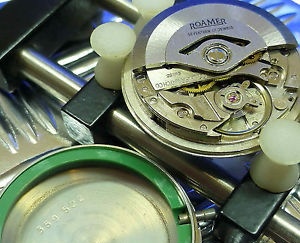

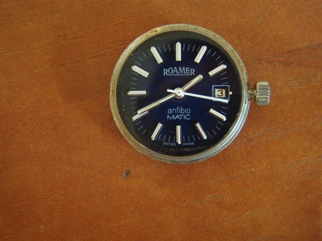

dodam że ten damski roamer nie da się wyjąć z dekla , i jest w automacie

Roamer ma łamany wałek, trzeba delikatnie wyszarpnąć pociągając za koronke i mechanizm 'wyjdzie"

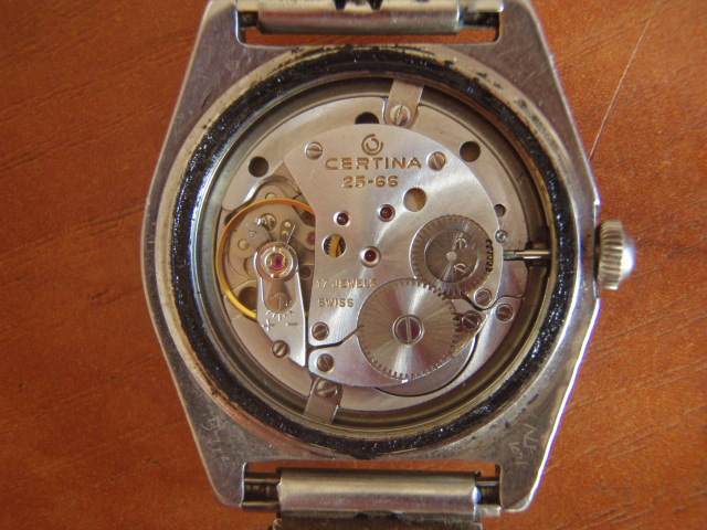

Eterna i Certina fajne, wszystkie jednak wymagaja ogromu pracy ( i troche pieniedzy) by przywrocic je do zadowalającego stanu.post-48316-0-59748400-1472836616.jpg

wielkie dzięki za podpowiedż , faktycznie mechanizm wyszedł [ fajny 21 jewels] byłem u zegarmistrza się spytać i chciał się od tarczy dobierać żeby go wydobyć

Koniec 60, początek 70, oznaczenie mechanizmu masz pod balansem ( Eta 2433 , 1489k eterny)?
