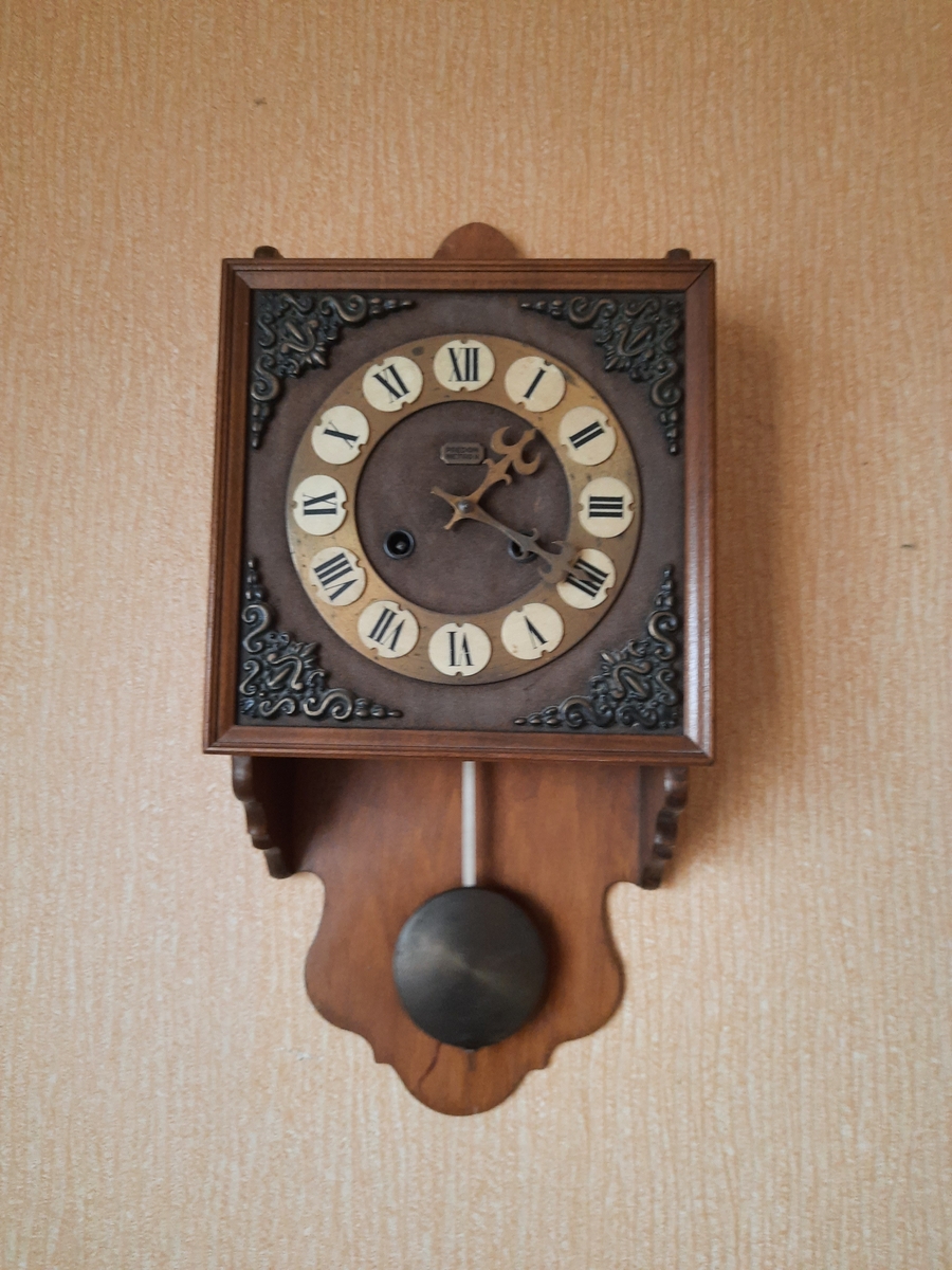

Zatrzymuje się co jakiś czas bo wahadło się blokuje zatrzymuje się po prawej stronie zamiast na środku, nie działa dokładnie mimo czyszczenia.
9 minut temu, Miłosz Pakulski napisał(-a):
 Jeżeli piszesz o Metronie... to trzeba ustawić prawidłowo kotwicę i tyle...
Wówczas wahadło będzie działać prawidłowo.
Czyszczenie jest OK, ale jeszcze potem trzeba przeprowadzić regulację.. inaczej na nic cała robota :)

Chodzi o to że zatrzymuje się co jakiś czas coś go blokuje bo wahadło staje po prawej stronie i się póżni.
Sprawdź zęby koła wychwytowego, ustaw prawidłowo kotwicę.
 Jeżeli nic nie jest uszkodzone( np. krzywa kotwica hakowa, lub uszkodzone koło, to będzie działał...
Pozdrawiam Mirek

Acha nie mam szczęścia do zegarów bo jak jeden zrobiony to inne nawalają.
Trzeba przyjrzeć się bliżej mechanizmowi ........... sądzę , że sekcja bicia ma tu swój udział .
Czy zatrzymuje się o tej samej godzinie - jak tak , to o jakiej ?
1 minutę temu, mkl1 napisał(-a):
Okej póki co działa naszczęście nie zdarza się to często ale już w niego nie będę ładował.
Spokojnie... dasz radę :)
Tylko wszystko powoli i dokładnie..
 Kotwicę można przestawić na drążku wahadła.
Należy przytrzymać lekko kotwicę i równie lekko przekręcić raminiem wahadła.. w odpowiednim kierunku, tak by wahadło potem było pionowo.. reszta to kolejne delikatne "muśnięcia"
Pozdrawiam Mirek

Zdjęcie będzie póżniej ale to jest wiszący z metalowym wahadłem.
Jeżeli to wiszący, to zanim zaczniesz zabawę w przestawianie kotwicy, to uruchom go i przesuwaj skrzynią w lewo/prawo (nie musu być teraz w pionie) i zobaczsz/posłuchasz czy codzi równo i czy się dalej zatrzymuje.
 Musisz przechylać skrzynię aż usłyszysz miarowe tykanie, jednostajnetykanie, bez "kulawienia"..
 hm  tak na odległość to trudno, ale chyba szybka piłak do opanowania :)
Pozdrawiam Mirek
może być odchylenie w osi "x" jak również w osi "y".
zatem, może pomoże odchylenie "prawo-lewo" na ścianie, a może trzeba pochylić górę lub odchylić dół zegara bo ściana nie trzyma pionu lub sanki w skrzyni są krzywo w tej osi.
To pierwsze co powinieneś zrobić.
Jeżeli wahadło zatrzymuje się po prawej stronie, to skrzynia musi iść odrobinę w prawo, jeśli dodatkowo wahadło ociera o mechanizm, to dół skrzyni odsunąć od ściany, a jeśli wahadło ociera pręty gongu to odkręcić mechanizm ze śrub mocujących na sankach i wysunąć mechanizm odrobinę do przodu (1mm powinien załatwić sprawę).
Jeśli mimo prawidłowego ustawienia mechanizmu względem "grawitacji" nie pomoże i zegar nadal będzie się zatrzymywał, to już jest kwestia mechaniczna i jakiegoś niedomagania- może po prostu brudny albo i brudny i suchy.
Jak wygląda taki zegar - jego mechanizm, możesz sobie obejrzeć w temacie "Metron wahadłowiec" (kryptoreklama 😋 ).
Twój najprawdopodobniej jest podobnego typu.
Edytowane przez zadra

@Miłoszu,
Spróbuję bez wyśmiewania i drwin, bo nie o to tu chodzi.
Twój zegar będzie pracował, niemniej z Twoich zdjęć na moje nie wprawne oko wynika kilka powodów dla których jego praca może być aktualnie utrudniona.
1. Zegar wymaga rozłożenia i czyszczenia. Popatrz jakie "pajęczory" wychodzą z mechanizmu a dodatkowo pełno kurzu na dnie skrzynki i zestawie gongów podpowiada mi, że w mechanizmie tego kurzu jest znacznie więcej.
2. Nie jestem pewien, co stało się z oryginalnymi osiami bębnów sprężyn. U Ciebie wstawione tulejki (widzę 3 sztuki dorobione i chyba nie przez zegarmistrza) świadczą o dużo mniejszej średnicy osi bębnów niż fabryczne, może okazać się, że są przetoczone lub inaczej dorobione - co tam ktoś sobie wymyślił..
3. Ogólnie suchy w każdym wężydle, na tyle na ile widzę a od strony tarczy pewnie będzie gorzej.
4. wygląda, jakby zawieszka wahadła była strasznie blisko otworu obudowy(może przyciera???) ale to może kwestia tego jak był ustawiony do zdjęcia, na zdjęciu "na ścianie" również tak wygląda jakby soczewka była blisko ściany..
Spróbuj na początek tak ustawić zegar na ścianie, żeby popracował ze 2 dni bez zatrzymania, choćby nawet pracował niedokładnie ale bez przeszkod a dalej, jeśli się uda to niestety trzeba go rozpołowić i popatrzeć do środka, myślę, że jeszcze coś wyjdzie w trakcie takiej kontroli.
Pisałeś, że chodzi i się zatrzymuje z wahadłem po prawej stronie.
Dobrze,że chodzi - tzn, że kompletny jest.
Głowa do góry, i niech Ci nawet przez myśl nie przejdzie, żeby się go pozbywać ;)

On był 3 lata temu czyszczony, potrafił nawet przed czyszczeniem sie zatrzymywać,ale naszczęście rzadko się zatrzymuje i niedokładnie działa od początku jak go mam .
20 minut temu, Miłosz Pakulski napisał(-a):
Ja już wcześniej proponowałem, żebyś zmienił zegarmistrza...
Zerknij w moim temacie "..wahadłowiec" jak wyglądał mechanizm "czyszczony i smarowany oraz uruchomiony" przez specjalistę zegarmistrza około 5 lat temu.
Przejrzyj zwłaszcza te zdjęcia bezpośrednio przed demontażem mechanizmu oraz bezpośrednio przed myciem, rozłożonych już elementów.
Moja mama również mówiła, że przecież był u zegarmistrza, który się zna na robocie, bo z tego żyje..
