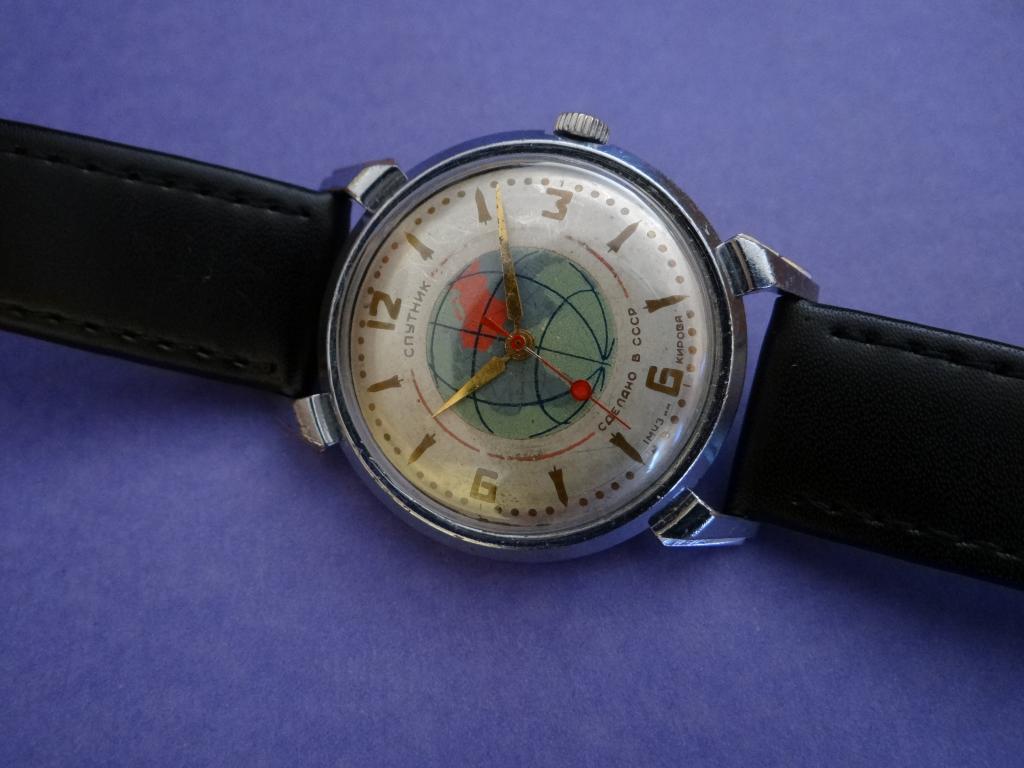

wzrokowo nie widzę różnicy
  jakbyś miał na żywo w łapie mira oryginalnego i z tarczą 'warszawską', to z pewnością wzrokowo byś widział różnice :)
Zamienniki do sowieckich zegarków produkowane przez pe-er-elowską tzw prywatną inicjatywę, były wykonywane dość prymitywną technologią. Mimo dobrego odwzorowania grafiki, oryginalne tarcze różnią się wysokiej jakości emalią i dużo subtelniej wykonanymi, złoconymi indeksami. Dla osoby niezorientowanej w temacie, najłatwiej zamiennik rozpoznać po braku napisu (zwykle u dołu tarczy) określającego fabrykę (producenta) lub 'sdiełano w sssr' - warszawscy rzemieślnicy NIGDY nie podszywali się pod producenta!  Dlatego zegarek z warszawskim zamiennikiem, nie jest traktowany jako podróbka/falsyfikat,  tylko jak taki 'kundelek' z epoki :)
W przeciwieństwie do współczesnych ukraińskich replik niektórych poszukiwanych modeli, tu naprawdę czasem trudno wyłapać fałszywkę...
Tak pieczołowocie dopytywałem bo na Picassie dla Mira 013 i 014 nie ma 'sdiełano w sssr' :D
Edytowane przez pd93
Co do 13 i 14 to nie byłbym taki pewny że to nie tarcza warszawska, najlepiej gdyby sam Krzysztof nam to wyjaśnił. Kris sam zresztą kiedyś przyznał uczciwie że i u niego są składaki, co zresztą da się wyłapać :D Nie umniejsza to zresztą w żaden sposób jego kolekcji która jest bezdyskusyjnie wspaniała :rolleyes:
Pijana zmiana.,Może komuś w Charkowie dzieciak się urodził?
Edytowane przez mayor
Mayor, tyle że tarcza wygląda raczej na oryginał. W sensie, jest zrobiona jak oryginał, a nie nie dopracowane współczesne zamienniki i to może zastanawiać.
Edytowane przez bahuone
Bo to jest oryginał tylko z TAKIM błędem! :o Chyba to bardzo rzadka sprawa...
Ja wczoraj go widziałem na Alle, ale stwierdziłem, że mam lepszego to nawet się nie przyglądałem, ale podświadomie coś mi nie pasowało. Teraz będzie walka o egzotykę :) Może Kris będzie wiedział coś więcej na temat ten anomalii?
Wow! Ktoś tu świat przewrócił! :o
Swiat jest OK tylko siatka jest odwrocona :)
Cóż Panowie, powiem tak. Szkoda waszego czasu na tego Sputnika :P , sekundnik podmieniony, tarcza w strasznym stanie do tego z błędem no i koperta nieciekawa :P . Więc możecie go spokojnie wykreślić z obserwowanych, usunąć ze snajpera i zapomnieć o całej sprawie. B)  :D Może ktoś to kupi i będzie się męczył ze zdobyciem oryginalnego sekundnika :ph34r:.
Kupię: ---.

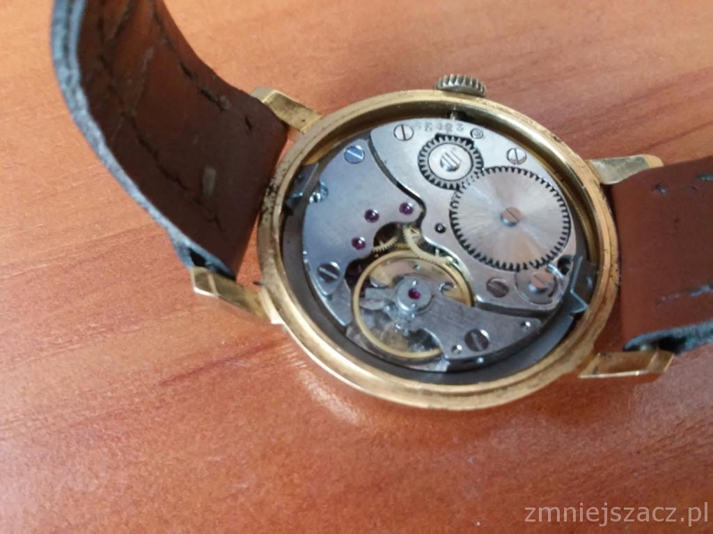

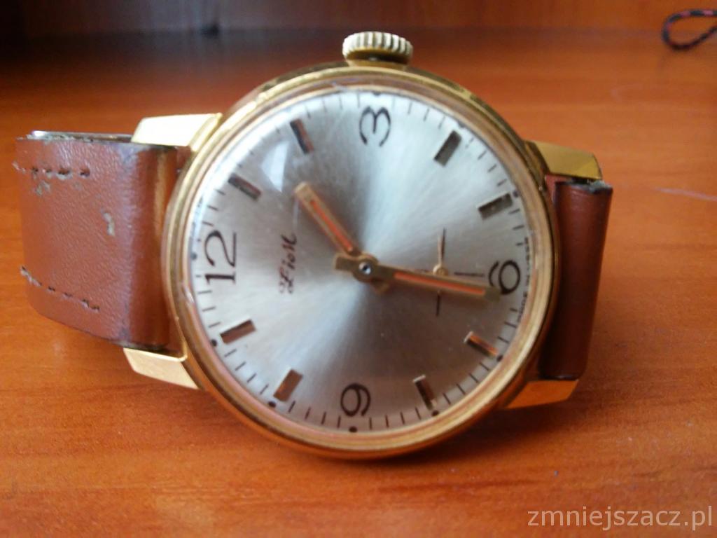

Witam wszystkich serdecznie,
Jakiś czas temu, w starych rzeczach pradziadka, znalazłem zegarek mechaniczny. Niestety nie udało mi się znaleźć w Internecie żadnych informacji na temat roku produkcji tego modelu zegarka, ani ilości wyprodukowanych zegarków tego modelu, a bardzo chciałbym się dowiedzieć czegoś więcej na jego temat. Jeśli ktoś zna ten model, bardzo proszę o pomoc. Zdjęcia zegarka i jego mechanizmu zamieszczam poniżej. Ciekaw jestem czy mechanizm zegarka jest oryginalny, czy jednak nie posiada on żadnej wartości oprócz sentymentalnej. Z góry dziękuję za pomoc i pozdrawiam.
