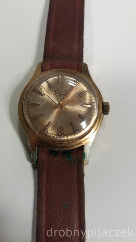

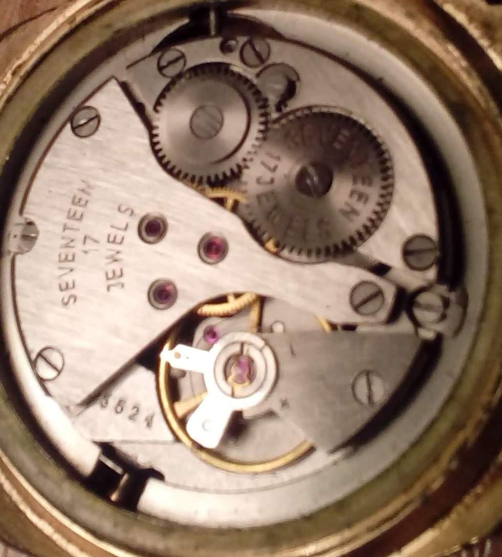

Takie coś kupiłem dla koronki bo złotej potrzebowałem .
W domu jej się lepiej przyglądać zacząłem i ździwiony byłem że ma podwójną datę i 21 kamieni na tarczy napisane .
Mam 26 kamieniowe i inny odgłos pracy wydają.
No chyba że ta jest poprostu rozklekotana :)
Share this post
Link to post
Share on other sites

Tego to nazywamy po imieniu czyli składakiem  :D

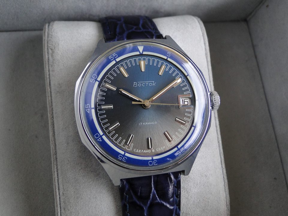

Krzysztof, ale tak kontynuując temat, bo chciałbym zweryfikować swoją wiedzę: Wostok "z ringiem" pojawił się jako wczesny "komandir" na werku 2234. Wszystkie, jakie widziałem, były z ciemną tarczą i ringiem (czerń lub granat), z gwiazdą i napisem "zakaz MO". Natomiast zaciekawiło mnie, że spotkałem na aukcjach wersje nie "komandirski", ale po prostu "wostok", z jasną tarczą i ciemnym ringiem, ciągle na 2234. Widziałem to na Ukrainie i w Polsce. Czy mógł być jakiś wypust "cywilny", czy raczej ciemna tarcza komandira zaczęła się sypać a ta jasna wostoka po prostu pasuje rozmiarem? Mi się podoba takie zestawienie, wygląda prawie jak Poljot 55g :) Zdjęcie poglądowe z Alle.
Share this post
Link to post
Niebieski ring jest przy takiej tarczy:
Przy jasnej tarczy powinien być ring czarny. Nie wiem czy efekt niebieskiego jest poprzez wyblaknięcie, ale zauważ że ringi troszkę się różnią, niebieski posiada trójkącik w miejscu gdzie w czarnym jest indeks "60". Tu katalog z fotką tego z czarnym ringiem:

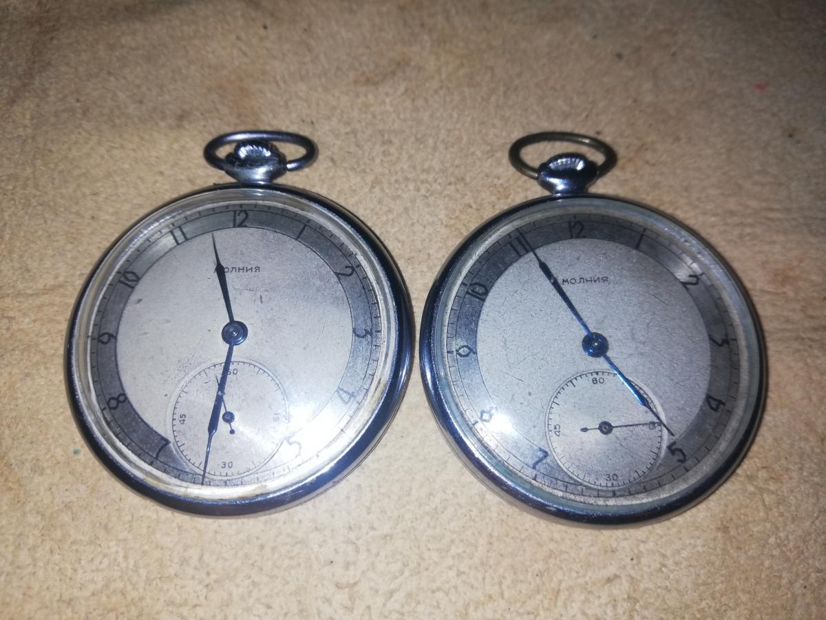

Te wskazówki w biegaczu to czyjąś twórczość czy słabo odnowione ?
I ten drugi brzydal ze zdjęć to co to może być ?
Biegacz to określenie innego moedlu Sportiwnyje (tego, który ma biegacza na tarczy :P). "Twórczość" - nie wiem czy da się i warto to próbować odczyścić.
O te zdjęcia ktoś pytał i padła odpowiedź, że to nie jest sowiet.
