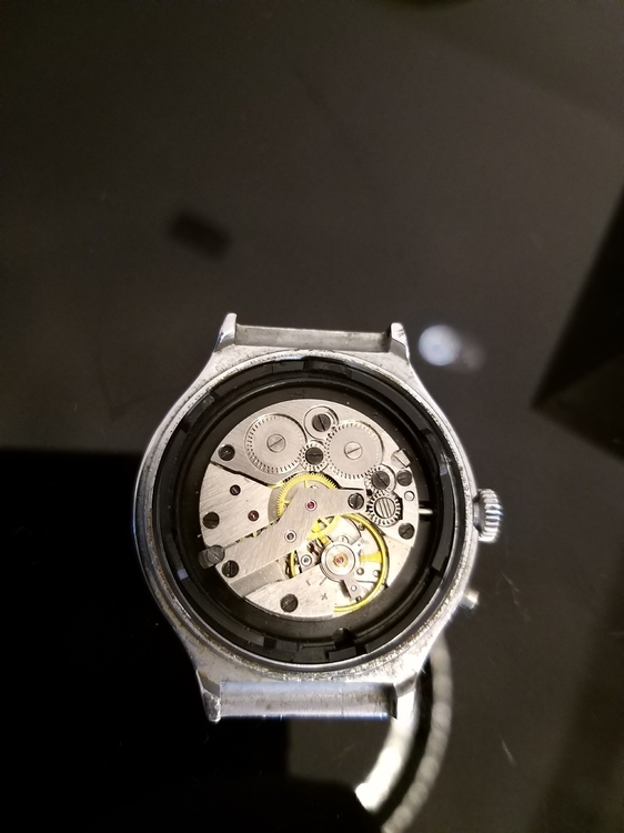

Witam, w szufladzie oprócz Kuranta z Błonia znalazłem jeszcze coś takiego. Koronką można ustawić wskazówki ale nie można nakręcić zegarka. Niestety nie dałem rady odkręcić dekielka więc nie mam na razie zdjęć werka. Proszę o pomoc w ustaleniu marki i modelu zegarka, na dole cyferblatu jest napis który w swobodnym tłumaczeniu brzmi " Zakłady Kirowa". Pozdrawiam.

Wpisz sobie w google frazę "Kirowski krab"
I najlepiej sam nic tam nie grzeb, daj zegarmistrzowi, to prosty i popularny swego czasu werk (taki sam jak w Błoniakach), czyli 2408 na 16 kamieniach

W wyszukiwarce na forum wpisz Kirowski i będziesz wiedział wszystko. Do tego zobacz kolekcję Krokodyla Tik-Tak (swoją drogą dawno go nie było) i już wiesz więcej niż rano!

Jeśli za mały pieniądz, to można kupować dla samej złoconej koperty i złoconej bransolety flex. Nie jest idealna, ale drobne ryski łatwo jest wypolerować, przy małym nakładzie pracy jest szansa na całkiem ładny zegarek.  Mechanizmy Poljota są tanie i powszechnie dostępne, można je dokupić albo nawet dostać, łatwo skompletować taki zegarek. Co do werku ze zdjęcia, widzę tam puncę RE Watch, jest to zachodnia (szwajcarska chyba?) marka tanich zegarków, na ogół zrobionych z puszki po konserwie. Tu nie ma strasznej bidy, bo są łożyska rubinowe, jest antywstrząs, ale przeciętny Poljot będzie lepszy niż to. Jako ciekawostka - wałek mocowany śrubką, więc mechanizm wygląda mi na lata 50-te, a koperta zdecydowanie późniejsza. Druga ciekawostka - w późniejszym okresie marka RE Watch poszła w wykonywanie zegarków z materiałów z recyklingu (chyba to był taki chwyt marketingowy dla usprawiedliwienia niskiej jakości surowców).

Przecież to zdjęcia dwóch różnych zegarków. Mają inny kształt uszu i w ogóle całych kopert. I w końcu jakie jest prawdopodobieństwo, że datownik trafi w okienko Poljota? O oryginalnych poljotowskich wskazówkach już nie wspomnę 🤭

Faktycznie, rzuciłem okiem na mechanizm, nie dostrzegłem że od tej strony koperta jest zupełnie inna niż od góry :) Możliwe, że sprzedawca w licytacji pomylił zdjęcia. Za 200 zł ja bym nie kupił.

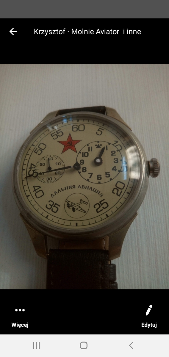

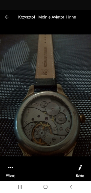

Witam.Proszę o pomoc co to za slava ,z jakich lat pochodzi, oraz czy te małe wskazówki działają czy tylko imitacja.Niestety w tym egzemplarzu po nakręceniu sprawny jest tylko sekundnik,reszta coś się nie chce kręcić.Dziękuje i Pozdrawiam
To Sława z lat 90 z imitacją chronografu. Szczerze to nawet nie ma sensu naprawiać.

Słyszałem o pewnym Sebastianie, co to obcinaczem do paznokci zaciska ćwiertnik i Sławy śmigają dalej jak nowe ;) Ważne, że balans cały i zegarek pracuje. Jednak koszt naprawy to pewnie kilkadziesiąt złotych. Chronograf to rzeczywiście imitacja...

To przeróbka zegarka kieszonkowego na naręczny (tzw. pasówka). Mechanizm prawdopodobnie z lat 80.
Dzięki wielkie, ciekawe że  nigdzie nie mogłem znaleźć takich modeli o trzech osiach tz osobno godziny minuty i sekundy
To przeróbka tzw . Mołnia regulator.
Takie modele można kupić na Ukrainie.
