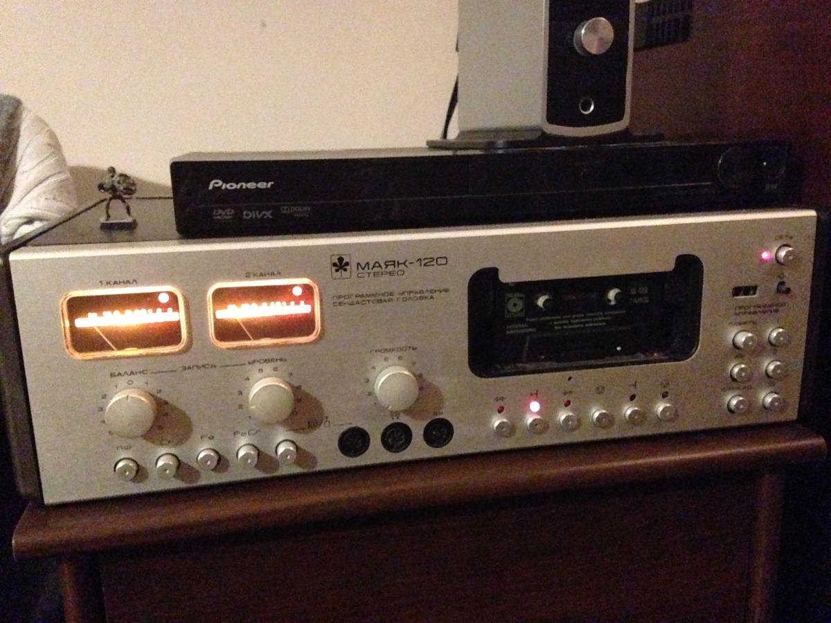

Majak 120 Stereo w pełnej krasie :)
Choc pewnie większe wrażenie zrobiłby w dziale "ruskim", gdzie mamy większa tolerancję dla radzieckich wynalazków ;)

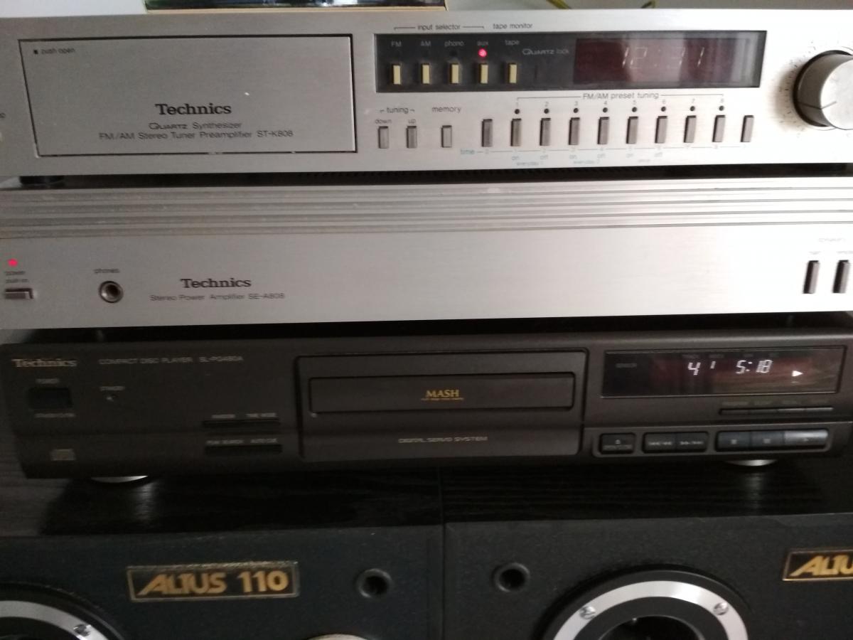

Zainspirowany waszymi sprzętami, aż odkurzyłem swój.
CD
Altusy 110, na bogato :)
SL-PG480A, też miałem ten model w czasach Technicsowych
Dzięki mam jeszcze odtwarzacz kaset do zestawu muszę domontować i zawsze chciałem dokupić gramofon co by posłuchać coś z vinyla.
Dzięki :)

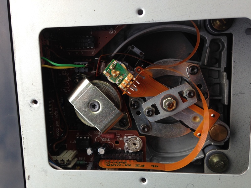

Miałem ostatnio trochę czasu i "rozbebeszyłem" nieco Marantza CD-84. Po regulacji łozyska napędu płyty (CDM 1 ma śrubkę w mechanizmie od spodu - można wyregulować) wykonałem test na dwóch płytach, które odtwarzacz mi zarysował i problem - póki co - ustąpił. Nie wiem, czy jest to kwestia, ze płyta jest minimalnie wyzej, czy to kwestia zmniejszonego luzu - chyba to pierwsze, bo luzu w łożysku nie stwierdziłem.
Oczywiscie regulowałem tak, żeby nie zwiększył się opór pracujących elementów - podczas regulacji w pewnym momencie pojawia się opór i wtedy trzeba się wycofać o może 45* obrotu (łącznie przesunąłem śrubkę o jakieś 90*, może ciut mniej - niby mało, ale to śruba o dużym skoku gwintu).
Potem jeszcze sprawdziłem kilka innych płyt i odtwarzacz wciaż prawidłowo czyta prawie wszystkie (z pojedynczymi ma kłopoty i skacze).mechanizm pracuje cichutko, więc chyba "git".
Jest to o tyle ważne, że śruba ta służy do regulacji ogniskowania, ale widać, ze albo ktoś przesadził przy regulacji, albo zużycie elementu spowodowało problem z obcieraniem niektórych płyt - po regulacji trzeba "posłac" głowicę daleko na koniec płyty, zeby zobaczyć, czy nie gubi ogniskowania...

Podpiąłem sobie i będę testował, ale cieszę się bardzo, bo lubię (określony jako "analogowy"), dość ciemny dźwięk tego odtwarzacza.
Jeśli będzie gubił ogniskowanie na większej ilosci płyt, to spróbuję znaleźć "złoty środek"), ale bez pomiaru napięcia, bo myślę, ze optymalna pozycja z punktu widzenia ogniskowania jest inna, niż wymagana w tym zużytym mechanizmie pozycja płyty względem tacki.

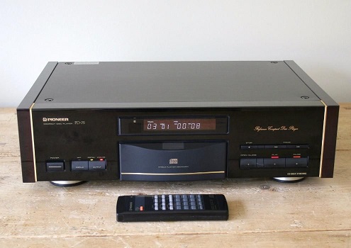

U mnie po wielu latach i kilku zmianach sprzętu pracuje teraz zestaw dość mocno vintage: kolumny Spendor SP1/2, lampowy wzmacniacz współczesny, ale wyglądający jak z lat 60., oraz cyfrowe źródło, dla którego napędem jest odtwarzacz Pioneer PD-75. Codziennie zdejmuję kapelusz przed jakością wykonania tego pioneerowskiego flagowca z czasów, kiedy wielkie koncerny audio miały jeszcze ochotę pokazywać, co potrafią, gdy im się zachce. Na wypadek wątpliwości: jako cd gra dość słabo, japońska technika z lat 80 samej siebie nie przeskoczy. Ale jako transport jest świetny.
Gość TigerBear
Nie wiem jaki masz wzmacniacz, ale kolumny są świetne.
Tego Pioneera nie słuchałem, ale nawet dzisiejsze Pd-50 i PD-70 świetnie się prezentują na tle konkurencji.
Wykonanie i słuszna waga też na plus.
My precious - wyregulowany i gra cudownie. Chyba rozumiem istotę jego problemu - sądząc po braku plomby focus był wcześniej regulowany pewnie na potrzeby CD-R. Po prostu przy nastawach wyższych niz to, co zastałem, jedne CD-R czyta ładnie, a innych nie. Jak się okazało, tym razem to ja przesadziłem z regulacją, bo finalnie śrubka jest przestawiona o jakieś 10-15 stopni i wszystkie oryginały "łyka" bez problemu, a przy tym wciąż nie obciera.
Pięknie to gra, a w środku - poezja. Mam gdzies "rozbierane" foty, jak znajdę, to wrzucę. Myślę ze niejeden fan zegarmistrzostwa doceni to, co Marantz ma w środku ;)

Wcześniej za transport robiła u mnie Theta z napędem tego samego typu, ale mechanicznie w porównaniu z Pioneerem to były taczki albo hulajnoga. Pioneer to byłby mercedes.
Mówisz o CDM1? CDM 1 to cud inżynierii. Od taczek to dzisiejsze plasticzaki wyzywaj ;)
Albo niezawodny inaczej CDM 12...
Miłego dnia!
Niee, o transporcie pionnerowskim z odwróconym talerzykiem. Który pioneer do swoich topowych modeli ładował w najwyższej specyfikacji, co widać, słychac i czuć.
Ale Pioneer to mercedes, a hulajnoga???
Miłego dnia!
Hulajnoga V8 biturbo ?!!!

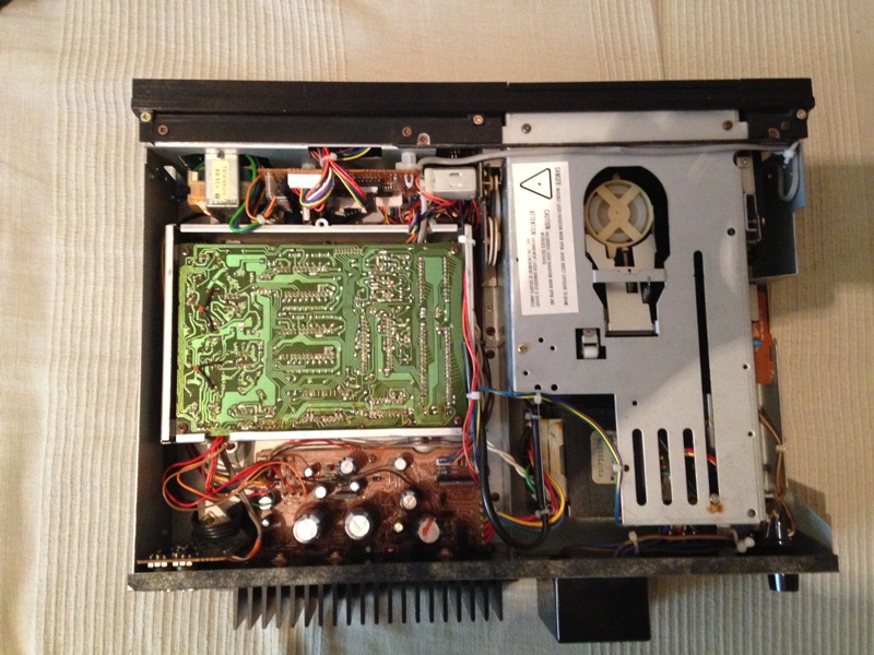

Znalazłem foty Marantza (jak nie ja nazwałem folder logicznie - marantz ;) ):
Patrz na Ciebie nieśmiało okiem spod docisku ;)
Paaaaanie, dziś już takich nie robią. I tym razem - jak rzadko - jest to 100% prawda :)
