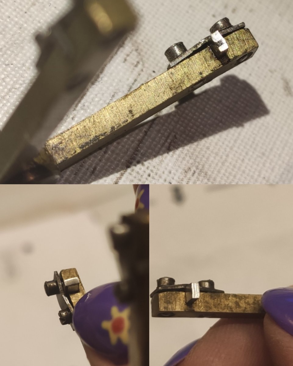

Szlifnęłam palety kotwicy. Było wyżłobienie i nie ma wyżłobienia. Nie wiem czy zrobiłam to jak sztuka mówi ale zegar chodzi i tyka poprawnie - kątów chyba nie przekosiłam ??

Brawo Ty  :)
Pozdrawiam Mirek
:) Brawo :)
Jak chodzi , to na pewno zgodnie ze sztuką .

Dziękuję ?
To kotwica z chodzikowej Germanii ?
AAaaaa , SUPER :)
Pokażesz ją , jak będzie już piękna ? :)
Jak nie spieprzę politurowania na "prawie czarno" to chyba pokażę ?
Brawo Gosia,
Robisz coraz trudniejsze rzeczy i jak widać z pozytywnym skutkiem.
 Szlifowałaś maszynowo czy ręcznie?
Ja dzisiaj dorabiałem palety do Beckera, jutro hartowanie i szlifowanie, ale wcześniej muszę wiedzieć jakie im nadać kąty, chyba będę musiał narysować wychwyt.
Pozdrawiam Jan
Dziękuję  ☺️
Oczywiście ręcznie. Obejrzałam (zamierzone określenie) fragment dzieła Podwapińskiego, wniosek był natychmiastowy - w życiu - nigdy - nie będzie fachowo.
Opisu Wam Szanowni Koledzy oszczędzę aby nie siać publicznego zgorszenia ?
W trakcie "szlifowania" miałam przemyślenia na temat palet, chyba dlatego, że istniało zagrożenie ich zniszczenia - "co dalej"?
Skąd się biorą nowe palety? A tu okazuje się, że Kolega akurat takowe dorabia, hartuje i szlifuje. Bladego pojęcia nie mam jak się wytwarza nowe palety
Edytowane przez Yodek
To wszystko wyszło przez coronowirusa jak również przez kolegę Taranta, przypomniał mi że mam  Beckera made in czehoslowakia z najniższym na dziś numerem seryjnym. niestety jest mocno zniszczony i niekompletny, jak na razie to dorobiłem wahadło, teraz robię z wychwytem, a potem będę myślał co dalej.
Palety dorobić tonie jest wielki problem, wielu kolegów potrafi do zrobić, szlifowanie dla początkujących ułatwia płaskoszlifierz, ale jak widać można się bez niego obejść.
dlatego Ci gratulowałem, bo o ile pamiętam to nie masz takiego przyrządu.
Pozdrawiam Jan
Jednak chyba ma wprawę w posługiwaniu się płaskoszlifierzem ;)
Piotr
W takim sensie, ręczny "płaskoszlifierz" mam w miarę opanowany ?
Wolę jednak drewno ...
Trzymam kciuki za renowację unikalnego Beckera ?
