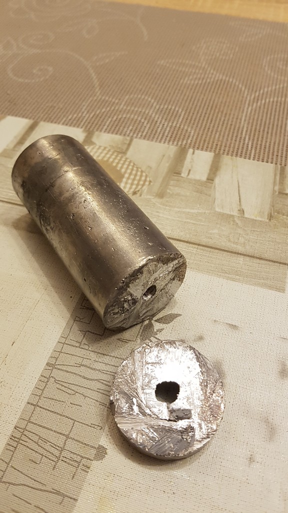

A ja wałkuję wagę. 1453 g. Zegar bije jak kataryna..szybko.
Próbowałam wiercenia (no dobra próbowaliśmy) raptem CAŁE 15 gram..
Tyci.. tyci..
Na zegarze wrażenia to nie zrobiło.
WYMYŚLIŁAM ,że może nadtopię spód i część ołowiu ucieknie ..
Ale d*pa blada.. ani drgnie! Gorący się zrobił i swąd w kuchni...
Tymi wagami to bizona zatłuc a nie zegary napędzać. Chyba z wieżowego..
Śmiejta się..śmiejta :-/
Skoro wyjęłaś ołowiany wkład i masz już wiertarkę i wiertło, to proponuję nawiercić kilka otworów przelotowych na bocznej ściance. Nawiercając otwory z boku nie naruszasz kształtu całego wkładu. Wiercenie bocznych otworów zacznij od dołu wkładu.
Pamiętaj również i o tym, żeby nie rozkalibrować otworku w ołowiu w który wkręcasz wieszak, bo któregoś pięknego dnia spadnie Ci waga razem z brodą od skrzynki na podłogę i bałaganu narobi. :)
Edytowane przez dziadek
A ten ołów udało się Tobie wyjąć z mosiężnej tulei ????
Jak tak , to tylko piłować !!!
PM - ołów siedział w tubie jak ołowiany, ani rusz. Jak przy czwartym odwiercie zaklinowało się trochę wiertło to przy wyciąganiu wkład "sobie wyszedł" ..O. ;-)
Ufff..

Brawo !!!! Ty to masz szczęście !!!! Teraz wagę doprowadzisz do właściwej wagi :rolleyes:
Mówcie mi...?!
Albo nic nie mówcie.
Urznięte!!!
Zegar bije, ale bije niczym "Zygmunt" tak dostojnie, a nie jak dotąd zegarowe ad-hade.
Waga o wadze 1285 g. Jutro rznę drugą do circa tego samego ciężaru bo chód też śmiga na tej wadze a tam jest 1395 g. Dziś ręce zemdlały od piły..

Waga od papierowca, druga też do cięcia bo daje się wysunąć.
Becker też ma 1460 g chyba, to też za dużo i Konkora. Ale nie wiem czy da się w nich ołów "wytubić".
Może najpierw zamień wagi miejscami i zanim urżniesz tę od chodu- sprawdź czy zegar ma ochotę na lżejszej tykać. Nie chcę się mądrować i gdybać na temat przyspieszonego bimbania, jednak bym to sprawdził przed powtórnym rzezactwem.
Ciekawe jak i czym teraz uzupełnisz ten ubytek?
Ha..waga już śmiga i haczyk wkręcony nawet.
A czym wypełniłam - uwaga, uwaga - po babsku!!
Nagniotłam foli alu na "twardo" tyle żeby ołów siedział równo z brzegiem tuby...
Źle?
No nic innego nie wymyśliłam w 5 minut..
Właśnie "leci" na tej obrzezanej i do jutra będzie na niej szedł. Na razie bez problemu...
A jak obtnę to w razie czego plaster posiekam i skrawki wsypię na dno..

Całkiem zgrabny pomysł z zapychaniem folią !
Ale , tak jak koledzy mówią , masz już lżejszą , to nią próbuj chód i bicie , zanim zaczniesz ciąć następne .
Nie spiesz się , obserwuj wiele godzin !!!!
PM - oczywiście- do jutra przynajmniej, będzie na ciętej chodzić.
W razie czego mam jeszcze 4 cięższe wagi do podmiany. Wyglądem zbytnio się nie różnią :-)

Obrzezałam drugiego ołowia. Schudł 120 gram do 1270 g (razem z folią alu), zarzuciłam go na chód :-)
Dziś się wycwaniłam - ołów oziębiłam na balkonie ☺ chyba mniej "lepki". I przełożyłam piłę w uchwycie ząbkami do siebie, jakoś lepiej mi tak szło niż wczoraj.
Dziękuję za toasty - pomogły!
Poproszę jeszcze za omdlałe ręce - filiżanka z kawą mi sie "omsykała" z dłoni :-D

Namów męża do kupienia nowego brzeszczota , będzie lepiej  ;)
Czasem lepiej powiedzieć coś, nie mówiąc NIC!  🤔
Ok.. ☺
Najpierw sprawdzę czy z pozostałych wag ołów się wysunie ale raczej nie..
Dziękuję :-)
A skąd wiesz że ciężar wagi 1270 gram jest najbardziej optymalny dla chodu w Twoim zegarze?
Drogi Dziadku - skąd wiem? Z nikąd prosto mówiąc.
Od wczoraj leciał na tej pierwszej obciętej wadze - 1285 gram, czyli ją chyba zaakceptował. Teraz ta 15 gram lżejsza. Na razie idzie, zobaczymy. Jak się zegar znarowi to będę dosypywać ołowiu (pieczołowicie pozbierałam obrzynki) ☺ A jak nie..to nie wiem - będę ryczeć ⊙•⊙ ;-)
PS. Następnym razem zanim coś zrobię będę się stresować, że Dziadek bedzie mnie odpytywać z teorii ☺
Edytowane przez Yodek
Broń mnie Panie Boże, ja nie odpytuję i nie mam takiego zamiaru, zastanawiam się tylko dlaczego chcesz zmniejszać ciężar wag które masz zamontowane w pozostałych zegarach?
Z tego co zdążyłam zasłyszeć to takie Beckery śmigają nawet na 1200 gram. Moj ma 1395 i 1450. Ta cięższa na biciu powoduje bardziej szybkie udarzanie w gong - pokracznie to brzmi przy dużym zegarze.
No i domyślam się, że chyba niepotrzebnie nadwaga obiąża mechanizm co przyśpiesza zużywanie się..
Mam dwie lżejsze wagi więc okazja do testów pozostałych zegarów.
Jak coś "zmyśliłam" to mnie poprawcie.
