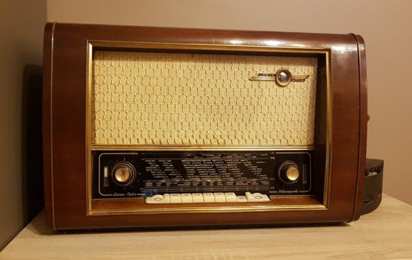

Mam takie lampowe radio, cudnie było je słuchać i wpatrywać się w "magiczne oko".
Niestety niedawno zamilkło co mnie bardzo zasmuciło. Mąż naciska żeby się "złomu" pozbyć ale ja nie mam serca. U nas niestety w mieście specjalisty od elektroniki lampowej nie uświadczy..

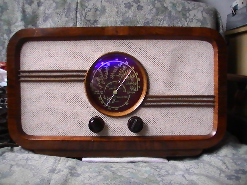

Obawiam się , że  Mod  urwie  Mi głowę , że nie na temat  ale niech  wywali do kosza. Pozbycie się takiego cuda to przestępstwo . Podaj co to za marka tego radia , coś zaradzimy . Jesteś niespotykanie zdolną  kobietą , poradzisz sobie , pomogę na pewno. Troszkę  tego sprzętu odrestaurowałem , ostatnio dla córki zrobiłem , trafił się taki  Mazur  Lux.

O Matko! O Matko! Jaaki cuudnyy! Piekny jaki piękny! Aż mi scisnęło w gardle..
Skala okrągła! Nasz polski.. Tak cudnie go odrestaurowałeś!

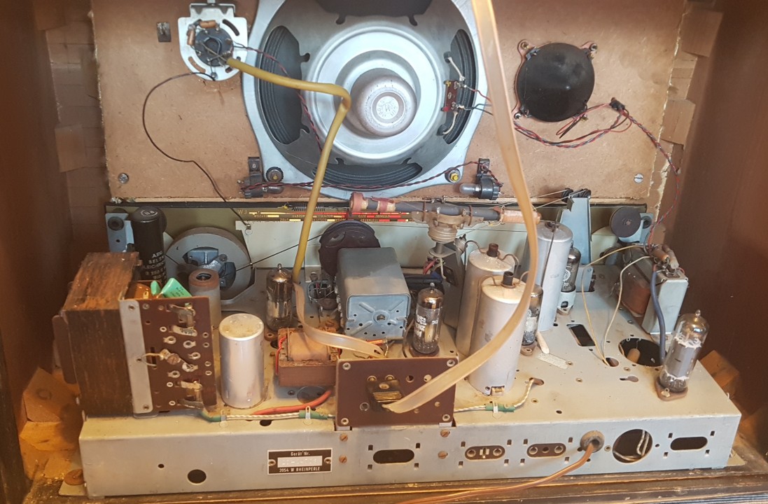

Podejrzewam, że zdechł transformator bo się zadymiło i swąd się rozniósł. Wymiana bezpiecznika (to się chyba topikowy nazywa) od razu się przepala.
A poza tym, poza ja się STRASNIE boję pradu!
Transformatora nikt nie przewinie, trzeba by mieć na wymianę o ile nie padło jeszcze coś...
Jęczałam tyle żeby kupić takie radio a teraz zdechło ;-)
Piękny Mazur! Piekny!!

A oto moje kochane niedysponowane radio i chasis..

Po kupnie to odkurzyłam z pajęczyny, pająków i zasuszonych much..
No i nóżki lamp popsikałam "kontaktem" (nie bić! nie krzyczeć!) ;-)
Pogadałam sobie ;-)
Ja chętnie bym dała do zakładu który się takimi zabytkami zajmuje ale u nas to wymarły takie usługi..

Pozbycie się tak pięknego radia to przestępstwo . Gdybyś znalazła na tylnej ściance typ radia to znalazł bym schemat . Jest Ci on już na nowszych lampach ''nowalowskich'' czyli niema prostownika lampowego typu AZ tylko prostownik selenowy , i to pewnie on jest sprawcą przepalenia trafa . Zastąpienie go innym lub przewinięcie tego , wszystko do załatwienia . Ważne ,że nie było działalności myszek , gdyż odtwarzanie cewek obwodów wcz i pcz jest kłopotliwe .

Mam linka do opisu tego radia ale chyba szkoda Cię fatygować bo jeśli nawet dałoby się zlokalizować możliwe uszkodzenia to ja nic, a nic nie kumam i najwyżej to ja mogę sobie fryzurę osmolić.. :-P
https://www.radiomuseum.org/r/loewe_opta_rheinperle_2054w2054.html#b

Nigdy bym sobie nie pozwolił narazić Cię nawet na złamanie paznokcia , a cóż dopiero na osmalenie włosów. Przemyśl sobie na spokojnie , gdyż nie jest nic wielkiego do naprawy . A pozbycie się takiego cuda , byłoby  niepowetowaną stratą dla zabytkowej techniki
