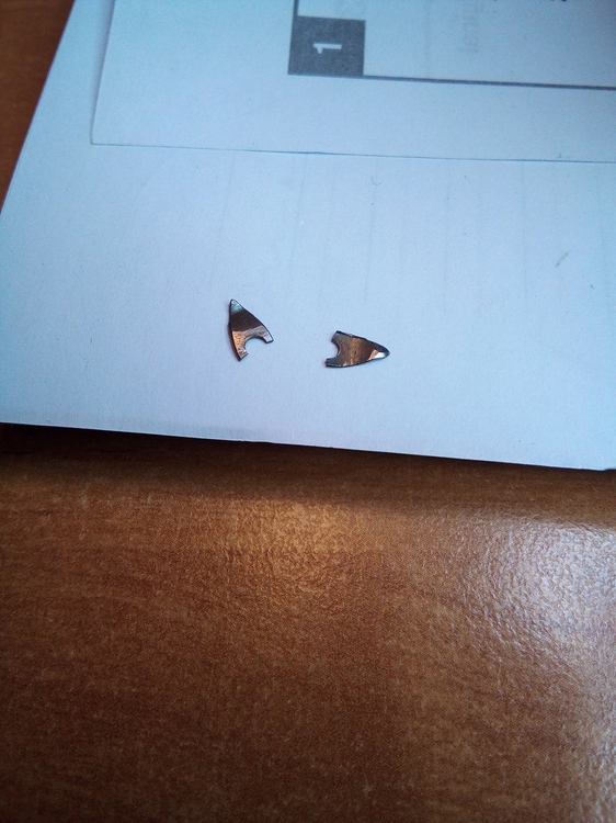

Rozebrałem go - przyczyną zacinania się przekładni wskazań była pęknięta na pół "łódeczka"
Jakby może komuś zbywała ...
to, w imieniu Gustava będę wdzięczny.
Oczywiście koszty pokryję.

Przypomniałem sobie, że w robionej ostatnio uranii był katamaran.
Edycja 21.03.
Wziąłem. Okazała się trochę cienka.

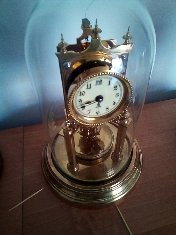

Pomyślałem też, żeby wrócić za jednym bałaganem do dedykowanego włosa 0,102, bo sądziłem, że czyszczenie przyspieszy chód. Niestety zegar późni się, przy wahadle z ciężarkami skręconymi jak na zdjęciu, o 2 godziny na dobę. A więc (przypominam, że na 0,114 się mocno znów spieszył) będę musiał jednak założyć ten "oczko" grubszy i do doszlifować (dokładnie, jak w innym moim GB).
Wahadło kręci (po trzech dniach), jak na filmie.
Który się niestety nie chce załadować.
Wkleję więc też link
https://photos.app.goo.gl/2iymJ641qo2Q3hxz6
Edycja 15.04.2023
W końcu się udało, z tym włosem. Szlifowany wielokrotnie, bałem się, że w końcu przeszarżuję, ale, żeby się upewnić, wykorzystałem suwmiarkę (bo nie mam mikrometru) - ściskałem ten pocieniany i wzorcowy włos 0,102 mm i próbowałem, aż ten w założeniu cieńszy będzie się obok tego drugiego przesuwał z lekkim oporem.
No i się udało. Zegar na rozsuniętych na maksa ciężarkach wahadła zaczął się lekko późnić.
Poniżej zdjęcie - wykałaczki pokazują kąt wahnięcia - jakieś 250-260 st.

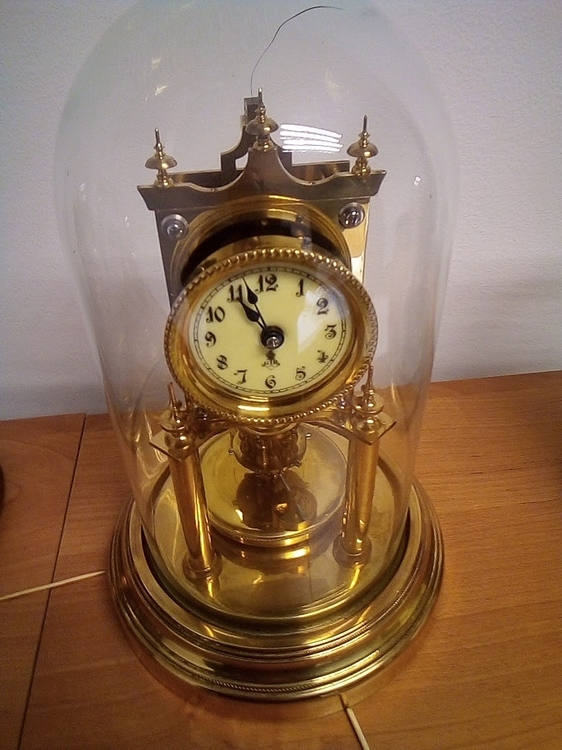

W końcu sukces. Zegar po czterech dniach trzyma dokładnie czas. Wahadło kręci 270 st. (wykałaczki pokazują kąt).
Zdjęcie robione o godzinie, którą pokazuje zegar. To lubię.
