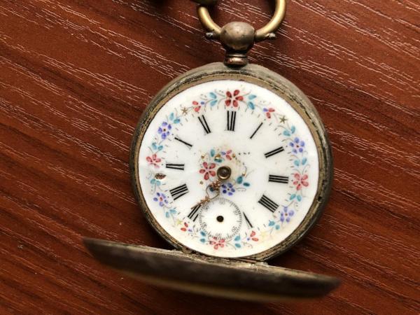

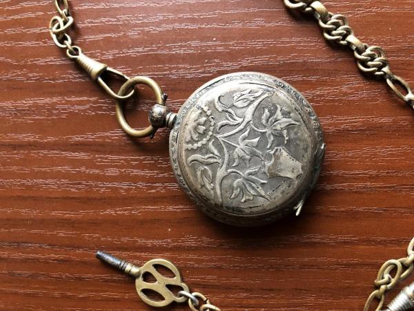

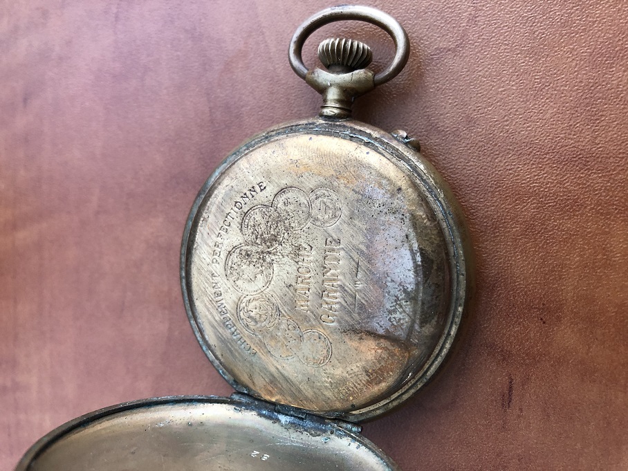

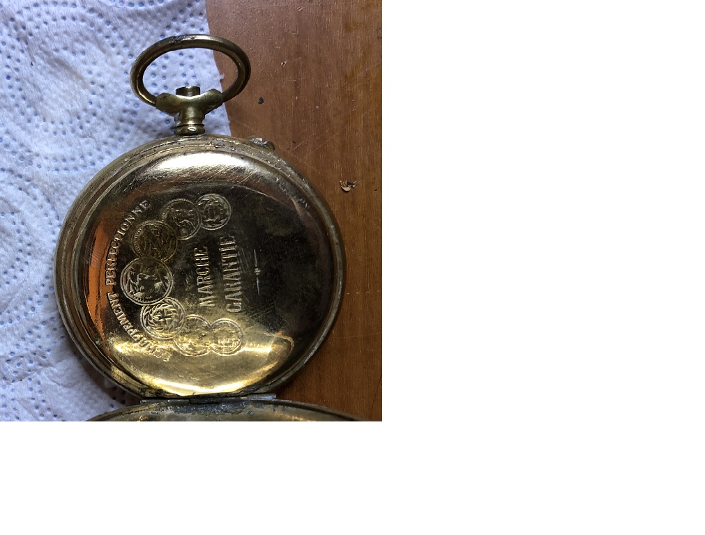

 Dawno temu otrzymałem od rodzinki wraz z szabelką wz 1879 zegarek. kieszonkowy z kluczykiem.
"od zawsze" brak mu było włosa, a teraz zgubiłem wskazówkę minutową i sekundową...( szkiełko "wylata")
 ponizej fotki:
Co to za cudo 10 akmykowe?
 czy warto to reanimować?
 gdzie dokupię części?
Pozdrawiam Mirek
Szczerze powiedziawszy to nie warto z nim nic robić.
Gdyby był na chodzie w ładnym stanie to jego wartość to ok. 100 złotych, ale z szabli należy się cieszyć :-)

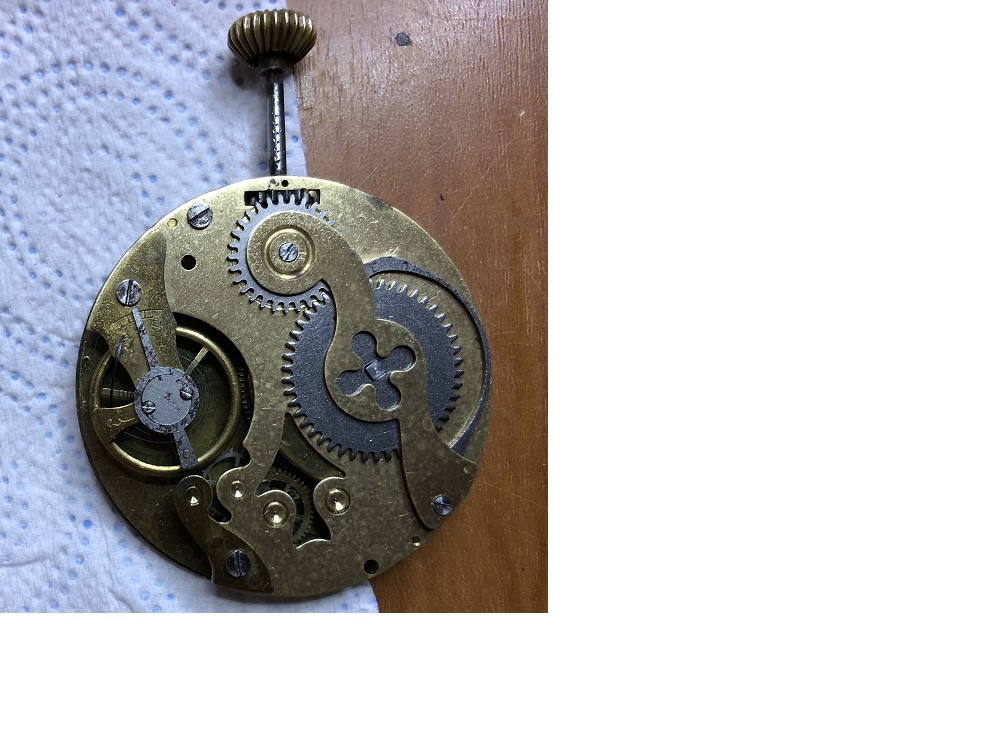

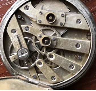

Mam pytanie ( bo nie rozbieerałem zegarka kieszonkowego/kluczykowego.
Jak jest połączony kwadrat pod kluczyk z kołem wskazówki(ek.).
Bo to nie to, które jest pod mostkiem bezpośrednio...
Pytam , bo w innej kieszonce kwadrat jest urwany- nie wiem jak przestawiać wskazówki ( to nie zegar by łapami przestawiać wskazówki)

Oś wskazówki minutowej jest zakończona owym kwadratem i jest na nią nabity ćwiertnik. Owa oś przechodzi na wylot poprzez drążoną oś koła minutowego.
No po cichu tak myślałem :)
Czyli można to jakoś naprawić... Pokaże fotkę uszkodzenia...
Ta kieszonka jest w stanie... hmmm, składaka pokiereszowanego, ale dokładnie chodzi...
Kupiłem ją za śmieszne złotówki
Edytowane przez mkl1
Pozdrawiam Mirek
Trzeba rozmontować od strony tarczy i wybić oś z ćwiertnika. Potem nabić nową... Ale do tego potrzebna jest nabijarka...

Kolego, kombinujesz jak koń pod górę.
Demontaż mostka koła centralnego nic nie da. Pogorszy tylko sprawę. Koła minutowego nie zdejmiesz, oś centralna (ćwiertnika ) jest stożkiem. Połamiesz tylko koło albo oś centralną.
To byłoby nawet ciekawe poprowadzić zdalne rozbieranie mechanizmu ale najpierw pokaż jakie masz narzędzia. I sam sobie odpowiedz czy tego chcesz. Trzeba będzie wyjąć mechanizm z koperty, zdjąć wskazówki, tarczę a przede wszystkim najpierw wyjąć koło balansu razem z mostkiem bo w trakcie wybijania osi możesz go połamać.
Potem, jak się sprawdzisz to trzeba to będzie poskładać...

Jak już wyjmiesz oś centralną to może okazać się, że będzie za mało "mięska" żebyś tam cokolwiek naciął. Powiedzmy, że średnica osi centralnej tuż pod kwadratem ( tutaj nieistniejącym) to jest 0,7 do 0,9 mm. Może 1 mm nie więcej.
To co widzisz to pozostałość, przełom po kwadracie. Czy masz odpowiedni pilnik żeby ten krzywy przełom obrobić?
To będzie coś jak cienka igła do szycia o długości około 8-10 mm.
Czy wiesz jak tę oś będziesz trzymał?
Rozumiem, źe chcesz naciąć kanał pod śrubokręt.
Czym natniesz na końcu tej osi o średnicy 1 mm? Czy masz taką piłkę?, albo może pilnik nożowy do wykonywania takich slotów? Jak trafisz w centrum osi? Mówimy o piłce o szerokości 0,3 mm max.
Czy tą nowatorską metodą da się ustawiać wskacówki?
I jeszcze jedno pytanie, czy kiedykolwiek wyjmowałeś koło balansu w zegarku kieszonkowym z wychwytem cylindrowym? A czy wkładałeś?
Nie zniechęcam cię. Musisz wiedzieć co będziesz robił.

Tej części nie dobierzesz, trzeba spasować trzy elementy ćwiertnik tę oś z otworem w osi koła minutowego. To razem ma stanowić sprzęgło. Ma dawać napęd wskazówek z mechanizmu od zębnika koła minutowego i od kwadratu na osi ćwiertnika.
To trzeba naprawdę dobrze spasować. Dorobić z bliskiej podobnej lub zrobić od nowa.
Mechanizm jest möwiąc delikatnie ...tani.
Dorabianie u fachowca przekroczy jego wartość.
Ja bym go zostawił jak jest.
Ustaw go na lekkie spieszenie, regulacja będzie polegała na zatrzymaniu mechanizmu na chwilę przy codzidnnym nakręcaniu.

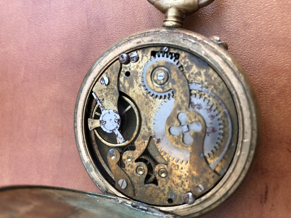

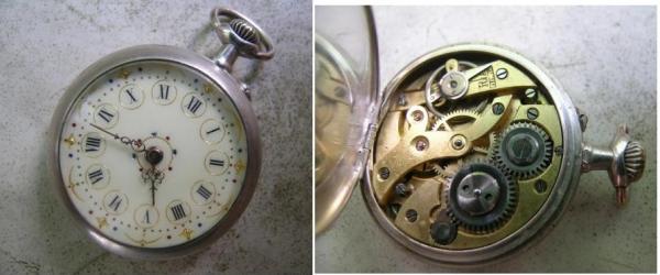

 Pewien Włoch(?) do mnie trafił:
post-110630-0-30818000-1573997800_thumb.jpgpost-110630-0-14518000-1573997812_thumb.jpgpost-110630-0-96762200-1573997818_thumb.jpg

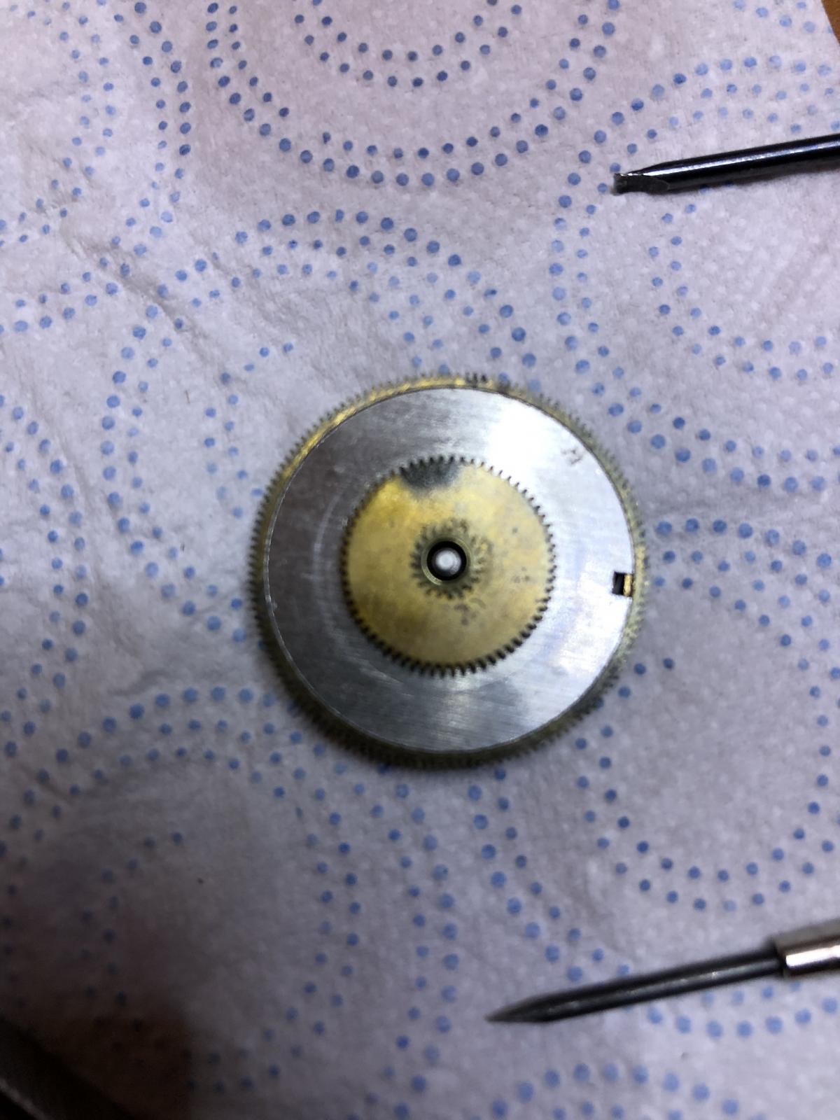

Krótka diagnoza :
 zerwana sprężyna główna( chodu)
rozebrałem "włocha", poczyściłem
wyciągnąłem spreżynę.
Zlamana w połowie.
Czytając jakieś stare opracowania, dowiedziałem się , że można to znitować, po pierwotnym odpuszczeniu końcówek zerwanej sprężyny.
 tak zrobiłem, palniczek w ruch, wiertarka w ruch, nit założony zaklepany i montaż sprężyny.
 po "pewnym" długim czasie zmontowałem werk na nowo.
 (dumny jestem z siebie :)
 bo to pierwszy zegarek rozebrany w "drzazgi" i poskładany.
Nakręciłem troszeczkę --- huraa chodzi.
Nakręciłem mocniej..... sprężyna trzasnęła
 więc od początku do zabwy.... :wub:
Muszę poszukać sprężyny nowej i założyć..
cdn.
Pozdrawiam Mirek

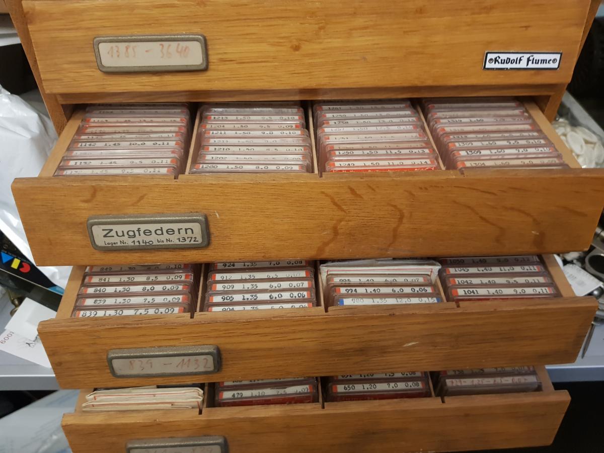

Udało mi sie zakupić oryginalne sprężynki
 WIEKOWE :)post-110630-0-64810400-1574161992_thumb.jpgpost-110630-0-32499300-1574162010_thumb.jpgpost-110630-0-27269300-1574162022_thumb.jpg
Pozdrawiam Mirek
Taaa... sprężynę trzeba wymienić, bo - w skrajnych sytuacjach - pękająca sprężyna może uszkodzić no ząb któregoś z kół mechanizmu. Nie aż tak często, ale zdarzało się (stad tez rozliczne zabezpieczenia na osi centralnej montowane na tą okoliczność)...
Miłego dnia!

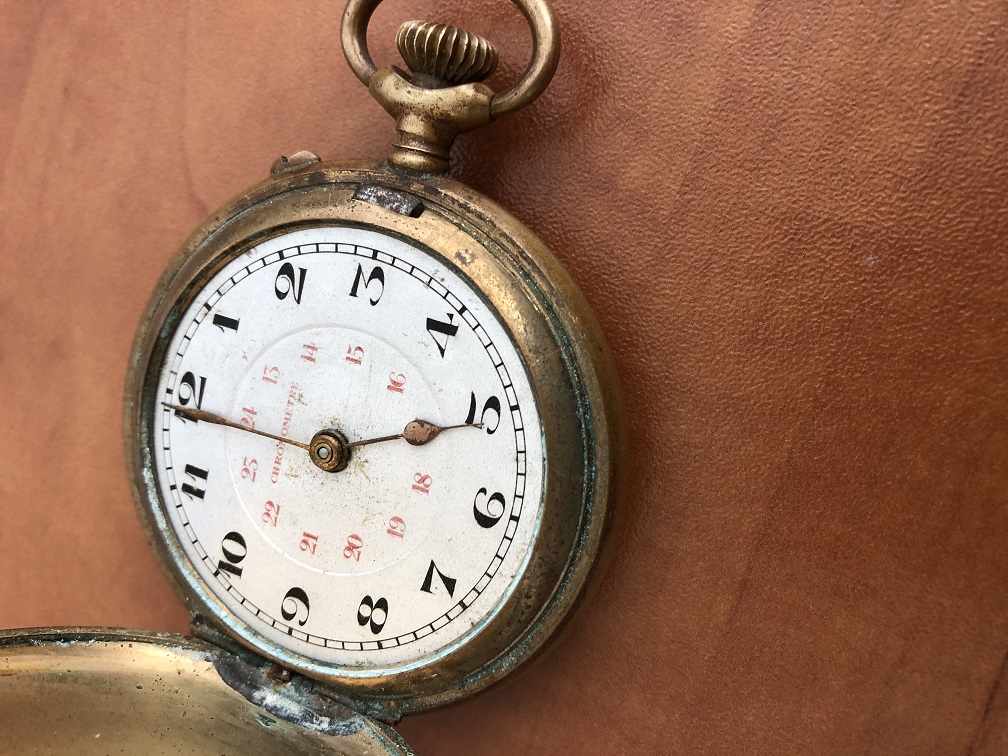

Sprężyna założona :)
Poskładałem do kupy. i.....
Na razie "cyka"
Ale jeszcze wymaga trochę pracy.
 Tarcza jest "źle wyglądająca"
 po umyciu wodą i tak z brudem, odbarwiły się cyferki czerwone.... :unsure:
 wstawic trzeb szkiełko, naprawić wałek i koronkę...

Czy sprężyna została dobrze dobrana wysokość, grubość i długość?
W kieszonkach tego typu zwykle były wyższe. Ja mimo że mam sporo sprężyn
to właśnie z tymi wysokimi ( 1,8 - 2,6 ) do kieszonek mam spory problem.
Roman
