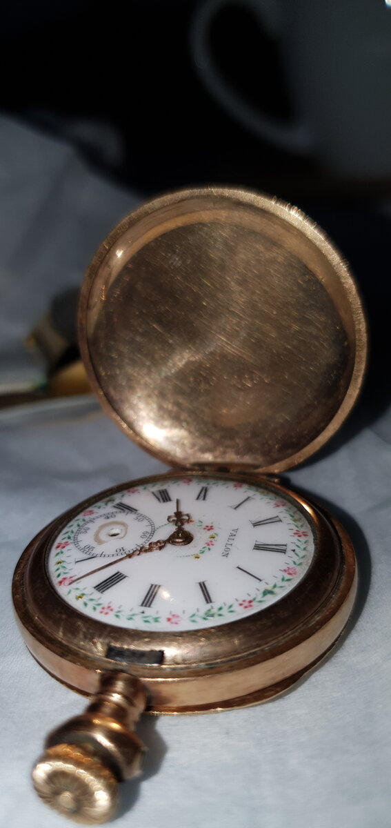

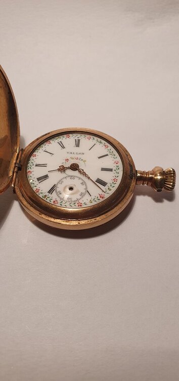

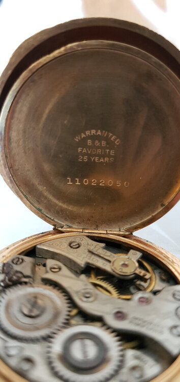

Dzień dobry.
Jeżeli można, to podłączył bym się do tematu. Ostatnio dostałem od babci zegarek Vallon. Jest to pamiątka po pradziadku ale niestety jest on w stanie agonalnym. Czy coś wiecie o takiej marce ? Czy opłaca się odnawiać mechanizm ? Gdzie można by ewentualnie to zrobić w Warszawie?
Wiem, że dużo pytań, ale z niecierpliwością czekam na odpowiedź
Witaj,
zegarek wygląda na szwajcarską produkcję z końca XIX -  początku XX wieku.
Część tej  produkcji była też eksportowana do USA.
Na to wskazuje producent koperty która ma też typowe amerykańskie zdobienia.
Koperta grubo złocona !!!
Roman
p.s. W Wa-wie każdy dobry zegarmistrz (patrz spis na forum) powinien sobie dać radę.
Jak nie to mogę spróbować pomóc ale wtedy musiałbyś wysłać zegarek do Gdańska.
Edytowane przez Kieszonkowe

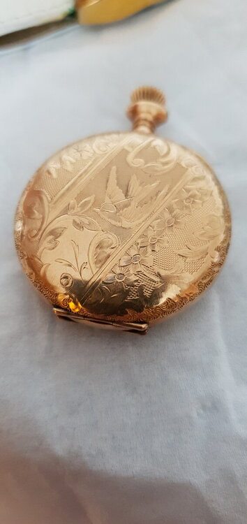

Bardzo dziękuję za cenne informacje.  Jeżeli mógłbyś się nim zająć, to chętnie bym go do Ciebie Romanie wysłał nad morze na turnus reanimacyjny :)
Kopertę już chyba ktoś kiedyś sprawdzał, bo widać ślady delikatnego piłowania. Choć wygrawerowane na pewno przed II wojną światową inicjały nie z ciemniały.
I niestety nie mam wskazówki sekundowej.  Gdy by udało Ci się przywrócić go do życia to byłbym Ci wdzięczny.

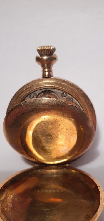

A tak z ciekawości, czy w tym zegarku od strony wskazówek było jakieś szkiełko, czy wskazówki biegały pod wypukłą kopertą?
Gdy by w trakcie reanimacji udało by Ci się zrobić parę fotek, to bym pokazał Babci :)
Pozdrawiam Piotrek
Było zamontowane płaskie szkiełko- tzw szkiełko pod dekiel.
było montowane w tej ramce
Pozdrawiam Mirek
Rzeczywiście teraz widzę tą ramkę :)
Dzięki
Szkiełko "pod dekiel" :)  czyli "savonette" ;)
Roman
p.s. Ono wcale nie jest płaskie
