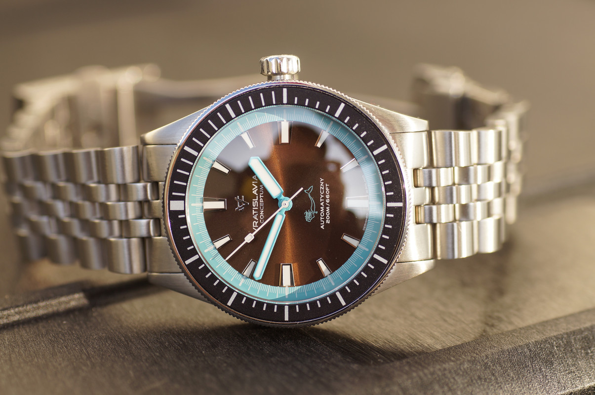

Walcze o inne zapięcie bransolety co może niestety wydłużyć wszystko o ok miesiąc, ale sampel tego zapiecia mają mi pokazać 21wszego, musiałem się dołączyć do większego zamówienia innej marki aby miało to sens ekonomiczny.
Wersja brązowo-seledynowa zegarka dostanie niestety lub stety czarny bezel jak pozostałe. Od kilku miesięcy walczyłem o brązowy ale technicznie pewne rzeczy okazały się nie możliwe do zrealizowania. Tzn jeśli zrobić bezel w aluminium to mógłby być idealnie dopasowany kolorystycznie do tarczy ( lakier ) ale indeksy na nim nie mogłyby być wypełnione lumą ( wycinanie laserowe na takiej blaszce aluminium z racji ciągliwości tego materiału nie było wystarczająco precyzyjne. Tzn krawędzie wycięć nie były idealnie gładkie. Zrobienie znowu samego punktu świetlnego na 12tej rodziłoby problemy z wycentrowaniem tegoż. Przed czym mnie Chińczycy ostrzegli.
Bezel stalowy wycina się idealnie, wypełnienia lumą byłyby idealne ale tutaj znowu nie ma możliwości pokrycia go farbą w kolorze tarczy ( w zegarkach tego się nie praktykuje ), wchodzi w grę tylko PVD a dostawcy powłok PVD mają w swojej palecie mniej więcej 2-3 odcienie brązu i niestety każdy za jasny do naszej czekoladowej tarczy. Więc tak źle i tak niedobrze. Na te wszystkie próby straciłem kilka miesięcy i poległem niestety. NIEDASIE i koniec.
Będzie więc taki ( ale znaczniki wycinane i wypełnione białą lumą ):
Testy bezela stalowego ( jeszcze bez wypełnienia lumą ) . Niestety brąz nie ten co trzeba:

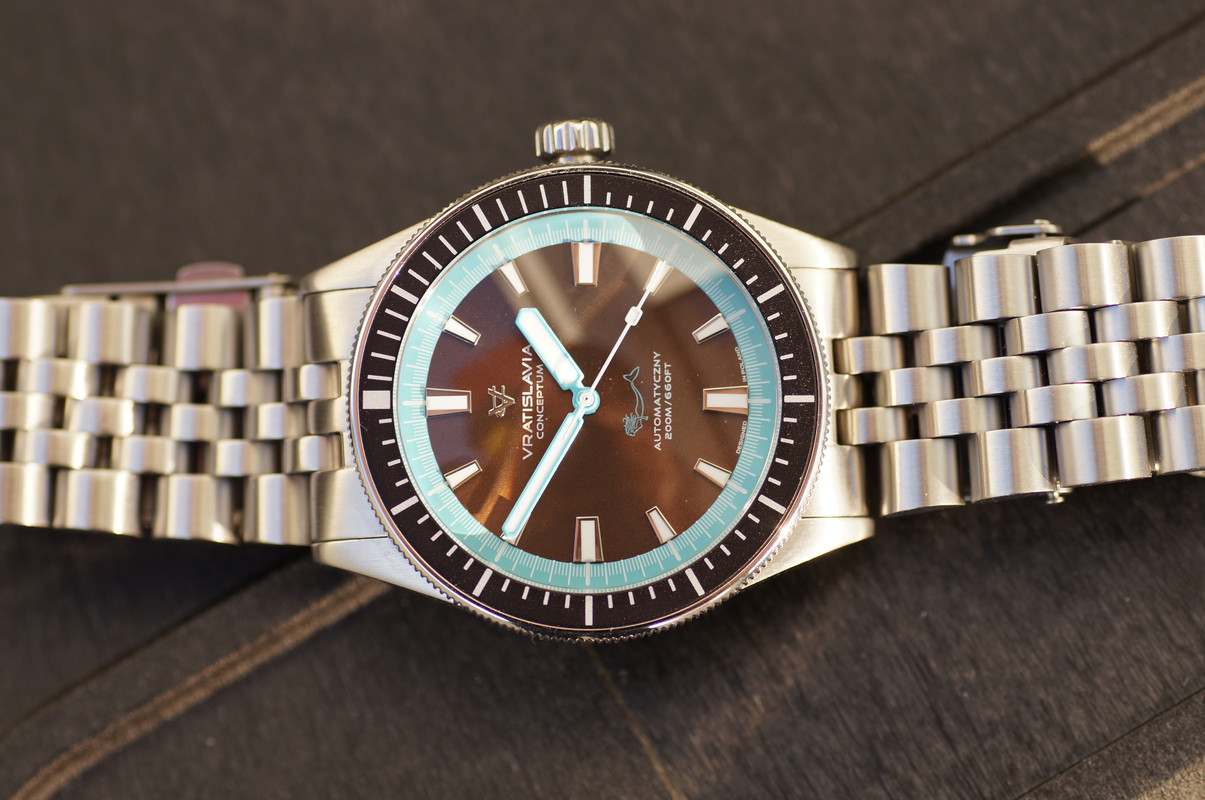

Na żywo mi coś nie gra...wygląda na żywo gorzej. Nie chcę później stękania po forach i fb, że jestem ślepy i nie dopasowałem koloru bezela do tarczy. Ludzie nie mają pojęcia, że koloru PVD nie można sobie wybrać dowolnego. Zrobienie jaśniejszej tarczy dopasowując ją do bezela tez nie wchodzi w grę bo jasny brąz będzie jak kupa niemowlaka do tego zegarka i przestanie pasować do seledynu.
Share this post
Link to post
Share on other sites
Nie wiem jak na żywo ale na zdjęciach ten brązowy bezel bardziej mi się podoba, mimo że w innym odcieniu. Z czarnym bezelem brąz tarczy gdzieś się gubi i zegarek przestaje się wyróżniać

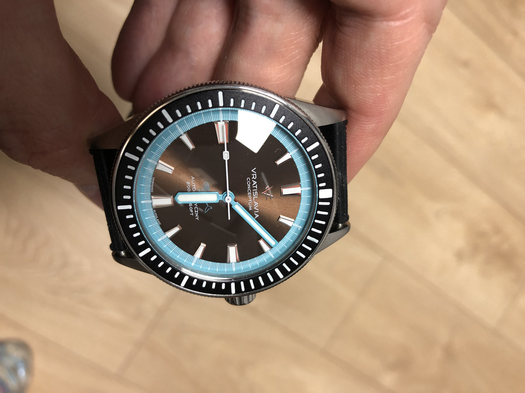

a tak wygląda czarny bezel w aluminium z wycinanymi laserowo znacznikami wypełnionymi lumą ( zwróćcie uwagę na nierównomierne krawędzie znaczników ) niestety nie mogłem czegoś takiego zaakceptować. Ale fotki dają pogląd jak będzie kolorystycznie wygadało ostateczne zestawienie.

Czarny bezel na brązowej wersji też jest git może to jednak lepsze rozwiązanie, niż dwa różne odcienie brązu?
Share this post
Link to post
Brązowy bezel, w innym odcieniu wygląda świetnie, szkoda, że na żywo jest lipa...
Share this post
Link to post
Ok skoro chcecie brazowy to bedzie brazowy. A niech mi tylko ktoś stęknie :-)

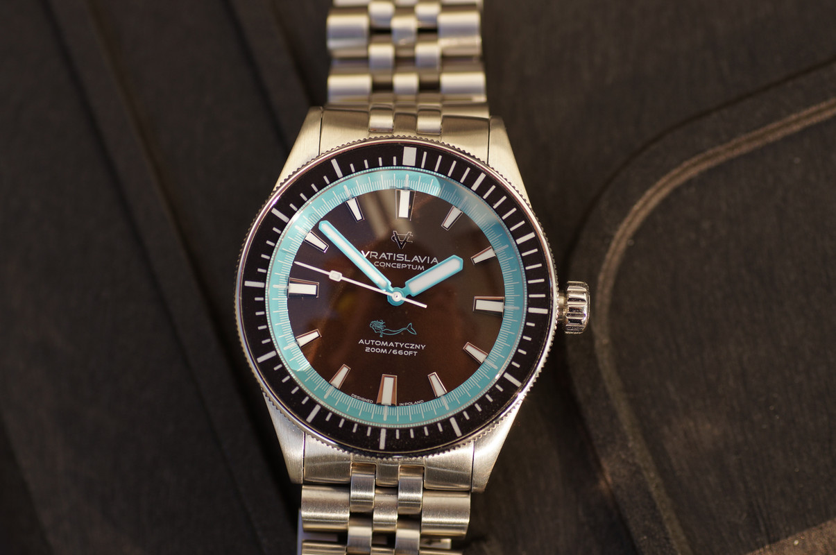

Wypelnilem brazowy bezel chałupniczo bialym markerem i wyglada to lepiej
