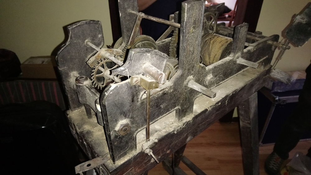

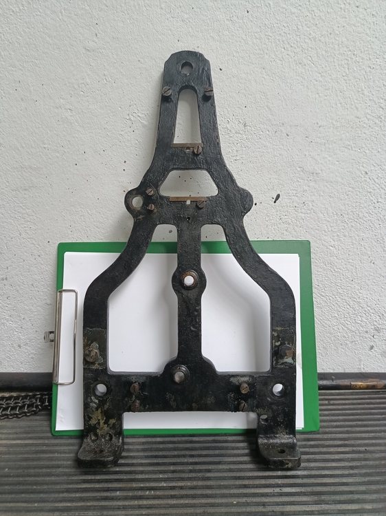

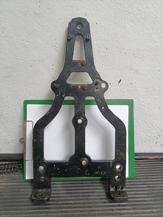

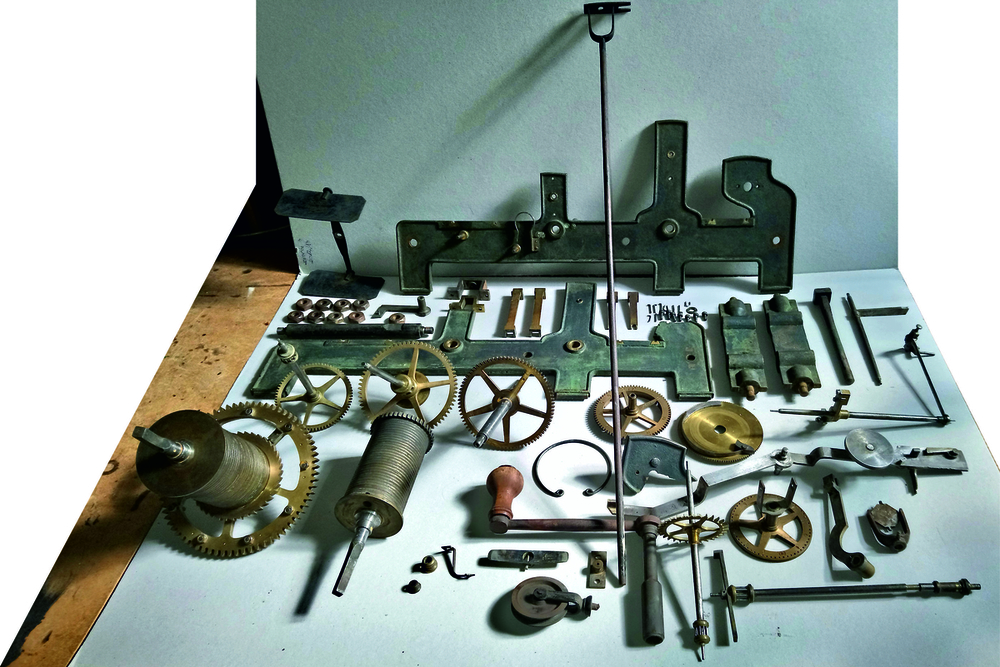

Kolejny zegar wieżowy znalazł się "na tapecie". Jest to mały mechanizm z jedną tarczą zamontowaną na tympanonie budynku klasztoru Oblatów w Gorzowie Wielkopolskim.
Mechanizm przed remontem
Weryfikacja części
Płyty mechanizmu
Wahadło gdzieś zniknęło w pomroce dziejów.
Zegar pochodzi prawdopodobnie z początku XX wieku. Nie znalazłem sygnatury wykonawcy.

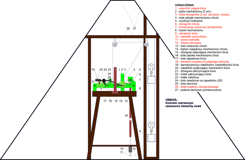

A tak się prezentuje zegar z klasztoru Oblatów w Gorzowie Wielkopolskim już na swoim miejscu - obecnie, w miejscu docelowym testowany jest system podnoszenia obciążników, oczywiście sterowany komputerowo z odbiornikiem czasu DCF.
I "czubek góry lodowej" - fragment dokumentacji konserwatorskiej przygotowywanej do WKZ:
