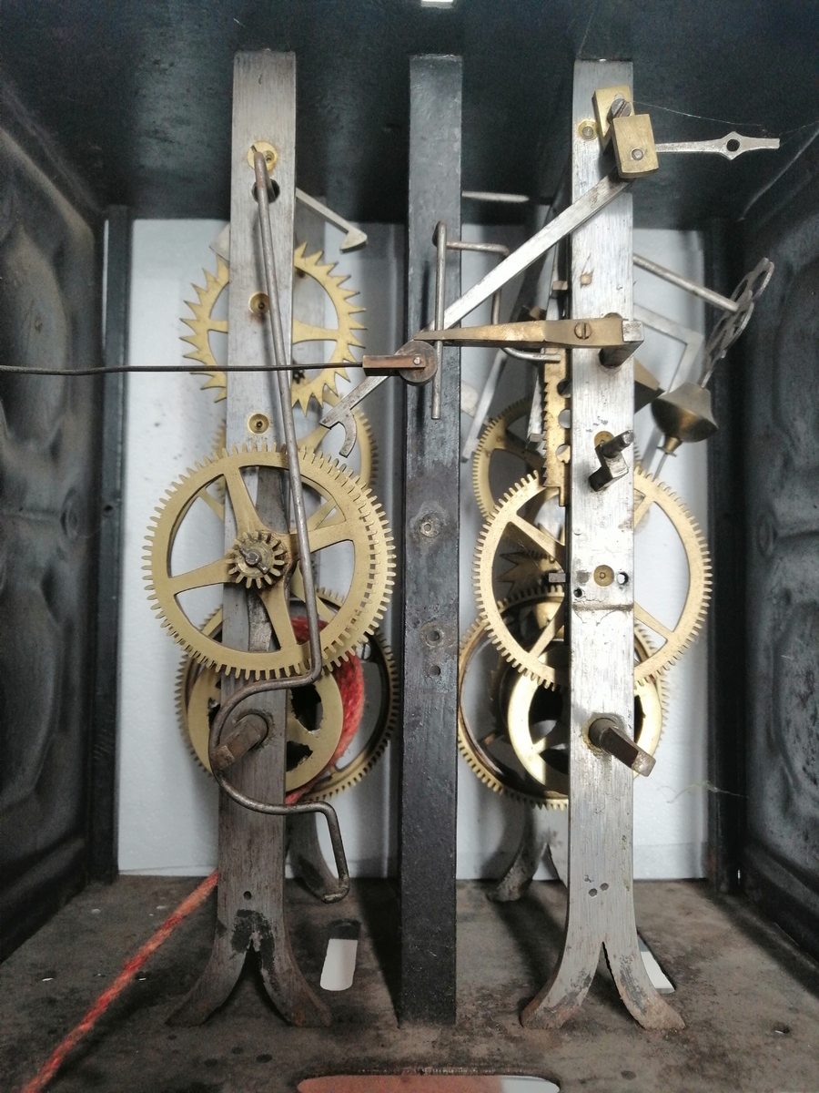

Wczoraj odebrałem paczkę z mechanizmem od "forumowego kuriera" 😃
Paczka przeszła pozytywną kocią kontrolę
A ja zabrałem się do rozbiórki  przemyśleń i nauki........
