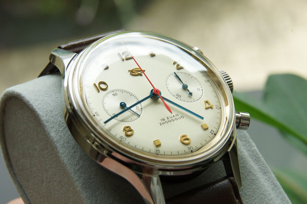

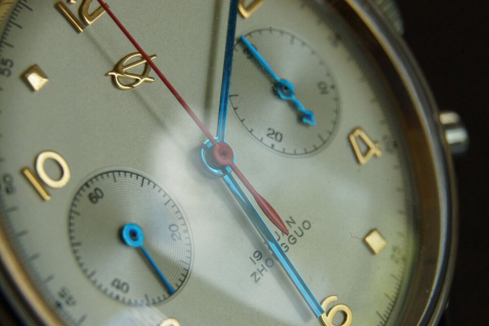

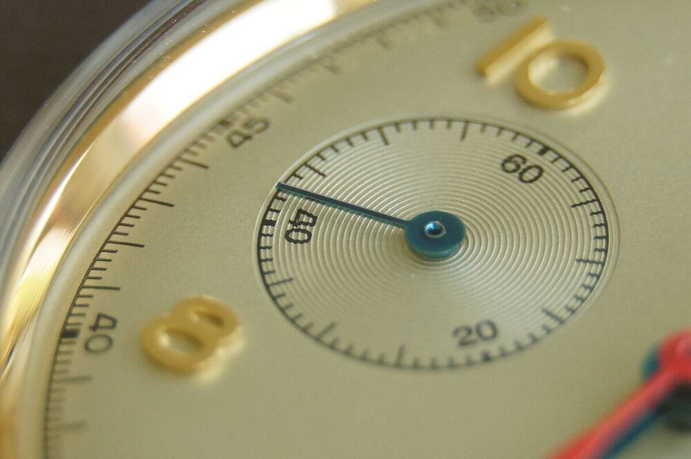

Witam Wszystkich,
pod długich wahaniach, czy kupić Parnisa czy Sea Gull zdecydowałem się na tego ostatniego, no i się wkopałem. Czytałem o wadliwych egzemplarzach i mimo iż byłem ostrożny przy zakupie, to i tak dałem się oszukać. Chodzi o stoper i dokładne zerowanie czerwonej wskazówki. Nie zawsze trafia w indeks godziny dwunastej, zauważyłem, że ma luz w granicach - 1 minuta + jedna minuta. Ponad to ten luz jest stały i przy wyłączonym stoperze można stukając w kopertę palcem przesunąć ową wskazówkę w lewo i prawo.
Zwrot jest już niemożliwy więc moja prośba i pytanie do Was jest nas następująca: czy komuś udało się usunąć taką usterkę?
Czytałem o Sea Gull 1963 na tym forum i wiem, że nie jeden z Nas miał podobny problem ale nigdzie nie znalazłem odpowiedzi, czy poradził sobie z tym.
Zegarek jest piękny, ale ta drobna wada, której nota bene bez okularów nie dostrzegam 😉 mocno mi przeszkadza w całkowitej satysfakcji z jego posiadania.
Proszę o sugestie i porady: co z tym zrobić, czy jest na to jakiś ratunek? Czy zegarmistrz poradzi sobie z takim mankamentem?

Sądzę, że to nie to. Wyjaśnię dokładniej. Wskazówka stopera jest stabilna w każdej innej pozycji zatrzymania stopera. Nie da się jej uderzeniami, czy wstrząsami poruszyć więc sadzę, że jest dobrze osadzona (myślę tu o osi). Nie trafia w indeks "zerowy" tylko przy resetowaniu i tylko w okolicy "zera" można ją poruszyć w lewo i prawo uderzając w kopertę.

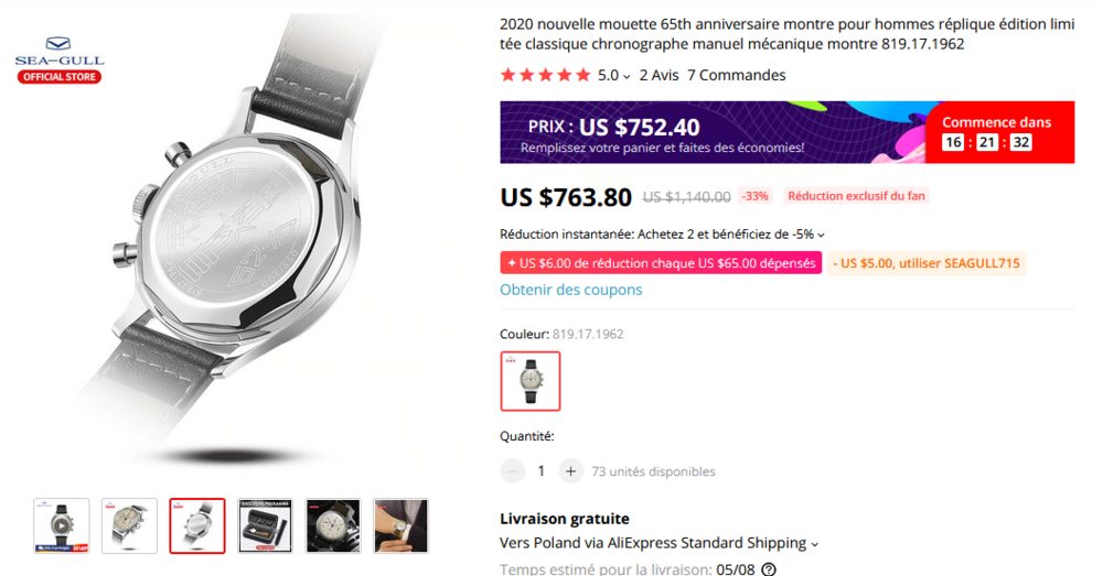

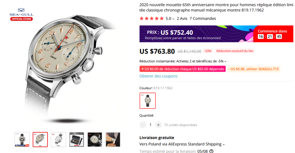

Jest osobny wątek na Forum o tym zegarku:

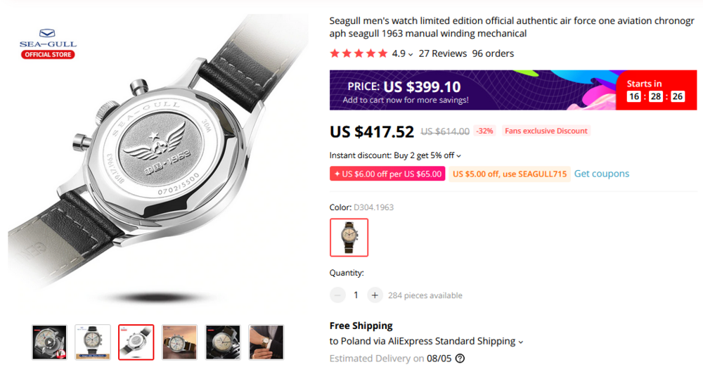

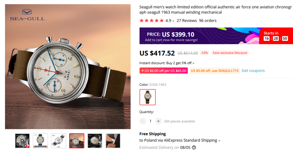

Sea-Gull robił kilka reedycji D-304 (bo tak się według chińskiej nomenklatury nazywa zegarek, o którym prawdopodobnie rozmawiamy). Obecna reedycja robiona przez Seagulla wygląda tak jak poniżej. Po pierwsze nie ma przeszklonego dekla, po drugie kosztuje blisko 400 USD:
Dodatkowo wypuścili ostatnio specjalną reedycję na 65-lecie tego modelu:
Tutaj trochę szczegółów cenowych i innych.
Zwykła reedycja:
Reedycja na 65-lecie:
Jak widać oryginalna jakość Sea-Gulla kosztuje znacznie więcej niż 175 USD. Po prostu w Chinach wiele firm produkuje teraz "Seagulle 1963". W różnej cenie i z różną jakością.

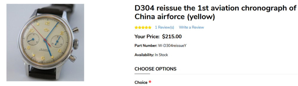

Ja osobiście mogę zachęcić do wersji z goodsuffs.com Posiadam i jestem bardzo zadowolony. Na promocjach można kupić za 200 USD z wysyłką, więc cena wciąż rozsądna. Problemów technicznych na razie brak. Jakość wykonania znacznie powyżej najpopularniejszej wersji z Aliexpress. Wystarczy popatrzeć na tarcze chronografu.

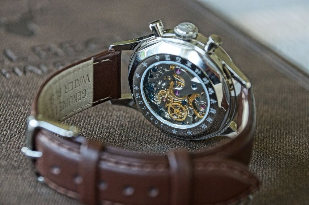

Poniżej moje zdjęcia mojego egzemplarza.

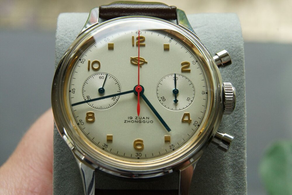

Mój jest dokładnie taki jak na filmie, tylko nie ma kropki w napisie nad godziną szóstą.
Dziękuję za podesłane materiały, wiem już więcej, a i tak bym zaryzykował zakup, bo uważam, że zegarek jest piękny.  Byle by tylko zegarmistrz poradził sobie z tą wadą.
