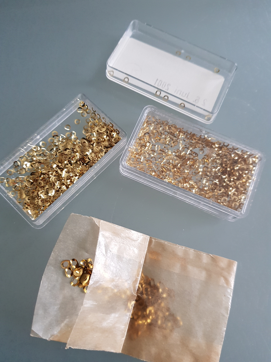

9 godzin temu, artur20002 napisał:
wygięta okrągła podkładka gdzie powinna być?
 Na kole  przekładni wskazań, tuż pod tarczą, albo pomiędzy tarczą a kołem. ( tak jak na fotce- wygięciem do góry...)
Edited by mkl1
Pozdrawiam Mirek
Share this post
Link to post
Share on other sites
W czym pomaga ta podkładka - dlaczego ją zastosowano?
Jest tak miękka, że chyba może tylko za "separator" służyć...
Share this post
Link to post
 Separator  i zmniejsza straty energii na ruch przekładni zmiany pomiędzy tarczą.
 Po co stosuje się podkładki ????
 w ruchu obrotowym, pomiędzy wałkami  przekłądniami, nakrętkami. itp...
Edited by mkl1
Pozdrawiam Mirek
Share this post
Link to post
9 godzin temu, zadra napisał:
dzięki za uściślenie.
Nie jest dokładnie tak jak Ci to napisał Kol. "mkl1" ;)
Ta podkładka to nie jest "separator" tylko prężka
i nie jest umieszczana na "przekładni wskazań" tylko na kole godzinowym
Nie ma też na celu zmniejszenie strat energii tylko zapobieżenie przesuwaniu się koła godzinowego na ćwiertniku (jest osadzone luźno)
co powodowało by ew. klinowanie wskazówek lub w najgorszym przypadku wyzębienie koła godzinowego z zazębnika zmianowego przekładni wskazań (nie zmiany)
Wykonana jest ta prężka z cienkiej 0,02 blachy mosiężnej (lekko wygięta w kierunku tarczy) i głównym jej zadaniem jest zapewnienie równoległego położenia koła względem tarczy.
Niczego nie separuje tylko ma na celu utrzymanie koła godzinowego ze wskazówką w położeniu równoległym. Musi ona być na tyle delikatna żeby nie klinowała koła godzinowego
(co powodowało by opory chodu) a jednocześnie koło godzinowe z założoną wskazówką po odwróceniu do góry nogami nie powinno opadać.
"I to by było na tyle" :)
Miłego tygodnia
Roman
p.s. Są one produkowane w różnych średnicach i w różnej sprężystości aby móc je odpowiednio dobrać do wielkości koła i wskazówki godzinowej.
Edited by Kieszonkowe
Share this post
Link to post
4 minuty temu, zadra napisał:
No i znowu wiemy trochę więcej..
Dzięki.
Nie trochę więcej...  tylko starłem się wyprostować "trochę" błędne informacje.
Roman
