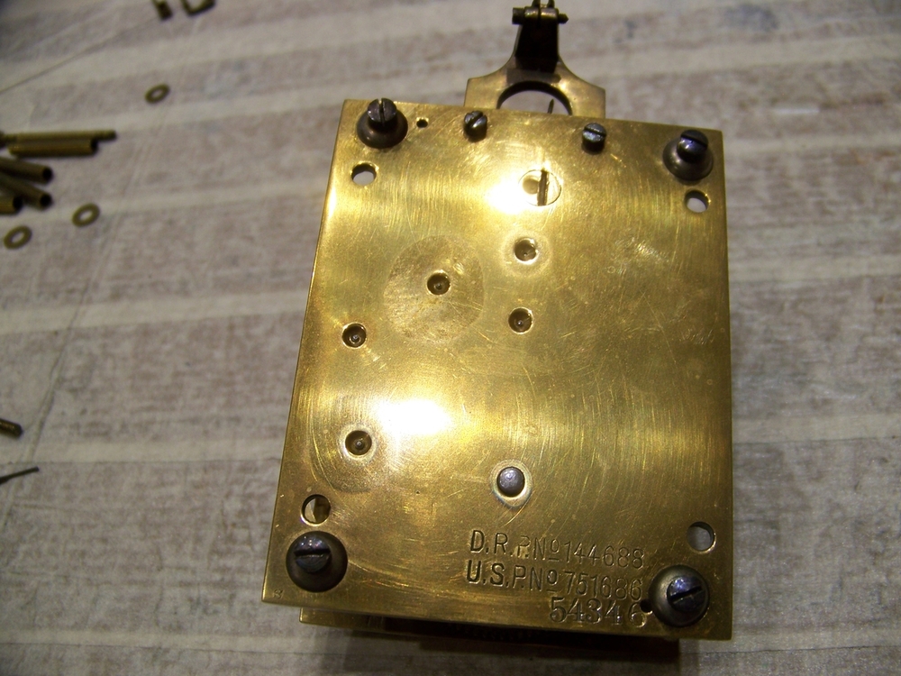

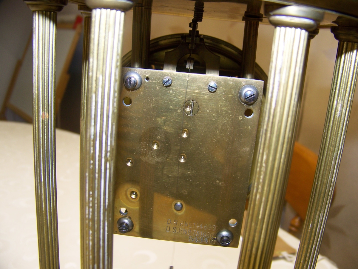

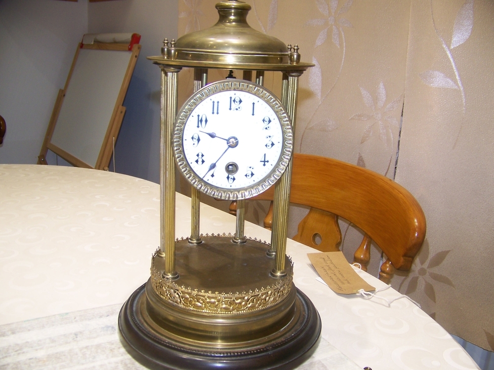

Witam
Bardzo prosze o informacje o tym werku.Ja takiego rozwiazania nie widzialem nigdy wczesniej.
Prostokatne plyty nakrecany z przodu,kola zebate po lewej stronie,blokada nakrecania pionowa taka jak Hauck stosowal z przodu pod tarcza.
Nie jest to przerobka poniewaz nie ma dodatkowych otworow w plytach wiec tak to musialo wyjsc z fabryki. (sa 4 duze dodatkowe otwory ma brzegach plyt- nie wiem po co).
Szkoda ze tarcza ma pekniecia -jakos na zdjeciu nie widac.
Nie wiem czy to wahadlo bylo z tym zegarem od poczatku.
Ktos ma lub widzial juz cos takiego?
Oczywiscie tytul to tak na zachete 😀 chociaz narazie to dla mnie duze zaskoczenie i nowosc

Patent na płycie jest Andreasa Hubera (1903) od wahadła kompensacyjnego.
Piotr

Tak sa patenty na plycie ale wiele zegarow z patentami kompensacji ma zwykle wahadla.
Nie mam innego(duza roznica w numerze) ale tak to wyglada normalnie

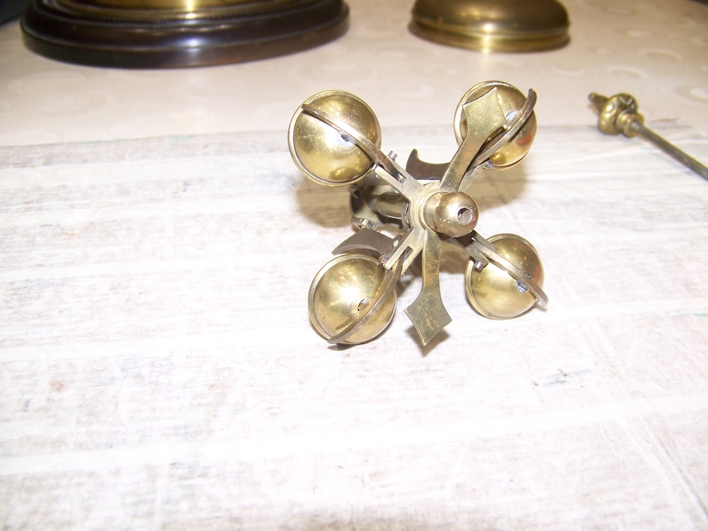

Moim zdaniem, mechanizm jest wykonany przez JUF-a pod koniec 1907 roku i to że jest nakręcany z przodu i ma cztery otwory z tyłu świadczy o tym, że mógł być przeznaczony do zamontowania w drewnianej wiszącej obudowie które JUF w tym okresie również produkował.
Wahadło które ma, to jest pierwsza wersja wahadła JUF-a która miała regulację na dole i konstrukcja tego wahadła uzyskała patent DRGM No 403658 12 grudnia 1909 roku i było ono montowane tylko do zegarów JUF-a od numeru seryjnego około 91 000 do numeru seryjnego około 100 000, czyli gdzieś od około czwartego kwartału 1909 roku do około trzeciego kwartału 1910 roku. Po tym okresie zaczęto produkować wahadła z takimi samymi czteroma kulkami i regulacją na górze.
Więc moim zdaniem, uwzględniając numerację seryjną to to wahadło nie pasuje do tego numeru mechanizmu.
Mechanizm jest przymocowany do górnej pokrywy przy pomocy czterech okrągłych słupków, czyli tak jak montował JUF.
Reasumując, to moim zdaniem wszystko wyprodukował JUF tyko wahadło ktoś zamienił.
Edit. IMO. Pierwotnie mogło być wahadło kompensacyjne Hubera, albo dyskowe ze śrubkami na galeryjce JUF-a.
I niewątpliwie mechanizm nakręcany z przodu i zamontowany w takiej obudowie to jest "BIAŁY KRUK".
Pierwszy raz coś takiego widzę.
Edited by dziadek

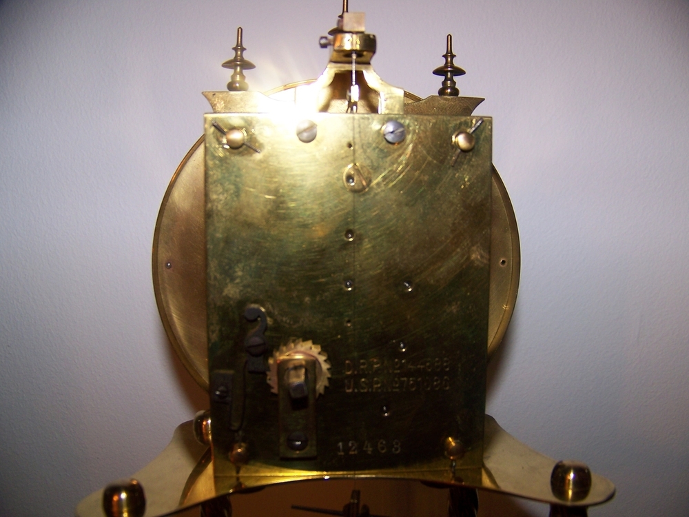

 A to drugie zdjęcie to Hauck a nie JUF  ;)    ( pierwszy to  JUF )

Tak to drugie to Hauck.Chcialem pokazać jak to wygląda że tak okresle standardowo. Czyli bęben po lewej,koła zębate po prawie i pionową blokadę oraz patenty.

Dysk to chyba jedynie B&B by tam wszedł, ale to wahadło co  jest, wg mnie jest bardzo fajne. To jedno z pierwszych  kulkowych.

Tak ten Louvre jest ciekawy i tylko dlatego zlamalem zasade nie kupowania zegara z peknieta tarcza (jesli nie moge jej wymienic  to nie kupuje,w tym raczej jest to nie mozliwe).

To wyżej pokazane wahadło JUF "ze strzałkami" jest w katalogu JUF z  uwagą, że ono montowane było do werków, które miały numer fabryczny "z gwiazdką". Ponieważ jej nie widzę, więc chyba dziadek słusznie uważa,że to wahadło nie jest od tego werku.
