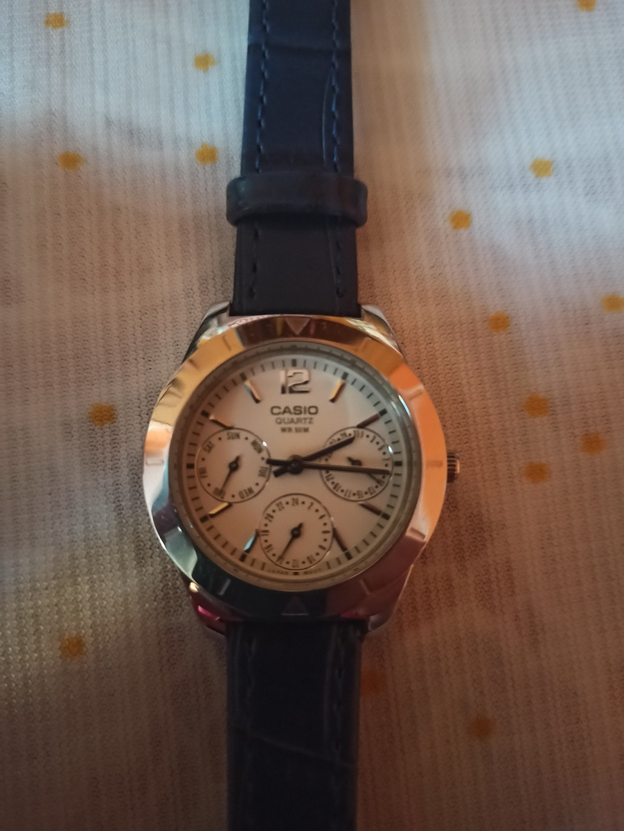

Witam, co może być przyczyną nadmiernego przeskakiwania daty od wczoraj 30.12 do dziś zegarek pokazuje 10 dzień miesiąca? 1609420644511.thumb.jpg.99eb0661d779879a8e5267372ec6fa39.jpgPo za tym działa ok.
A nie wyciągnęła się koronka w I pozycję podczas noszenia ? Bywa tak, jeżeli wałek jest zbyt luźny, w kwarcach popularne,  wtedy podczas noszenia potrafi się wyciągnąć w pozycję zmiany daty . Długi rękaw, mankiet itp. i zmienia się " sama".
Na początku też tak myślałam, tym bardziej, że noszony na prawej ręce, nie mniej jednak od wczoraj był nie dotykany 🤔
To pozostaje obluzowanie wskazówki (optymalna awaria) lub uszkodzenie mechanizmu. Jedno i drugie to zajęcie dla zegarmistrza.

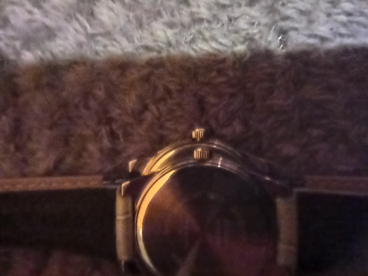

Macie rację, że coś nie tak jest z koronką, datą można kręcić, gdy jest ona niby wciśnięta. W rzeczywistości do dociśnięcia brakuje jej kilka milimetrów - na zdjęciu dwa te same modele, ewidentnie ten pod spodem ma koronkę wyciągnięta, pytanie jak ją włożyć spowrotem na miejsce ( mocne przyciskanie nie pomaga)
