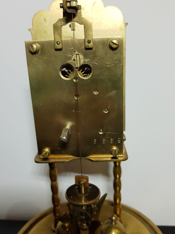

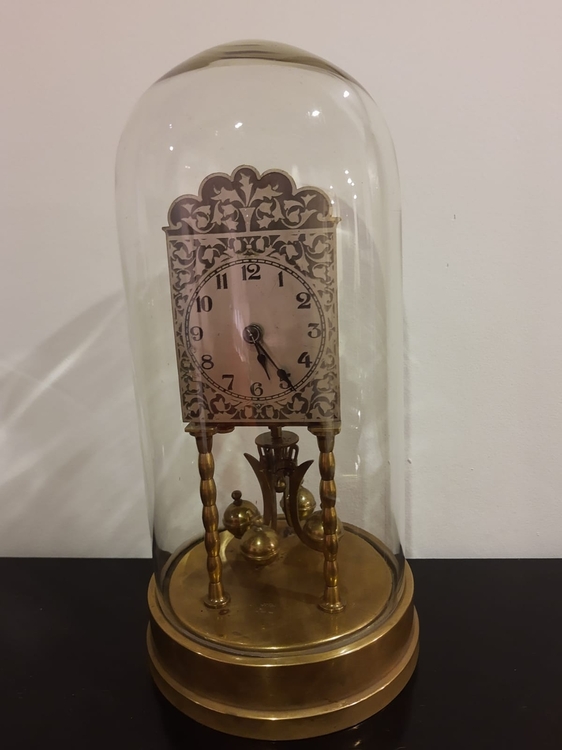

Cześć.Mam pytanie .

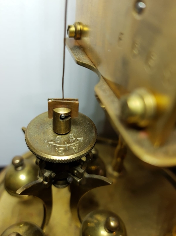

Kolega wszedł w posiadanie takiego zegara.Chciałby się dowiedzieć co nieco o nim. Dostał go gdzies na starociach,dał do odnowienia (400pln) i chce puścić gdzieś dalej.
Proszę o jakiekolwiek informacje.

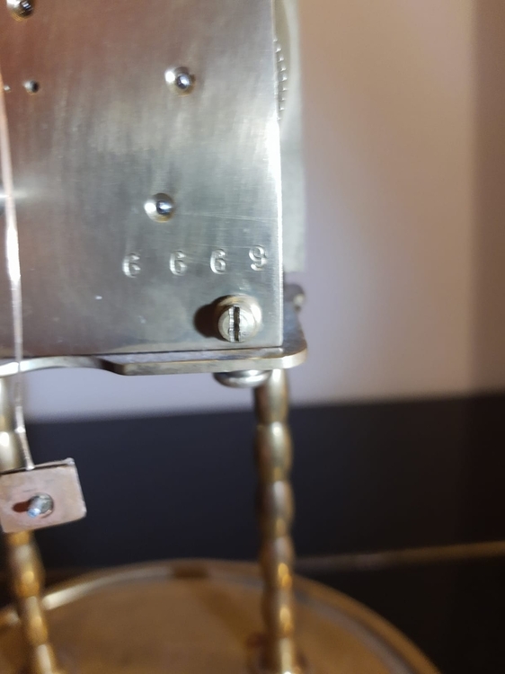

Najpewniej ocenić na podstawie zdjęcia całej tylnej płyty. I lepiej oświetlić, bo słabo widać.

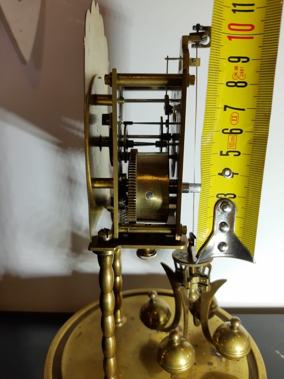

Już piszę do znajomego,wykona zdjęcia i pomiary.
Mechanizm wygląda jak Kienzle albo jego następca Kern, zapadka bębna jest chyba wewnątrz. Z kolei podobne wahadło Trewilliger przypisuje Kieninger & Obergfell. Słabo widać. Potrzebne wyraźne zdjęcie tylnej płyty , wahadła ale bez klosza.
Dziękuję za informacje.

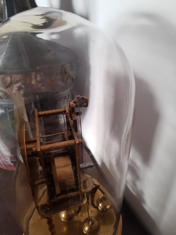

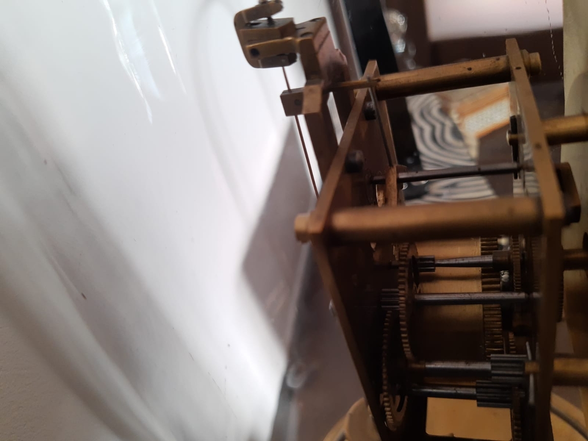

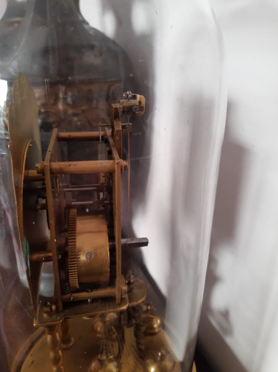

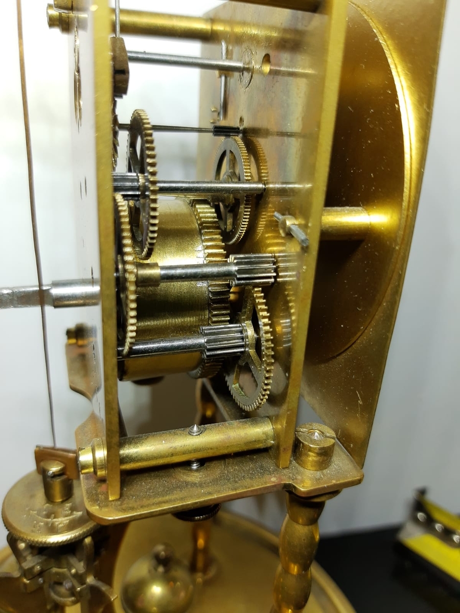

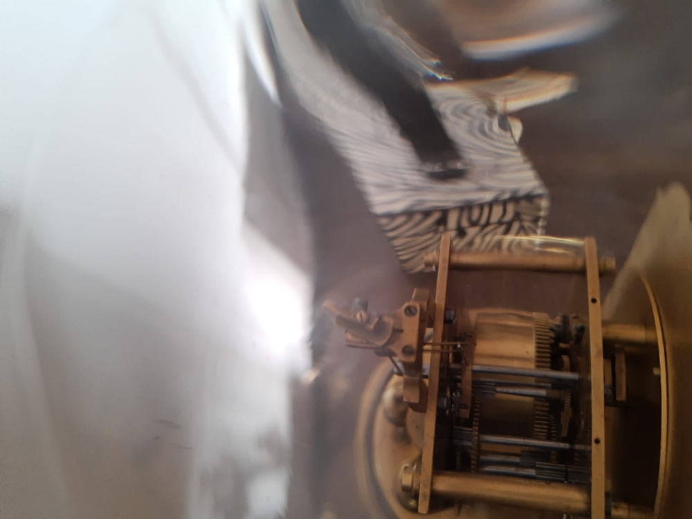

Dodam kilka innych zdjęć.Może bardziej  pomogą w ident,

Ze średnicą tych otworów inspekcyjnych ktoś przegiął. Jak nie łożysko nastawne, to inne może polecieć :(
Piotr
Zegar zniszczony przez te otwory.
Ja ten model nazywam "brzydal" i myslalem ze  bardziej dzwacznego roczniaka juz nie zobacze a tu na allealle pojawil sie jeszcze brzydszy - taki z zoltymi dodatkami.
Przepraszam z gory ale nie moglem sie powstrzymac  😄
Przepraszam, ale spytam, czy zegar chodzi?
Bo ja, co prawda, widzę zdjęcia w telefonie i może źle to widzę, ale myślę, że nie jest na chodzie.
Sądzę, że palety są odwrotnie założone i po to ktoś wykonał, tak wielkie otwory rewizyjne, bo nie mógł dojść z kotwicą do ładu.
Edytowane przez PM1122
Szubienica jest źle przykręcona. Łby wkrętów powinny być na zewnątrz a są od środka.
