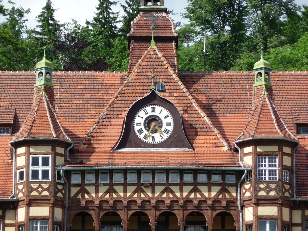

Niezbyt stary zegar
A gdzie to jest?
Piotr

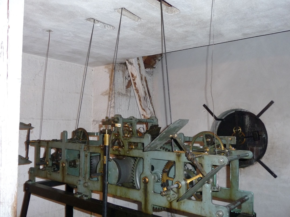

No fajny, a co z nim?
Tyka od 118 lat z okładem. Zmiany granic, zmiany właścicielskie i pokoleniowe a on trwa,  tyka i daje głos. Gongiem co kwadrans i godzinę. Gongi są w obciętej na fotografii  wieżyczce.
Edytowane przez cronos33
Super! To zegar Georga Richtera z Berlina
Nie mam pojęcia. Głęboko ryte w odlewie, chyba powstało na etapie formowania płyt...
Innych napisów czy tabliczek nie zauważyłem, byłem tam kwadrans, ustrzeliłem kilkanaście zdjęć, lecz te wydają mi się najciekawsze.

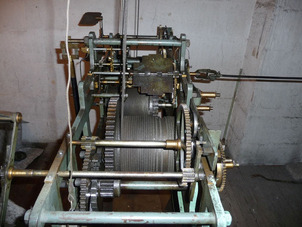

Sygnatura wykonawcy może znajdować się na wieńcu zębatym koła minutowego...
Proszę o strzałeczkę  na fotce.  Teraz trzeba wystąpić oficjalnie, kiedyś było łatwiej...
To jest to koło, z którego przekazywany jest napęd na tarczę...
Dziękuję, ciekawa lektura.  Dorzucam jeszcze jedno ujęcie, do wnętrza koła minutowego nie da się zajrzeć, lecz skoro obiekt zidentyfikowany to już jest dobrze.

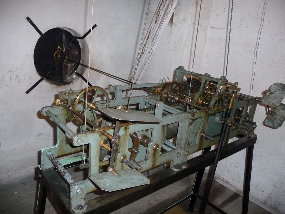

No, temu egzemplarzowi należy się już serwis...
Jak to ładnie ubrać w słowa?  Jakie najbliższe zagrożenia widzisz?   Delikatnie przy okazji spróbuję się podpytać , lecz temat może być trudny.  Resort służby zdrowia jest biedny jak nigdy, zegar chodzi i bije, więc w czym problem...   Jak się zatrzyma to będzie zmartwienie.
Zdjęcia wag napędowych bym poprosił...  Skrzydła regulatorów bicia ustawione całkowicie "z wiatrem", więc opory ruchu ma już duże...

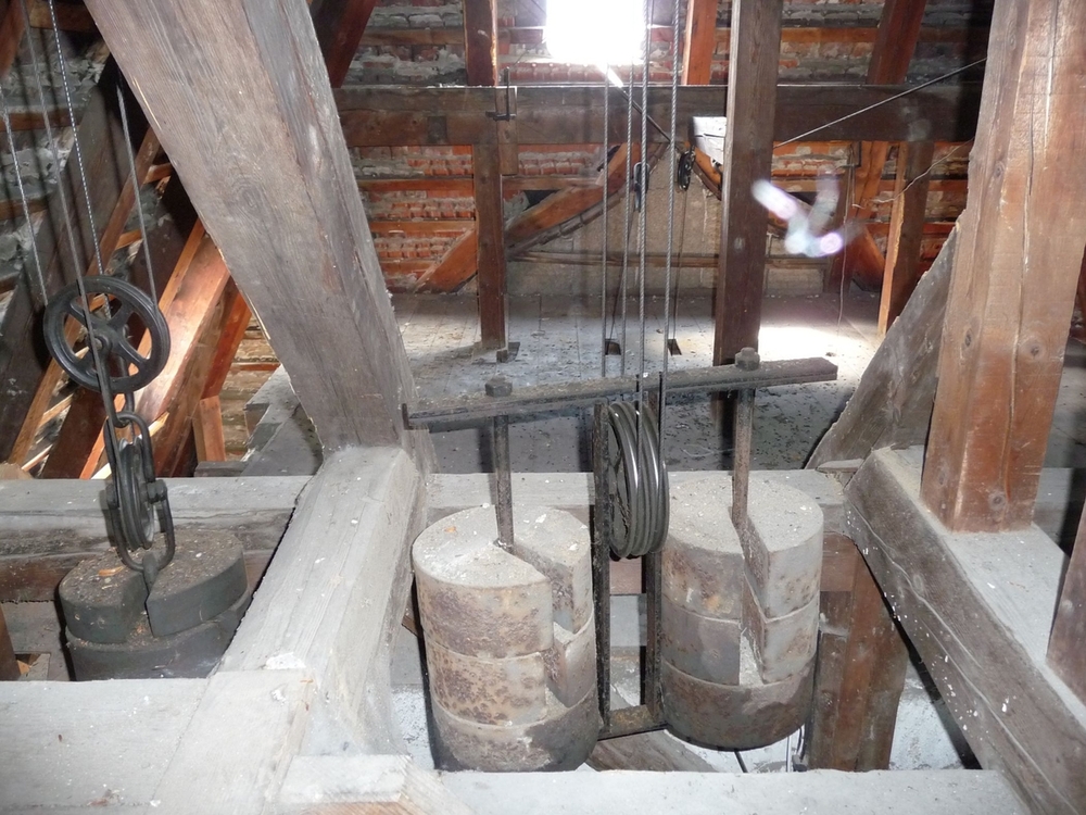

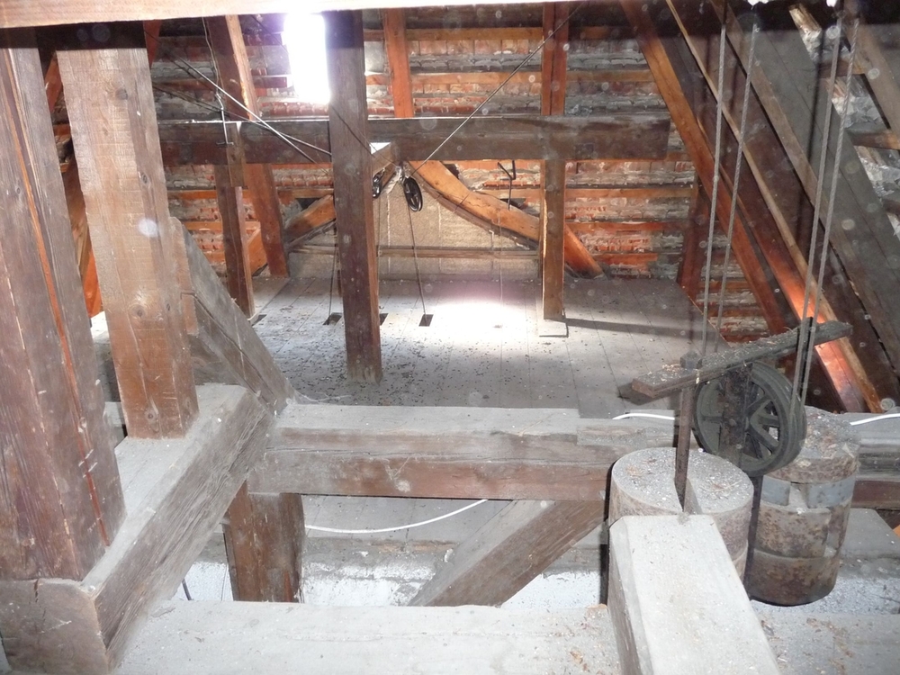

Wagi wiszą wyżej zegara, na trzeciej fotce widać przejście lin przez strop.

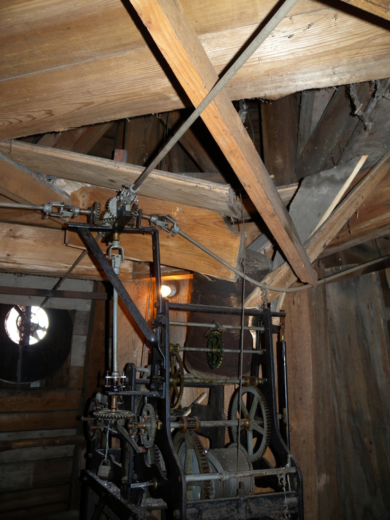

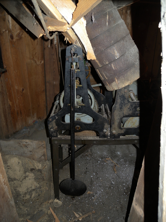

Tam jest konieczna kontrola zawiesi oraz olinowania. Kontrola mocowań rolek oraz haków i zaczepów. To są bardzo duże masy rzędu 150 kg na wagę... Brak kontroli i serwisu kończy się tak:
DSCN4618.thumb.JPG.6ec343a0674c7ab5d93d700a3fd2c36f.JPGDSCN4627.thumb.JPG.d0c987f1169078f8e8bf184fe10fa29e.JPGDSCN4629.thumb.JPG.1b4d9472eb5cb138c4bfafcb1a3c2e7c.JPG
Cud, że nikt nie zginął...

Odważny jesteś, rozważ jednak, czy jesteś dość uważny, żeby poważyć się na towarzystwo spadających odważników.
