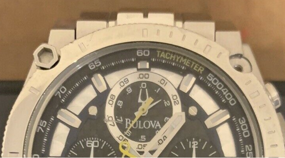

Witam kolegów.
Czy ktoś jest w posiadaniu, ewentualnie ma na zbyciu tę śróbkę nieszczęszną
do Bulovy precisionist 96B175?
Będę wdzięczny za info gdzie szukać, może dorobić wszystkie 4?
Zdrówka.....

Można z mosiężnego sześciokąta zrobić. Pozostałe będą wyglądały na takie jakby z nich coś wypadło, ale gniazdo na imbus też można zrobić.
Wbijająć przygotowany pręt sześciokątny  ?
Trochę trudno będzie... bo się reszta lekko zniekształci..
 może lepiej pierw surówkę  przygotować z gniadem i oszlifować na sześcikąt?
 Ale jestem  laikiem...
Edytowane przez mkl1
Pozdrawiam Mirek
wymieniłbym wszystkie cztery na jakieś identyczne.
po zrobieniu jednej zawsze będzie widać(chyba,że bardzo dobrze dorobione będzie).
Plastycznie najlepiej przed obróbką, a elektroerozyjnie można w wykonać kanałek imbusowy na koniec.

Zrobić.. wytoczyć, wybić gniazdo, zaszlifować :)
Pozdrawiam Mirek
wkręcić i...
zalać cementem 👌
Na serio:
 trzeba najpierw wytoczyć z=grubnie wałek i wywiercić otwór o średnicy okręgu wpisanego w sześciokąt.
 potem  "oróbka plastyczna, czyli rozgrzewamy pręt i do otworu wbijamy sześciokąt( np kawałek klucza imbusowego.
 potem na tokarkę, by obrobić główkę śruby na wymiar.
wytoczyć resztę pod gwint i nagwintować..
 Tyle..
