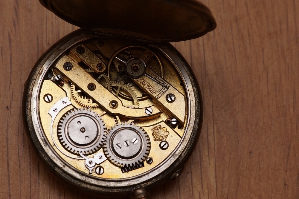

Witam.Nabyłem taki zegarek kieszonkowy.Co to jest.Ma pękniętą ośkę od balansu.Czy to coś fajnego i opłaca się naprawiać?

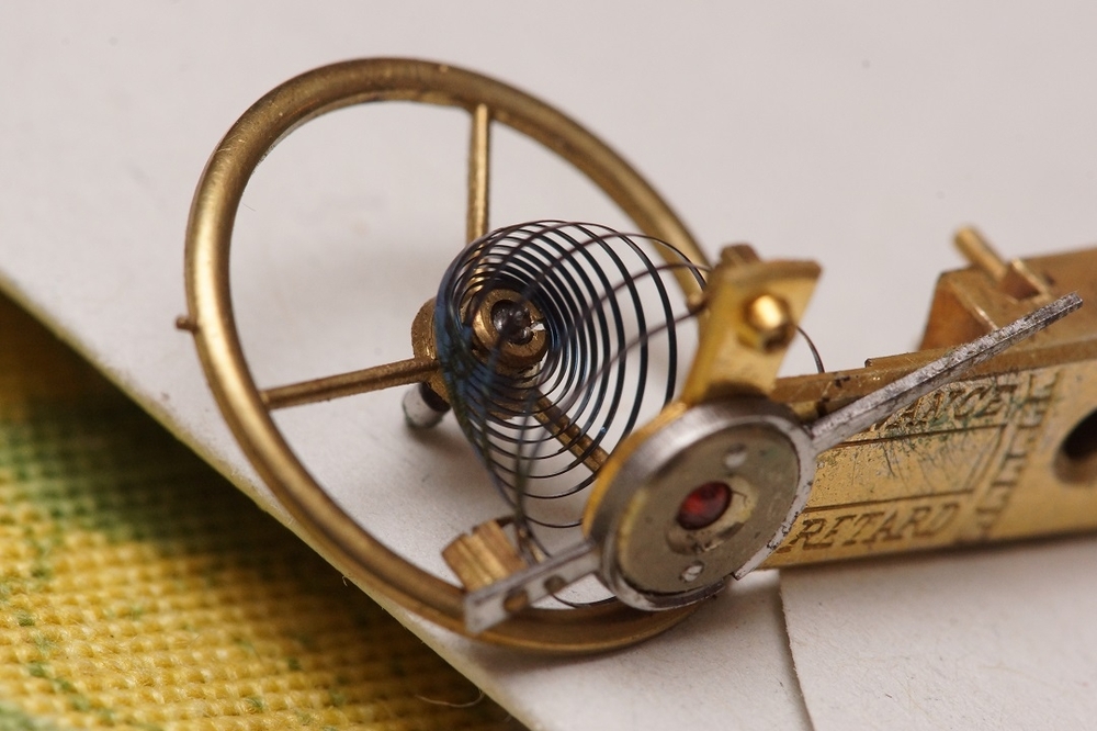

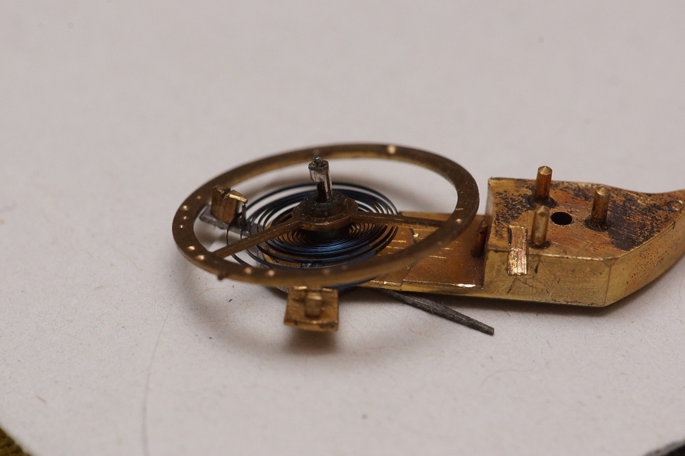

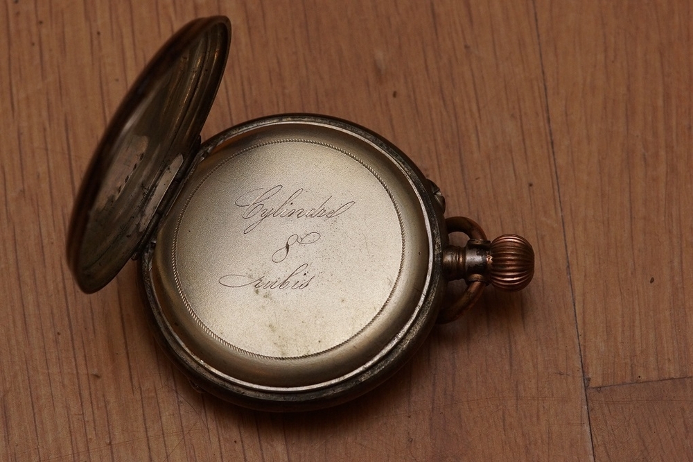

Cylinder.. o la - la trudna sprawa, jak złamany czop, to można wstawiać, ale jak przełamany cylinder, to.. kosztowne..
Pozdrawiam Mirek

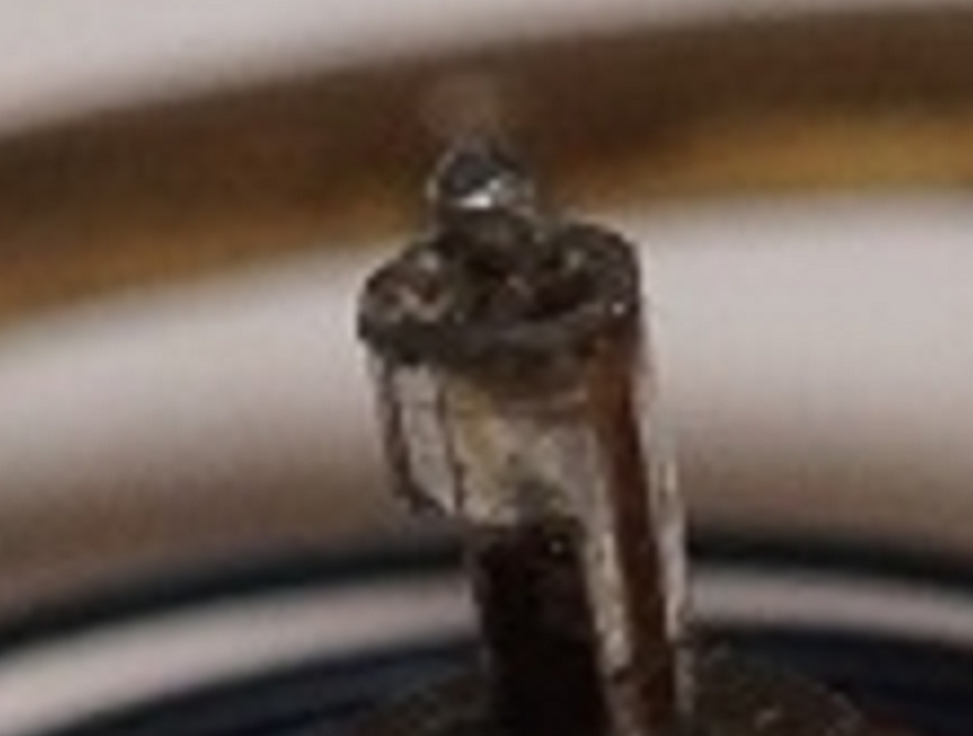

chyba uwalony czop... Słabo widać..
 no chyba, że tampon "wjechał" do cylindra...
Pozdrawiam Mirek

Jest taki specjalny wybijak do tamponów.
Pozdrawiam Mirek

Niestety nie mam go w rękach,bo poszedł do zegarmistrza.Dzwoniłem do zegarmistrza Mokotów i wycenił mi robotę tak na około 900 zł.Oczywiście zrezygnowałem.Trafiłem na innego zegarmistrza,który podjął się roboty.Zapytany ile to będzie kosztować powiedział że bliżej 100 zł.Niezła rozbieżność cen.

Jakoś mnie ne dziwi...
Jeden policzył wymianę całego cylindra, drugi np. nowy czop.
 i tyle..
Pytanie czy w tych 100 złotych będziesz miał czyszczeniei nowe czopy, czy tylko otwarcie  + takie tam...
