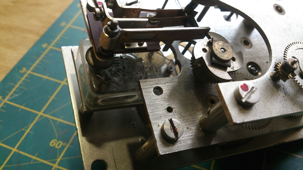

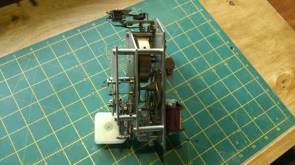

Dzień dobry! Musiałem go kupić, bo wylądował by na złomie. Sęk w tym że nie mam pojęcia co to za mechanizm, dzieli go setki lat, od mojego kręgu zainteresowań.
Czy ktoś z kolegów potrafi rozpoznać, co to za mechanizm?
DSC_1514.thumb.jpg.34ed98aedabb69843bc96c67a33cc767.jpgDSC_1515.thumb.jpg.b7eded3456876ee7acddc3ff0d2c2e11.jpgDSC_1516.thumb.jpg.02ac739238254ecf6e8c07f5ff3cf4ce.jpgDSC_1517.thumb.jpg.17e61b42a2c30a86207a32c811c7ebce.jpg
POZDRAWIAM!
Naprawdę nikomu nic do głowy nie przychodzi?
Witam, przyglądam się temu i sądzę, że jest, to jakiś rodzaj elektrycznego mechanizmu zegarowego. Świadczy o tym koło wychwytowe, balans. Więc służyło to urządzenie do jakiegoś odmierzania czasu. Sądząc po ilości kół musiało służyć do włączania i wyłączania czegoś w określonym czasie. Mogło np. uruchamiać jakieś inne rzeczy typu silnik, żarówki itp.  Przemyśl sprawę podłączenia mechanizmu do napięcia i zobacz co się będzie dziać (uwaga na bezpieczeństwo bo zasilanie jest na duże napięcia).  Trzecie zdjęcie, dolna cewka, to prawdopodobnie silnik uruchamiający całość. Silnik po przyłączeniu napięcia cały czas się obraca wprawiając w ruch cały mechanizm. Z tego co widzę , to zasilanie 100 volt.  Górna cewka, to elektromagnes zasilany 220 volt - tak przy najmniej można wywnioskować z napisu na cewce.  Inną wersję mam taką, że mechanizm jest napędzany sprężyną nakręcaną automatycznie przez silnik. Moment początku nakręcania i jego zakończenia jest sterowany samoczynnie przez część mechanizmu. Stąd ten elektromagnes. Reszta osprzętu służy najwyraźniej do włączania i wyłączania - czegoś. Tyle, co mogę powiedzieć. Trudno powiedzieć do czego można by to użyć. Trzeci wariant, to taki że mechanizm ma zarówno zasilanie sprężynowe i elektryczne. Elektryka działa jak jest napięcie , jak go braknie, to zaczyna działać sprężyna. Całość jest bardzo przemyślana. Pozdrawiam.
IMO  jest to  mechanizm zegarowany do sterowania  ,uruchamiania  jakiegos urzadzenia  np  pomiarowego  w  pewnych odstepach  czasowych,jeden silniczek  na 220 V sluzy  do  nakrecanmia  bebna sprezyny,na  wyjsciu  drugiego  silniczka   z  przekldania  katowa to jest do podlaczenia  np  rejestratora ,maszyny  lub czegos  pobnego.Moze  byc odmiana  Siemensa  do  do  napedu  tasmy papierowej rejestratora energii
