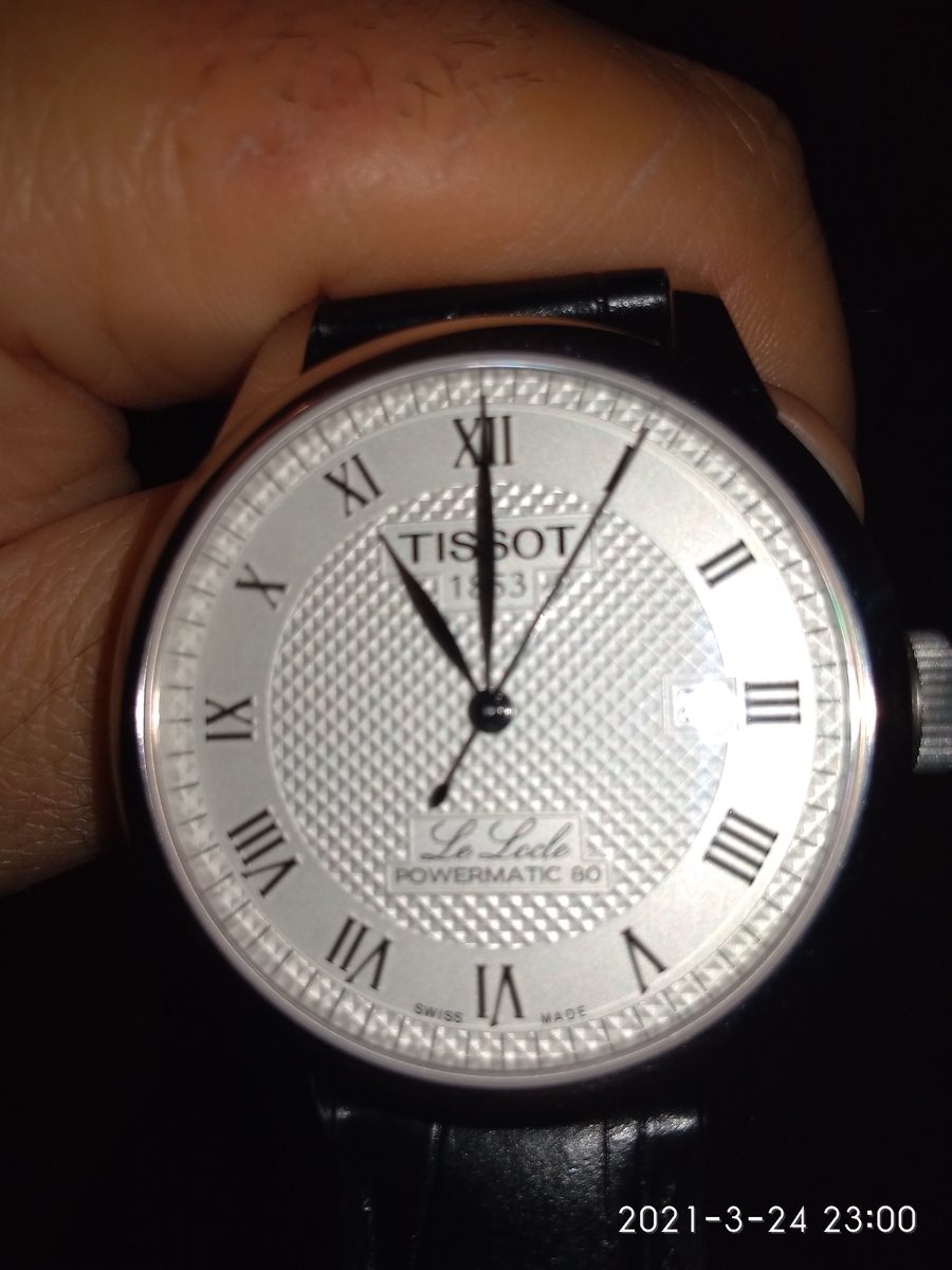

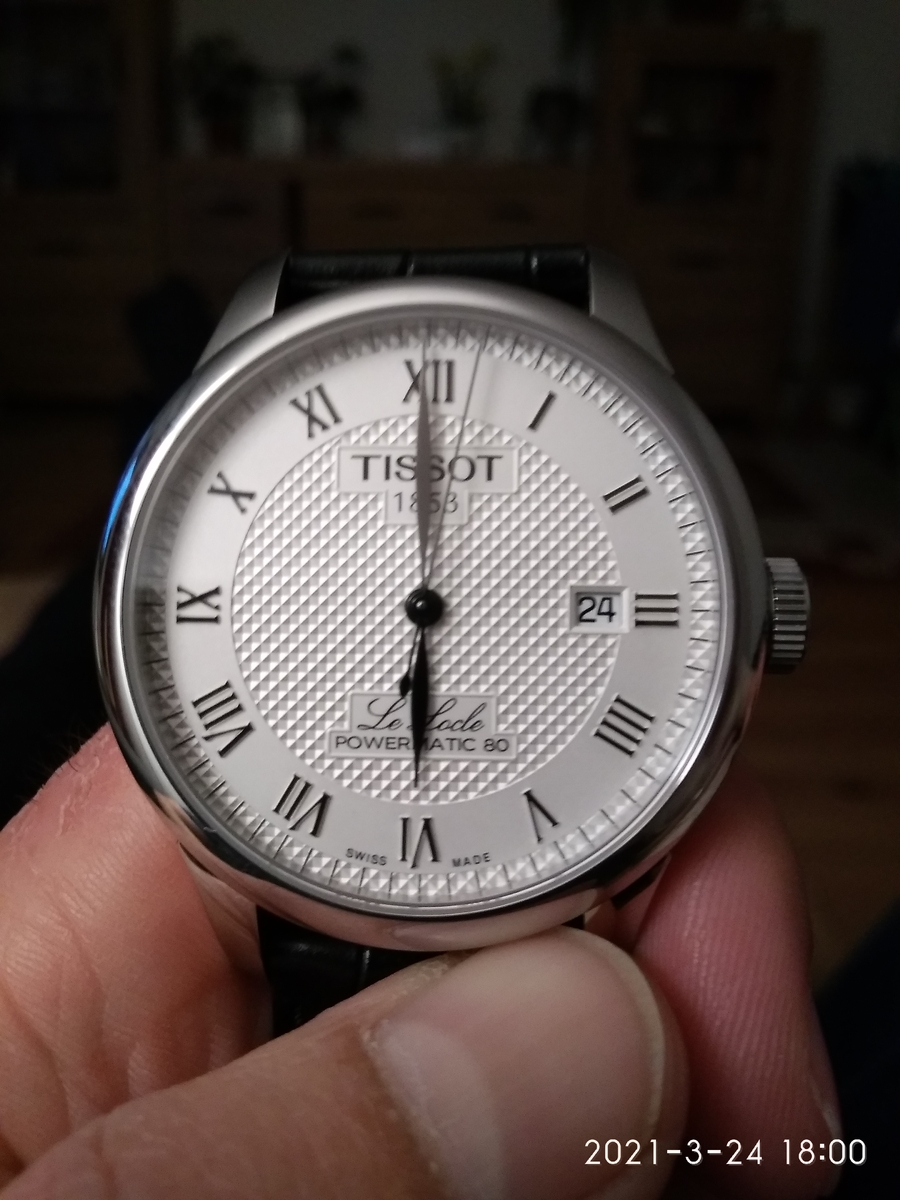

Dzień dobry wszystkim,
jestem Kamil i prosiłbym uprzejmie o poradę, gdyż nigdzie niemogę znaleźć odpowiedni zarówno tutaj jak i forach anglo i niemieckojęzycznych. Z góry przepraszam jeśli umieściłem post w złym dziale.
Otóż od kilku miesięy jestem posiadaczem Tissota le locla Powermatic 80. Ogólnie jestemz adowolony ale jedna rzecz nie daje mi spokoju. Gdy wskazówka minutowa znajduje się równo na 12 to godzinowa nie trafia idealnie w indeks, lecz jest lekko przesunięta do przodu. Z początku myślałem, że to krzywo założone wskazóeki lecz nie.
Problem występuje tylko w indeksach pokazujących zakres czasu od godziny  1 do 3. Czasami godzina 6 nie pokrywa się idealnie. Natomiast nie raz sorawdzam na "wyrywki" i okazuje się, że wskazówka godzinowa trafia odealnie w indeks zarówno godzinowy jak i minutowy podczas gdy wskazówka minutowa znajduję się na godzine 12.    Czyżby w mechanizmie znajdowały się jakieś luzy na zębatkach  ?Pragnę zaznaczyć, ze nie tego oczekiwałem w zegarku za 2 tyś złotych. Mam jeszcze kilka bambino i Junkersów na Miyocie i te chodzą idealnie.
Pozdrawiam serdecznie prosząc o pomoc.

O godzinie 12 jest różnie, czsami jest idealnie, czasami wskazówka godzinowa jest odrobinę przechylona w prawo ale nie wystaje poza wskazówkę minutową. Odnośnie przekręcenia tarczy to indeks godziny 3, środkowa kreseczka cyfry III idealnie pokrywa sie z osią koronki, więc to chyba nie to.  Jest jeszcze jedna rzecz, udało mi sie częściowo zlikwidować problem podczas ustawiania godziny. Gdy wciskałem koronkę przeskakiwała wskazówka minutowa odrobinę do tyłu tak , że pełna minuta była gdy sekundnik znajdował się na minucie 6 a nie 60 (godzinie 12), więc podczas ustawiania godziny ustawiłem minutnik troszeczkę do przodu, wcisnąłem koronkę tak, że odskoczył leciutko do tyłu, trafiając idealnie w indeks. Teraz pełną minutę pokazuje mi, gdy sekundnik jest na 12, czyli jak być powinno. Jakieś luzy są chyba na którymś z trybów. Co do nierówno nałożonych indeksów, szczerze wątpię, oglądałem zegarek ze sto razy i odległości wydają się równe.  Zauważyłem też, podczas ustawiania godziny, że w miarę kręcenia koronką wskazówka przesuwa się rownomiernie po tarczy, natomiast w pełnym momencie jakby "wyrywa się " do przodu, tzn jeśli 1/12 obrotu koronką to 1/12 ruchu wskazówki na tarczy, to takjakbym obrócił koronkę o 1/12  a wskazówka poruszyła się o 2/12. To oczywiście w duzym uproszczeniu, chciałem tylko jakoś to zobrazować. Na poniższym zdjęciu wskazanie jest idealne, więc raczejtarcza nie jest przesunięta, bo inaczej wskazówka godzinowa nie trafiałaby w żaden indeks.
