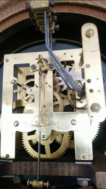

Dzień dobry. Zakupiłem zegar przez internet ale szukając informacji w internecie dochodzę do wniosku, że zakupiłem składaka i mam pytanie czy takie wahadło było montowane z takim mechanizmem i w takiej skrzyni? Wydaje mi się że wahadło powinno być czyste bez graweru.
Share this post
Link to post
Share on other sites
Skrzynia nie wygląda na fabryczną (zawiasy na zewnątrz, zamykanie na gałeczkę, ażurowa korona), niemniej może być stara, np zrobiona pod komplet mebli. Złocista i nieskalana tarcza wygląda wysoce mało prawdopodobnie na oryginał z roku 1924. Soczewka wahadła - trudno rzec - vide wątpliwości z pierwszego zdania.
Dla porównania dwie "baby" z roku 1927.
Reasumując: IMHO poza tarczą nie można na 100% stwierdzić, że nie jest to oryginał (komplet z epoki).

Tarcza jest raczej dorabiana zreszta sprzedający mówi o tym że jest nowa, ale sądząc po sposobie mocowania na małe kątowniki widoczne na zdjęciu obok tarczy, poza tym w tarczy jest kilka niepotrzebnych dziur. Ale to już wiem jeszcze tylko potrzebuje potwierdzenia co do wahadła. Może skrzynia jest trochę inna bo na mechanizmie jest 42 rok produkcji? Dziękuję za zainteresowanie tematem, nigdzie nie mogę znaleźć takiego samego zegara w takiej skrzyni.

To nie jest 1942, tylko 1924 rok produkcji :). Junghans od czasu do czasu miał "odpały" w systemie datowania.

21 minut temu, Piotrek Orynczak napisał(-a):
A to po czym poznajesz?
No... poznaję po kodzie daty produkcji i rodzaju oraz szczegółach wykonania mechanizmu.

Widziałem gdzieś w internecie zdjęcia takiego samego mechanizmu z data właśnie na chyba 1924 ale nie mogę go teraz znaleść. Miał właśnie taki dziwny tryb z głębokimi wcięciami pomiędzy zębami, a później to 4 młotki do wybijania gongów oraz gołe sprężyny. Chyba już wiem to co chciałem wiedzieć, dziękuję za pomoc.

Dobry wieczór wszystkim. Pociągnę dalej swój temat...może ktoś z forumowiczów napisać jaki mam mechanizm bicia dzwonu w tym zegarze? Chciałbym go wyregulować bo gong się spóźnia tak gdzieś o pół minuty zarówno na 12 jak i na 6. Postaram się to zrobić samemu ale nie wiem jaki mam w nim mechanizm i na jaki rodzaj mechanizmu szukać informacji w sieci.
Share this post
Link to post
Konkretny typ nie ma znaczenia. Najprościej wyregulować taką drobną różnicę na tulei wskazówki minutowej, odrobinkę ją przekręcając. Inne rozwiązania wiążą się z ingerencją w położenie kołeczków na ćwiertniku wyzwalających bicie, lub dźwigni na którą działają.

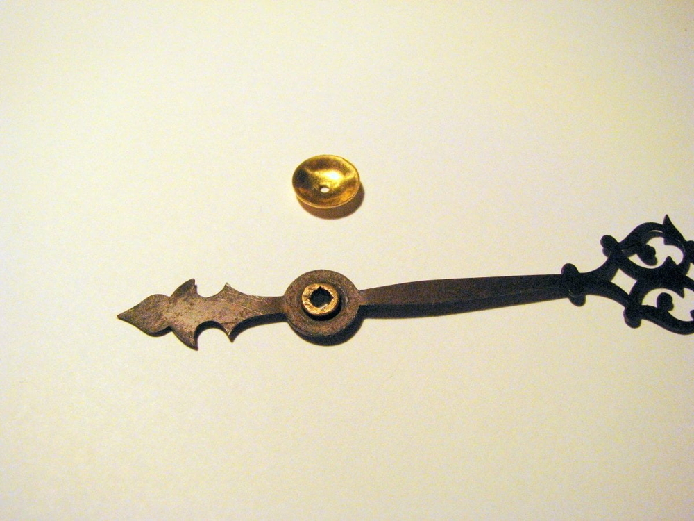

Tak jak kolega wyżej napisał.
Zdejmij wskazówkę minutową i jeśli ma tulejkę, ( bo czasem nie ma ) , to minimalne jej przekręcenie załatwi sprawę. Oczywiście, trzeba to zrobić fachowo, a nie byle czym ( nie jakieś tam kombinerki, obcęgi, czy młotek ).

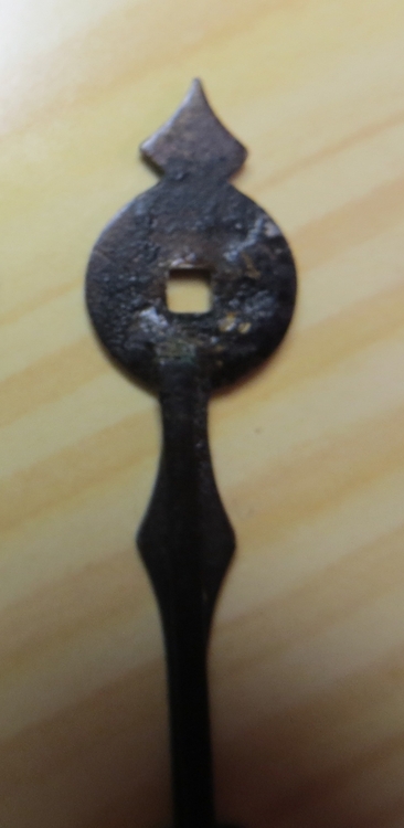

A możecie mi podpowiedzieć jak to zrobić? Wskazówka minutowa nie ma tulei, minutowa jest osadzona na czpieniu, który wychodzi z tulei na której jest osadzona wskazówka godzinowa. Całość wychodzi z tarczy i zakończone jest podkładka pod którą podłożyłem  dzisiaj podkładkę wykonana własnoręcznie z foli aluminiowej celem zniwelowania luzu wskazówki minutowej a całość zabezpieczone jest malutkim bolczykiem który dzisiaj wypadł z powodu właśnie tego luzu.

Tulejka jest elementem wskazówki, mosiężna, ciasno osadzona z kwadratem na oś. Przed wskazówką powinna być dopasowana podkładka, inaczej kołeczek będzie wypadał z osi minutowej.

Jeśli ma taki mosiężny środek , to go przesuwasz , ale czasem nie ma ....... no ro inna regulacja , ale opisać to ... to masakra :wacko:

2 minuty temu, PM1122 napisał(-a):
Dokładnie taki ma. Ale próbowałem cofnąć wskazówkę minutowa o pół minuty ale to nic nie daje...
24 minuty temu, tarant napisał(-a):
Dokładnie tak było kołeczek wypadł ale udało się go znaleść.

Tulejkę we wskazówce masz odrobinę przekręcić a nie całą wskazówkę.

13 minut temu, tarant napisał(-a):
Myślę, że lepiej będzie, jak udasz się z tym zegarem do zegarmistrza.
P.S. Gdyby to był mój zegar, darowałbym sobie te pół minuty.
Już znalazłem gdzieś na forum jak pisałeś dla kogoś że chodzi właśnie o tulejkę w skazowce a nie cała wskazówkę:) jednak u mnie chyba nie ma tej tulei tylko jest zwykle kwadratowe wycięcie.

No , jeśli tylko wycięcie w wskazówce ......
Z moich paru zegarów , to też niektóre , nie biją punktualnie . Te pół minuty później , to nie jest aż tak strasznie . Ale jeśli zależy Ci na dokładniejszym biciu , to w tym przypadku , lepiej do zegarmistrza , bo on wie o co chodzi .
  Jeśli nie rozbierałeś i nie składałeś mechanizmu , to uważam , iż zamiast poprawić , to możesz poważnie uszkodzić mechanizm.  No , trzeba wiedzieć , co z czym i dlaczego . Takie niby proste poprawki , jeśli ktoś się nie orientuje , mogą się źle skończyć .
