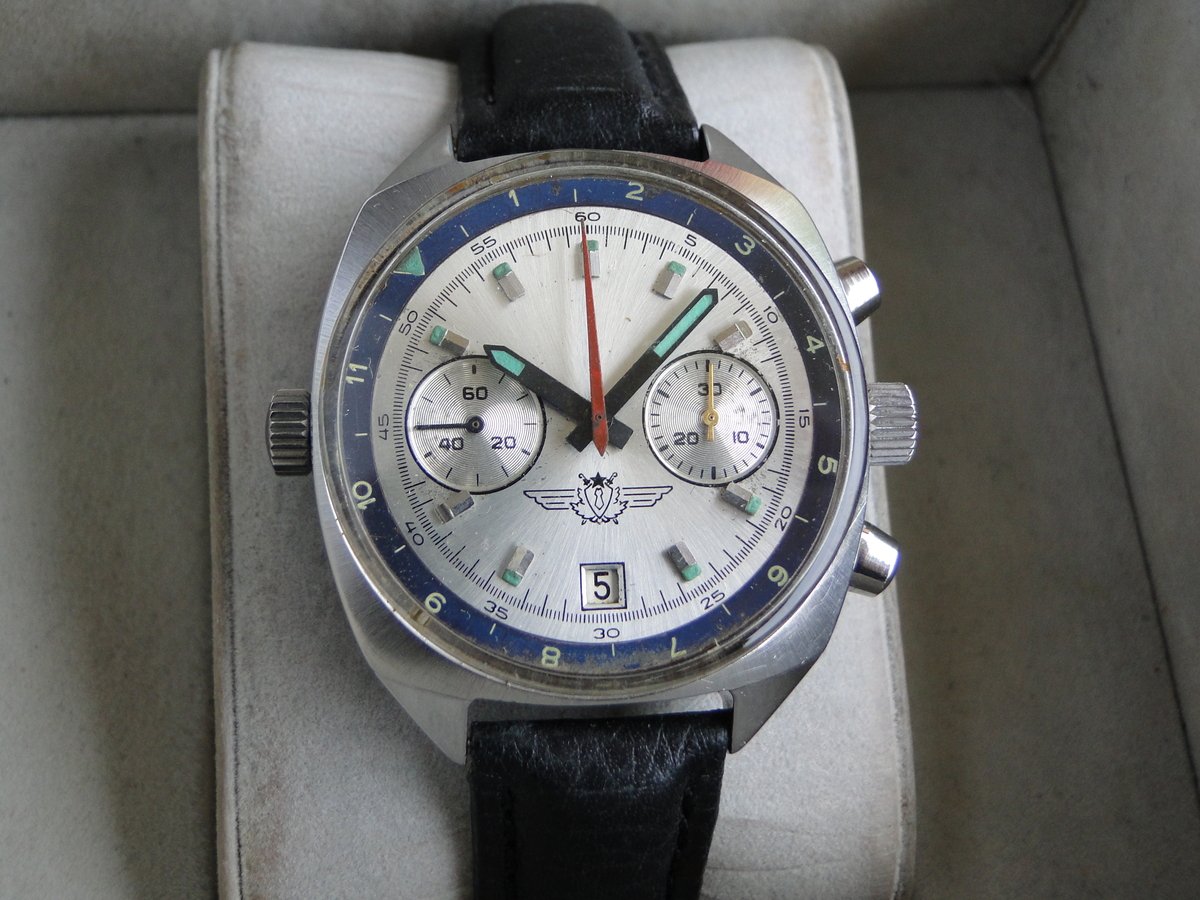

2 godziny temu, Elob500 napisał(-a):
Składak, raczej.
Most ma niski numer raczej nie powinna tak być, raczej... tym bardziej że kalendarze jest stary a werk nowszy.
Wskazówka minutowa chrona zmieniona.
Te cienie na sub tarczach, błysk światła?
Koła raczej zgodone z werkiem.
Nie ma okazji. Jak jest jego cena?
Chyba 950

Składak.
To co wyżej.
- centralna sekunda z modeli 1987 - 1992
- jeden z przycisków chromowany (odezwij się mam kilka)
ode mnie:
- kalendarz z modeli 1987+,
- sekudnik za krótki,
- godzinowa i minutowa z innego modelu
- bezel inny model, nic nie pasuje do tarczy.
- brak śruby mocującej werk oraz blaszki, gdzieś mam.
- numer na moście ma 5 cyfr? czy mi się zdaje?
Słowem okazji nie ma.
Pozytywy:
tarcza w dobrym stanie i raczej oryginalna, werk z około 1980 (ale kalendarz już nie), kopert stalowa, tak widać na zdjęciach, dekiel też jest.
Trochę pracy i można się cieszyć.
Share this post
Link to post
Share on other sites
4 godziny temu, Elob500 napisał(-a):
Do dostania odpowiednie?
Chodzi o krój czy kolor lumy?
Cztery cyfry.

Tak.
kolor jest zły i juz się nie przyglądałem... przyjrzałem się kształty są OK.
cztery cyfry dobrze.
