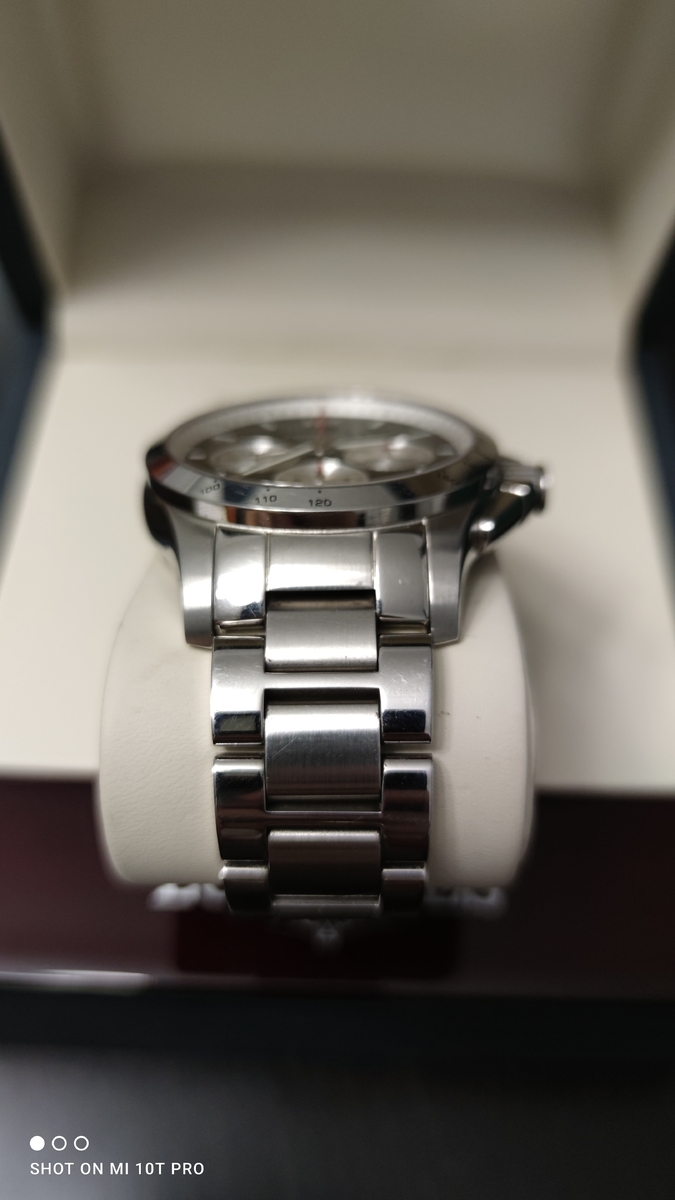

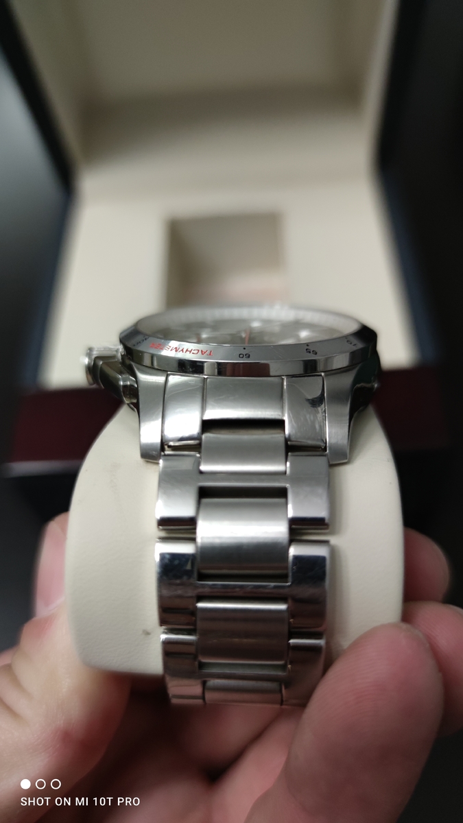

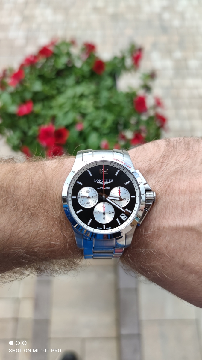

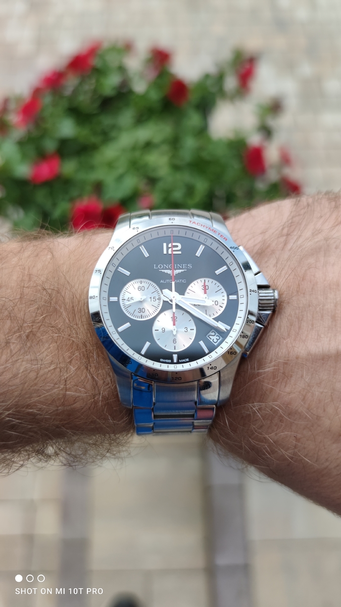

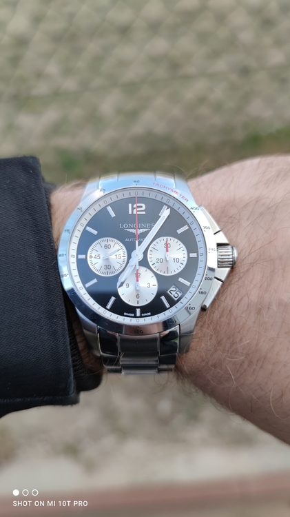

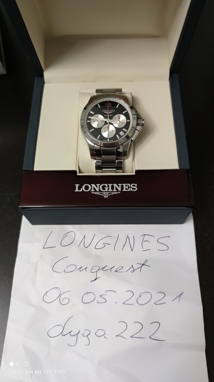

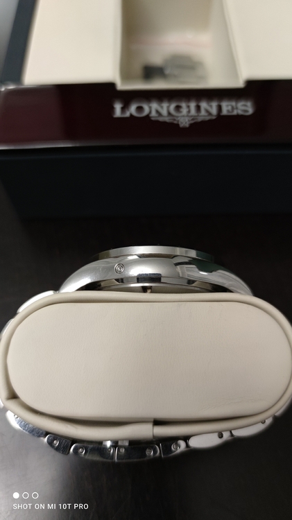

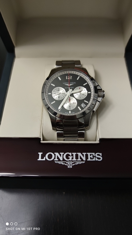

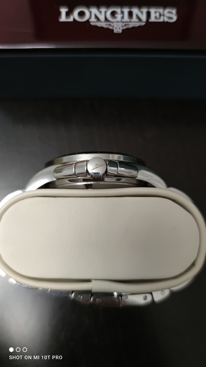

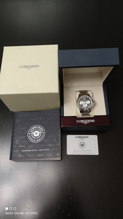

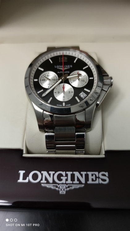

LONGINES Conquest Valgranges L3.697.4
Cena 6000 5250 PLN
- Mechanizm automatyczny Valgranges L696.2
- Chronograf
- 44,5mm b/k
- Kompletna bransoleta z pełnych ogniw na ok 20cm
- Stan spokojnie 8,5/10 małe ślady użytkowania
- Szkło szafirowe
W zestawie:
- Zegarek
- Oryginalne pudełko
- Dodatkowe ogniwa
- Karta Longines
Chętnie odpowiem na wszystkie pytania
Wysyłka po wpłacie 20 PLN kurier lub Paczkomat
