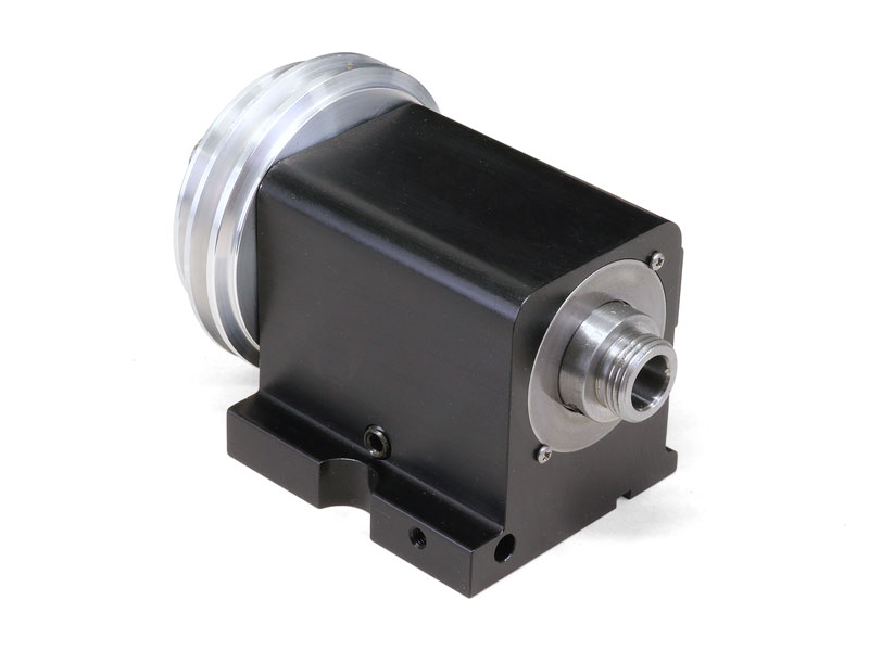

Wrzeciennik wygląda tak:
Ma możliwość mocowania uchwytu na gwincie 3/4-16 lub w stożku Morsa 1
Który sposób mocowania jest lepszy / dokładniejszy?
Dodam że oryginalne uchwyty są mocowane na gwint , ale jeden z tokarzy powiedział mi że lepsze jest mocowanie w stożku.

A jak jest mocowany we wrzecionie uchwyt ze stożkiem Morsa?
Share this post
Link to post
Share on other sites
Nie do końca rozumie Twoje pytanie.
Chodzi ci jak stożek Morsa jest mocowany do uchwytu tokarskiego?
Na gwint, np. mam taki z gwintem 14x1 wewnętrznym plus do tego stożek zakonczony zewnętrznym.
Skrecasz i wkładasz do wrzeciennika.
Od drugiej strony wrzeciennika wkrecasz śrubę która wciąga stożek Morsa by go unieruchomic

Chodzi mi oto w jaki sposób zabezpieczony jest uchwyt ze stożkiem Morsa we wrzecionie.
Edit. Widzę że nie możemy się zrozumieć.
Uchwyt szczękowy mocowany do wrzeciona na stożek Morsa powinien być z drugiej strony wrzeciona zabezpieczony np. śrubą dociskającą stożek do gniazda wrzeciona. Jeżeli stożek Morsa w uchwycie szczękowym nie ma możliwości jego dociśnięcia i jednocześnie jego zabezpieczenia przed wypadnięciem w czasie pracy, to takiego uchwytu absolutnie nie można stosować do  toczenia na jakichkolwiek obrotach. Taki uchwyt nadaje się tylko do konika, oczywiście jeżeli konik ma gniazdo stożkowe Morsa.
Wyobraż sobie coś takiego, wkładasz tylko na docisk uchwyt szczękowy ze stożkiem Morsa do wrzeciona i włączasz tokarkę np. na obroty 6000 /min i tocząc bez wsparcia konika i nagle Ci taki uchwyt się poluzuje i wypadnie a Ty trzymasz głowę z lupką na oku kilkanaście centymetrów od tego uchwytu.

No przecież napisałem że od drugiej strony wrzeciennika wkrecasz śrubę w stożek Morsa,która to go dociaga i blokuje.
Przeczytaj jeszcze raz mój poprzedni post

Dopisałeś po edycji której pisząc nie widziałem. :)
Wracając do tematu to moim zdaniem uchwyt z trzema szczękami jest lepszy  bo istnieje większa możliwość ustawienia w "osiowości" materiału obrabianego.
Dopiszę tylko, że ja nie jestem zawodowym tokarzem a tylko skromnym amatorem.  Więc jeżeli się odezwie jakiś zawodowiec z odmienną opinią i argumentacją to i ja chętnie jej wysłucham.:)
Edit. Uchwyt szczękowy mocowany do wrzeciona na gwint ma bardzo ważną zaletę, a mianowicie, ma wolny przelot, co przy obróbce skrawaniem różnych elementów jest bardzo ważne, istotne i wygodne.
Edited by dziadek
