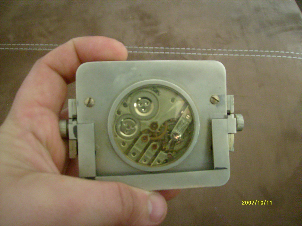

Koledzy
Znajomy poprosił mnie o jakieś informacje na temat zegara, który posiada od jakiegoś czasu. Niewiele udało mi się na ten temat znaleźć, stąd prośba o sugestie, gdzie szukać czegoś na ten temat. Poniżej zdjęcia:
Z góry dziękuję za odpowiedzi.
Janek

 wygląda jak mechanizm z kieszonki wstawiony w obudowę ...
Pozdrawiam Mirek

Witaj,
Zegarek jak sama nazwa na tarczy wskazuje został wyprodukowany firmie londyńskiej rodziny zegarmistrzów Dent. Jest to rodzinna firma z tradycjami. Twórcy m.in. Londyńskiego Big Bena. Zegar zaprojektował Edmund Beckett Denison (z wykształcenia prawnik, prywatnie zegarmistrz-amator) i George Airy (matematyk). Niestety nie czuli się na siłach go wykonać i ogłoszono konkurs na wykonawcę.
1852 w konkursie zwyciężył Edward Dent, któremu powierzono budowę zegara. Dent  zostaje wyznaczony do zbudowania zegara według ich projektów. Niestety jego śmierć w 1853 roku spowodowała, że nie ukończył on zegara. Prace do końca doprowadził jego pasierb Frederick. Budowa zegara ukończona została w 1854 roku i kosztowała £2500. W kwietniu 1859 roku zegar został umieszczony na wieży.
Natomiast kto z potomków Denta wykonał Twój zegarek tego już nie wiem.
Miłego tygodnia
Roman

Taaak, szacowna firma Dent.
Niewątpliwie. I ta tarcza Dent London.
Ale. To jest mechanizm wykonany w Szwajcarii. Ciekawy mechanizm z wychwytem chronometrowym tzw. pivoted detent.
Ciekawa obudowa.

To jest tzw. pasówka... Werk szwajcarski prawdopodobnie Schwob Freres, oryginalnie znajdował się w złotej, kieszonkowej kopercie typu full hunter, tj. krytej...

I tutaj się znowu wtrącę.
 Zakładam, że obydwa zdjecia przedstawiają ten sam zegar z tym samym mechanizmem.
Tarcza jest piekna i jest angielska. Wskazówki tak samo, angielska klasyka.
Dent i większość zacnych angielskich firm zegarmistrzowskich korzystały szeroko ze szwajcarskich mechanizmów.  Jest absolutnie możliwe, że ten mechanizm z tą tarczą i wskazówkami zostal sprzedany przez firmę Dent i to raczej w ich kopercie.
Czy złotej to nie wiem. Jak na chronometr pivoted detent to on najwyższej klasy nie jest.
Ale mogę się mylić bo zdjecie słabe, pamieć zawodna.
Co do obecnej obudowy trudno się wypowiadać.

Dlaczego uważasz, że najwyższej klasy nie jest? Powiem Ci w wielkiej tajemnicy i zaufaniu, ma się rozumieć, że mam taki werk i jest on prima sort...

1.  a nuż ten jest na sprzedaż, wiec na wszelki wypadek zbijam cenę.
Lub
2.  podejrzewam brak kamieni osiowych (nakrywkowych) na osi koła wychwytu/impulsowego i na osi dźwigni.
Ale nie będę się spierał bo jak mówisz że  jest prima sort, to się zgadzam.

Witam.
Skoro Krzysztof mówi że jest to "Prima sort" a Janusz że  "nic nie warty" to należy im wierzyć :D .
A tak na poważnie to firma Dent tak jak wspomniał Janusz brała mechanizmy od wielu firm szwajcarskich
m.in.od Billodes-a czy Zenitha i sprzedawała pod własną marką. Wiele firm z kontynentu musiało się na
to godzić chcąc wejść na hermetyczny rynek królestwa. Podobnie było z marką IWC która na wyspach
była sprzedawana pod firmą 3S.
Natomiast czy jest to werk ze złotej koperty (czy tylko taka kalka językowa) nie wiem nie każdy mechanizm
nakręcany na 3 był w złotej kopercie ;) . Fakt że koperta wygląda trochę podejrzanie/współcześniej.
Ale tu mogę tylko stwierdzić że mi się tak wydaje.
Miłego poranka
Roman

Rozumiem. Czy jest się w takim razie w jakikolwiek sposób dojść do tego czy tak ten zegar wyglądał od nowości? Czy nie jest to produkcja późniejszych lat, wykorzystująca mechanizm i tarczę? Mogę zawsze tego znajomego poprosić o więcej zdjęć, gdyby mogło to pomóc.
Z góry dziękuję za informację.

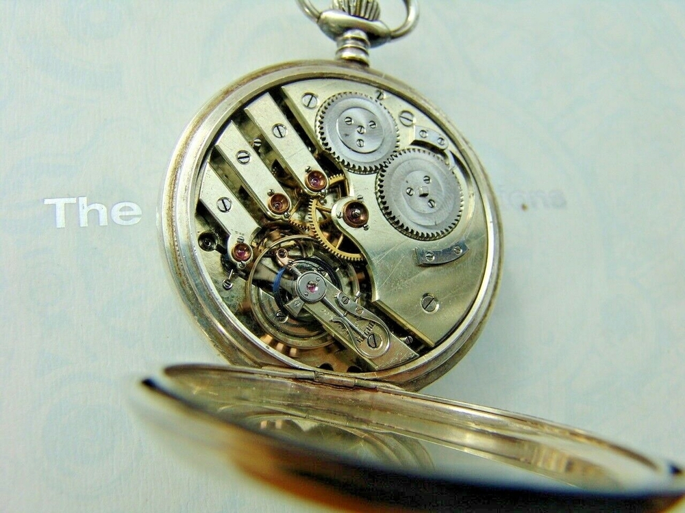

Witaj,
jeśli racje ma Krzysztof że werk pochodzi za złotej koperty (te częściej szły na przetop niż srebrne) a w swoim wnętrzu miały dość dobre mechanizmy.
To pierwotnie zegarek mógł wyglądać tak (to zdjęci zapożyczone z netu) lub skoro Krzysztof posiada ten zegarek w swoich zbiorach to może nam go pokaże.
dent1.thumb.jpg.2ccc044243329eb32dc985e69c41b9c5.jpg  dent2.thumb.jpg.ff35a162649da19cecd4826f53593c39.jpg
Roman

Koledzy. Według informacji, do której dotarł znajomy, mechanizm od początku był w tej obudowie, a sam zegar był (nie wiem czy ten konkretnie czy ten model), montowany na statkach wycieczkowych. Czy wiecie gdzie coś takiego można zweryfikować?
