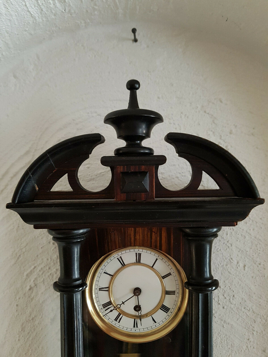

jest jedna miniatura:
11.thumb.jpg.2236722447520ad97e32ec8e0a908523.jpg12.thumb.jpg.c7ae15d1cc5dbaed2a929137e3f295a8.jpg15.thumb.jpg.50e5810f85f19acb301bd6877da6ac28.jpg13.thumb.jpg.82db96409e8301961d18c6b919d7472d.jpg14.thumb.jpg.5adf135fd16faec28795639b34995b2d.jpg17.thumb.jpg.eabb6dd4f469bfede4cddd1f2e400819.jpg
Na tarczy znajdują się kropki.
Spotkałem takie na austriackich mechanizmach.

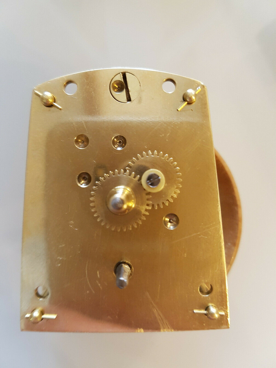

Czyli mój to Lanz ?, rozebrałem go - na płycie jest nr.44- świadczy to o czymś ?

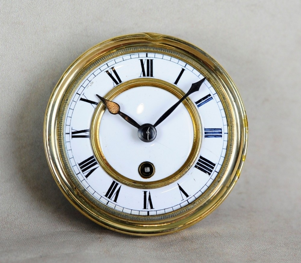

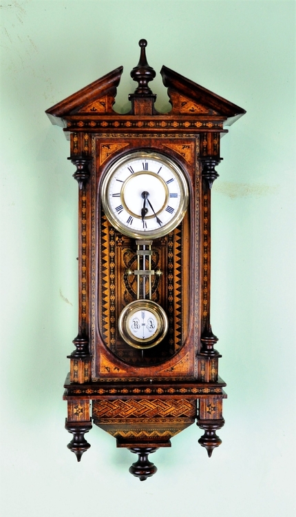

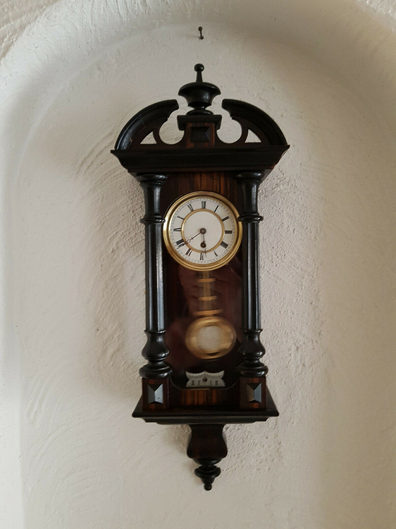

2864-miniature-vienna-timepiece_full.thumb.jpg.d6ed82d38b40c892638b0aa9a1fd8411.jpg19th-century-miniature-vienna-style-wall-clock-_10116_pic3_size4.thumb.jpg.85ad679d8d28d8e862ce86dda2127139.jpg
Wiele lat temu miałem taką miniaturkę w obudowie typu lira, ze strasznie pokancerowanym werkiem. Utknęła u zegarmistrza, który ją w końcu odsprzedał komuś, kto chciał ją mieć niezależnie od stanu mechanizmu. Nie wiem czy z zyskiem, ja wziąłem tyle, ile za nią dałem. Zdjęcia mi przepadły.
Piotr
Share this post
Link to post
Share on other sites
