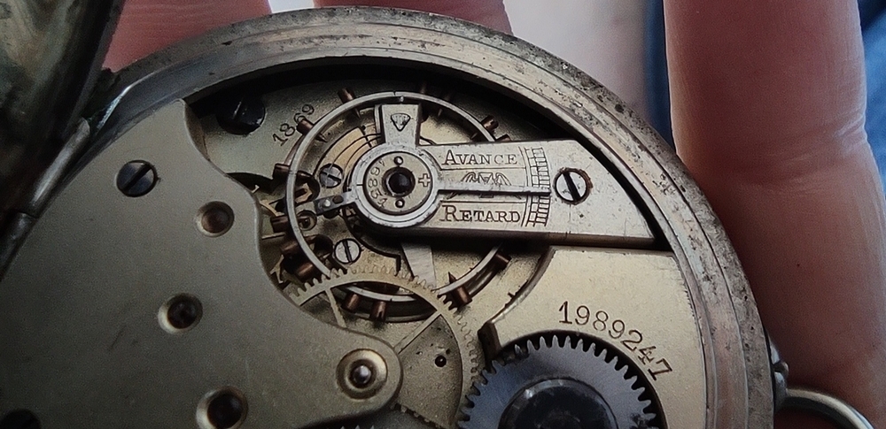

Dzień Dobry
Jestem w posiadaniu zegarka Longines kieszonkowy, podwójna koperta, być może srebrny (nie przyciąga magnesu, tyle umiem sprawdzić i tylko dwa kółka zębate w środku, te ciemne i pokrętełko przyciągają magnes).
Podobno widnieje na portrecie ślubnym pradziadków, który odbył w 1908 roku. Niestety widać na portrecie tylko łańcuszek od być może niego..
Brakuje wskazówki sekundnika, nie chodzi, plastikowa szybka jest żółta i porysowana. Zastanawiam się czy po jego numerze seryjnym można powiedzieć o nim coś więcej? Załączam zdjęcie środka chyba z numerem seryjnym oraz zdjęcie z przodu.
Z jakich lat może być? Czy faktycznie jest srebrny? Czy można oddać go do dowolnego zegarmistrza, żeby go naprawił? Czy lepiej szukać specjalistycznego zakładu? Zegarek jest pamiątką rodzinną, chciała bym go "ożywić" dla taty. Bawił się nim mój dziadek, później tata a później ja..
Ślicznie dzięki za każde info i pomoc :) pozdrawiam Iza

Na stronie longinesa są wskazówki i po numerach i opisie dostaniesz informacje z jakich jest lat i do jakiego kraju został wysłany.

Longines kaliber 18.69, fajny... pewnie srebrny... Wskazówkę mam...

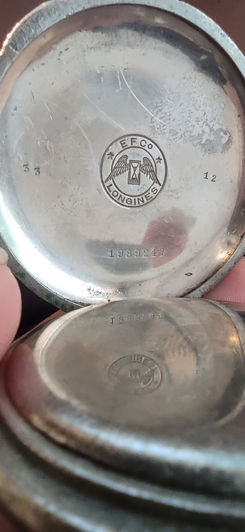

Nie wiem czemu ale moja odpowiedź sie nadal nie pojawia (ma byc zatwierdzona przez moderatora), więc piszę drugą. Próbę nie wiem gdzie mogę znaleźć ale wg mnie takowej nie ma, nie widać. Jest tylko liczba 33 po wewnętrznej stronie zamknięcia, więcej nic nie widzę. Napisałam do Longinesa z prośbą o historię zegarka, zobaczymy co odpiszą. Wg postu dotyczącego datowania, jego nr seryjny był produkowany między 1906 a 1909 co nawet by się zgadzało z rodzinną opowieścią, że był kupiony, dostał go z okazji ślubu (1908).

Jeżeli nie ma żadnych oznaczeń "jubilerskich", to koperta nie jest wykonana ze srebra, ani innego metalu szlachetnego.

Zwykle na zewnętrznym dekielku, od środka. Próby srebra (?) powinny być takie, jak na innych wyrobach szwajcarskich lub niemieckich. Praktycznie nie jest możliwe, by wyprodukowano srebrną kopertę w roku +/- 1908 bez cech probierczych.

Ok to zapewne nie jest srebrny i już. Tam ma tylko coś takiego jak w załączniku. 33 po lewej i 12 po prawej. Ciekawe z czego w takim razie może być

Żadna strata. Wartość srebra znikoma, a koperta byłaby już (od dawna albo co chwila) czarna jak diabli. Srebrne koperty to wątpliwa zaleta...

Wystarczy podejść do jubilera i zrobić próbę.
Lub kupić ciecz chromową do badania srebra i od wewnątrz na boku zrobić mikroskopijne nacięcie i dać kroplę cieczy.
Jeśli zabarwi się na czerwono to srebro.

Jeśli nie ma próby, nie jest srebrny... Trochę mnie martwi opowieść o latających kółkach... W tym czasie jedynym oficjalnym przedstawicielem Longinesa na Polskę był Zipper we Lwowie... Longines poinformuje gdzie zegarek był kupiony...

W dniu 19.06.2021 o 20:32, kiniol napisał(-a):
Dobra przyszło info z Longinesa
The original serial number 1'989'247 identifies an open face pocket watch in metal. It is fitted with a Longines manually wound mechanical movement, caliber 18.69 and was invoiced on 12 September 1908 to our subisdiary in Berlin.
Teraz chociaż jedną sprawa się wyjaśniła. Ślub był w maju 1908, zegarek sprzedany we wrześniu 1908. Nie mógł być na zdjęciu ślubnym, chyba, że było zrobione jakiś czas po ślubie..  sprzedany przez filię w Berlinie po wrześniu 1908. Albo go tam kupił w co bardzo wątpię, najpewniej odkupił go od kogoś, kto go zakupił w Berlinie. Ciekawe info, dam znać jak będę chciała go naprawić.
