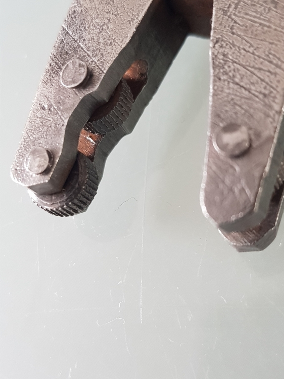

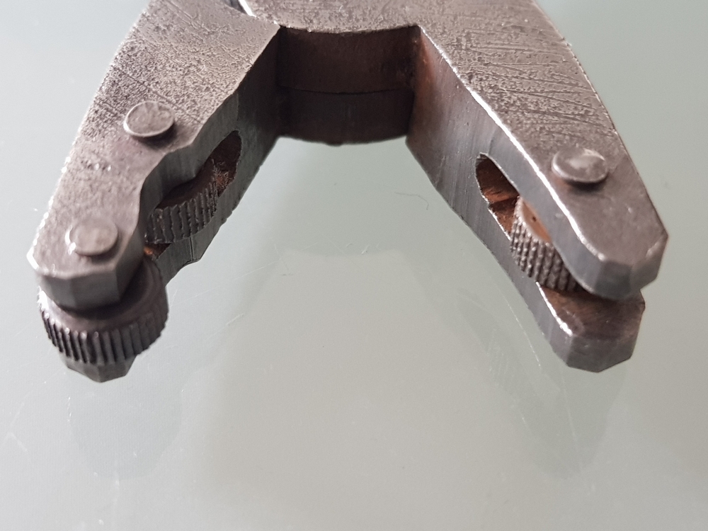

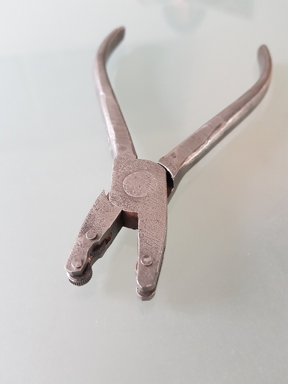

do moletkowania w zegarmistrzostwie najlepiej użyć takich kleszczy.
20210703_084349.thumb.jpg.6512a68892bbd24a3ceaff3c436d3565.jpg   20210703_084415.thumb.jpg.f136e4f3b3ed396623d72adcf9b4772a.jpg
a dlaczego kleszczy a nie moletki kupionej za kilka złotych na znanym portalu aukcyjnym. Po prostu dlatego że te moletki są
przeznaczone do większych tokarek i używając ich możemy nie tylko nie uzyskać dobrego efektu ale i zniszczyć delikatne
łożyska/panewki tokarki zegarmistrzowskiej. Kleszcze łapią moletoawny wałek osiowo  i nie jest nic dociskane z boku.
Problem jedyny jest taki że są one trudno dostępne (praktycznie tylko ze starych zapasów) ostatnio były do kupienia trzy sztuki

Te kleszcze są genialne! Szkoda, że takich nie miałem jak mordowałem się z tymi miedzianymi prętami :)

5 minut temu, mkl1 napisał(-a):
Mam coś takiego
Pewnie "przestrzeliłem... Rolki z podziałką 1, 0,8, 07, 05
a i tak D@pa
Coś takiego wymaga tokarki chociaż stołowej i odpowiedniego docisku. Takie kleszcze możemy sobie darować. Potrzebne są dwie rolki, które można zrobić lub kupić.
molet00004.tif
Jeśli średnica wałka nie będzie pasować do wielkości ząbków to będzie produko9wane więcej proszku metalowego. Pozdrawqiam
Share this post
Link to post
Share on other sites
8 godzin temu, Safinowski napisał(-a):
Coś takiego wymaga tokarki chociaż stołowej i odpowiedniego docisku. Takie kleszcze możemy sobie darować. Potrzebne są dwie rolki, które można zrobić lub kupić.......
To jak to Kol. Safinowski jest najpierw pisze Kolega. że przyrządami nabytymi w sklepie lub u chińczyka można moletować na tokarce zegarmistrzowskiej (i pewnie nic się nie stanie ;) )
pewnie Kolega ma rację. A teraz pisze że podwójna moletka wymaga "chociażby tokarki stołowej".
Tak samo nie zgodzę się z twierdzeniem że "kleszcze możemy sobie darować" bo kleszcze w przeciwieństwie do moletki pojedynczej czy podwójnej nie dociskamy do moletowanego wałka
tylko obejmujemy go z trzech stron dzięki czemu wrzeciennik tokarki ma do pokonania tylko siłę nacisku moletek a nie dodatkowo nacisk "ścinający". Oczywiście jak się nie ma co się lubi
to się lubi co się ma. A tak jak napisałem te kleszcze są dość rzadko spotykane a przez to też trochę kosztują :) . Podobnie jest z częściej spotykanym supportem krzyżowym który jest bardzo
przydatnym przy moletowaniu pojedynczą lub podwójną moletką  - też trzeba trochę wydać ;) .
Ale przede wszystkim zasada 2 złote i 98 złotych :D .
Miłego dnia
Roman
