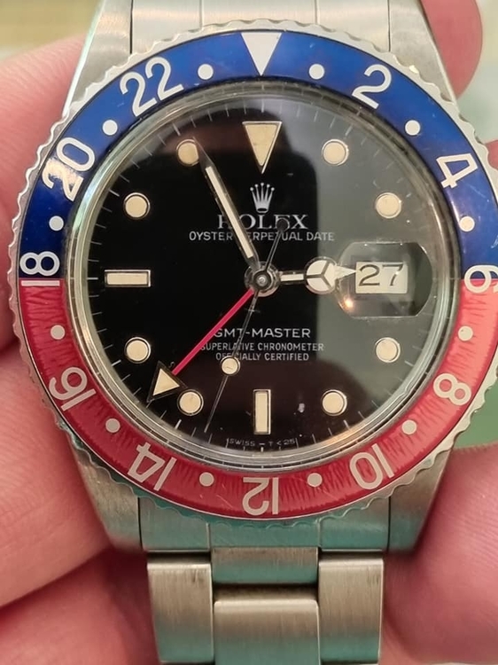

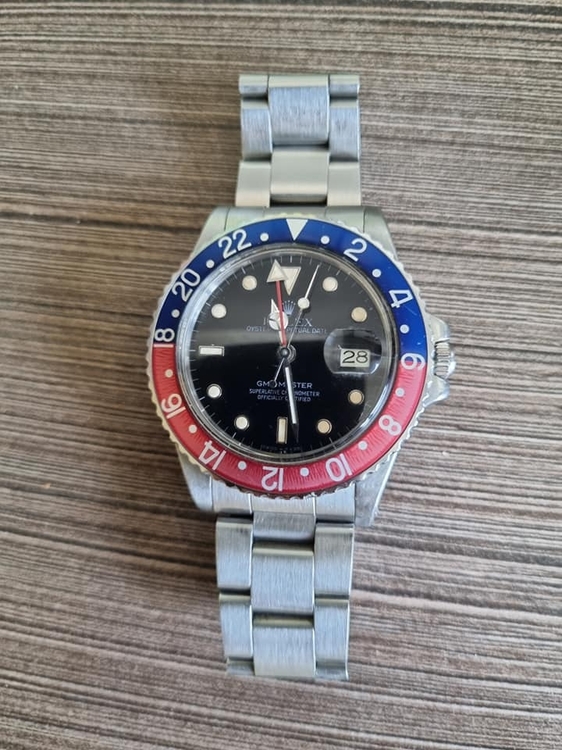

Co sądzicie na podstawie zdjęć?
Warto się zainteresować?
Jest w moim mieście, jeśli cena by była interesująca to bym moze dokupił do kompletu?

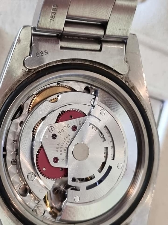

Z tego co patrzę w sieci to caliber 3075 miał złocone napisy choć zdarzają się zdjęcia takie jak mechanizm tego zegarka.

Dla mnie sa 2 rzeczy:
1. tam gdzie byl tryt (bo chyba to wersja z trytem), to indeksy nie mialy "obwodek" - choc tutaj musieliby sie wypowiedziec bardziej doswiadczeni
2. jakos mi nie lezy data i powiekszenie cyklopa - wyglada jakby w ogole nie powiekszal daty 🤨

A mnie się nie podoba wygląd cyfr w datowniku, choć zaznaczam, że nie jestem w tej materii specjalistą.

Takie pytanie od rolexowego laika. Co się dzieje z bezelem po stronie czerwonej.
Czy on się jakoś powoli rozwarstwia? Czy to normalny objaw starzenia się?

Posted (edited)
2 godziny temu, artme napisał(-a):
Odnośnie 1. to z tego co czytałem to w 16700 były obwódki a w 16750 nie było obwódek.
Odnośnie 2. to coś powiększa bo widać po wskazówce godzinowej, patrzę na swojego ExII i tez powiększenie jest różne w zależności od kąta
1 godzinę temu, mylof napisał(-a):
Rzeczywiście po powiększeniu zdjęcia 2 i 8 są jakby różniej wielkości w ogóle. Trzeba by to było na żywo zobaczyć.

5 minut temu, foti napisał(-a):
No dla mnie data wyglada slabo - font tez jakis taki "cieniutki"... 🤔
Powiem tak - w takich zegarkach mozna niezle "utopic". Albo faktycznie trzeba byc mocnym i miec duuuuza wiedze, albo przynajmniej dazyc do fullsetu z dokumentami, ale to juz wtedy robi sie cena zaporowa... 😬

Z tego co czytam to w 16700 mechanizm 3075 został zastąpiony kalibrem 3175. Pytanie czy wszystkie (te pierwsze też) miały od razu 3175 to by od razu wyjaśniło sprawę tego zegarka ze to co najwyżej składak.

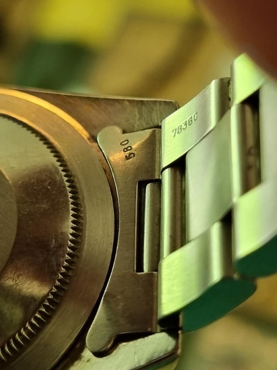

Składak? Niekoniecznie.
Założyłeś, że to 16700 z niepasującym do tej referencji kalibrem 3075. Tymczasem to może być 16750 z późniejszego okresu produkcji, z lat 1984-1986, nr seryjne od 8,5 mil. do 9 mil. Wskazuje na to nie tylko kaliber 3075 właściwy referencji 16750 (nr ref. 16700 został wprowadzony w 1988 r. i od samego początku posiadał mechanizm cal. 3175), ale też charakterystyczna tarcza - tarcza czwartej generacji (MK.4  GLOSS) dla referencji 16750. Po „OYSTER PERPETUAL” pojawił się wtedy znacznik „DATE”, logo – korona była nieco wyższa z szerszymi i dłuższymi łukami, a czcionka w oznaczeniu „GMT – MASTER S…C…O…C…” posiadała charakterystyczną zależność: litery „G” z „GMT”, „E” z „SUPERLATIVE” i „O” z „OFFICIALY” były wyrównane w pionie; podobnie „R” z „MASTER” i „D” z „CERTIFIED” czy „N” z „CHRONOMETER” i „T” z „CERTIFIED”. Jeśli chodzi o „obwódki” indeksów to występowały one w referencji 16750 w tarczach trzeciej, czwartej i piątej generacji. Innymi słowy połyskowe obwódki indeksów są jak najbardziej właściwe referencji 16750 ze środkowego i końcowego okresu produkcji.
Reasumując, ustal nr referencji zegarka między końcówkami na godzinie 12 i na wewnętrznej stronie dekla. Jeśli jest tam 16750 to nie jest to żaden składak.
Na marginesie: wszystkie oryginalne 16750 miały dekiel sygnowany 16750. 2160 to dekiel zastępczy. Wszystkie oryginalne tarcze 16750 miały znacznik „SWISS T < 25”.  „SWISS” i „SWISS MADE” są tarczami serwisowymi.

A sam kaliber 3075. W sieci znalazłem zdjęcia ze złoconymi literami w większości i 1 może bez. Pytanie jak było w rzeczywistości z tym kalibrem. Byłą i taka i taka wersja? Doczytałem że jeśli ma świecącą tarczę ze złotymi obwódkami wokół indeksów to ta zmiana nastąpiła w 1986 roku. Czy była też jakaś zmiana że kaliber do któregoś roku nie miał złoconych liter a od któregoś to się zmieniło?

Nigdy nie spotkałem się z czymś takim. W każdym mechanizmie Rolex’a, bez względu na kaliber i okres produkcji, grawer na mostku był fabrycznie złocony. Nawet rotor (wahnik) w pierwszych GMT-Master z lat 1954-1959 (ref. 6542, cal. 1036) zdobiony był złoconym grawerem. Zdobienie rotoru miało miejsce także przy pojawieniu się pierwszej generacji modelu 1675 na kalibrze 1565. Po wprowadzeniu kalibru 1570 dla wielu modeli (w tym również GMT-Master 1675) rotor przestał być już dekorowany; pozostawiono jedynie dekorowany mostek.
Brak złocenia w grawerze mostku tego konkretnego egzemplarza trudno jednoznacznie wytłumaczyć. Według mnie złocenie było. Powstaje tylko pytanie jak to się stało, że obecnie go nie ma. Nie sposób to usprawiedliwić upływem czasu. Osobiście uważam, że jest to efekt prac serwisowych, jednej lub kliku, podczas czyszczenia elementów mechanizmu. Rozebrany mechanizm trafia wtedy do kąpieli czyszczącej, a ta odbywa się w specjalnych płynach czyszczących. Być może mostek posiadał nalot czy przebarwienie i użyto mocnego środka czyszczącego, usuwając w ten sposób także złocenia.
Przed ewentualnym zakupem warto abyś sprawdził, poza samą referencją zegarka, także stan mechanizmu: czy nie miał kontaktu z wodą, czy nie ma śladów korozji. Jeśli nie, to nie przejmowałbym się specjalnie brakiem złoceń w grawerze mostku. W razie gdybyś chciał wymienić mostek to bez problemu dokupisz oryginalny do kalibru 3075 na znanym międzynarodowym serwisie aukcyjnym, wpisując w jego wyszukiwarce: Rolex movement 3075 bridge . Aktualnie znalazłem cztery oferty; w każdej z nich oferowany mostek posiada złocony grawer.
