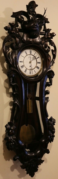

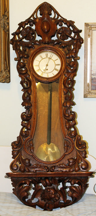

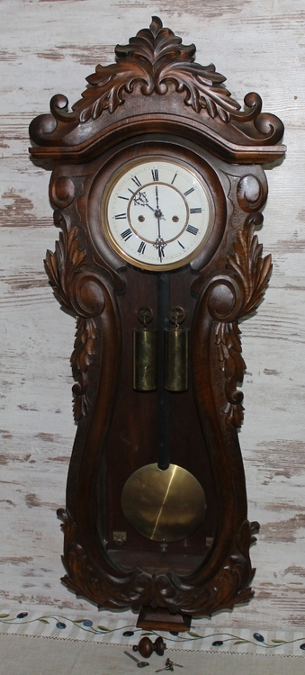

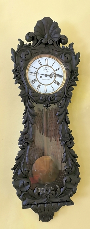

Wątek ma na celu pokazanie skrzyń szczególnie - wyszukanych, zwłaszcza zegarów wagowych. Niektórzy producenci odznaczali się ogromną fantazją, ale z uwagi na ich bezimienność - wydaje się że nie do końca potrafimy doceniać ten kunszt. Patrzymy na mechanizm, na producenta.... a stolarze - wcale nie byli od nich gorsi :)
Moją uwagę zwróciło 'podrzeźbianie' pleców w skrzyniach... temat wypłynął w wątku Endlera, ale żeby go nie zaśmiecać - pomyślałem że może warto zacząć nowy, gdzie różnego rodzaju 'unikaty' można będzie prezentować. Jeśli wątek się nie przyjmie - szybko pewnie 'umrze' :)

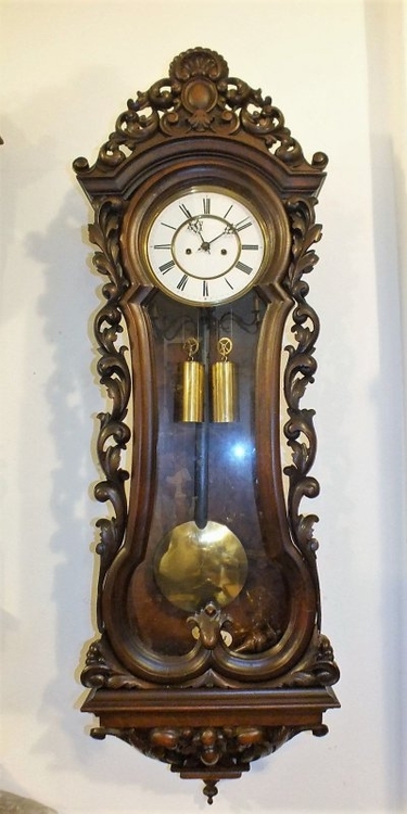

Pogrzebałem chwilę (tylko chwilkę) ... i wychodzi mi, że jeśli już te podrzeźbienia się pokazywały - to przy okazji skrzyń liściarskich. Poniżej 4 przykłady.... Eppner, Willmann,  Endler i Endler. Być może jest w tym jakaś reguła... ? Na pewno nie wszystkie liściarskie miały takie plecy.
Jeśli ktoś ma pod ręką inne - zapraszam do prezentacji. Może coś z tego wyniknie.

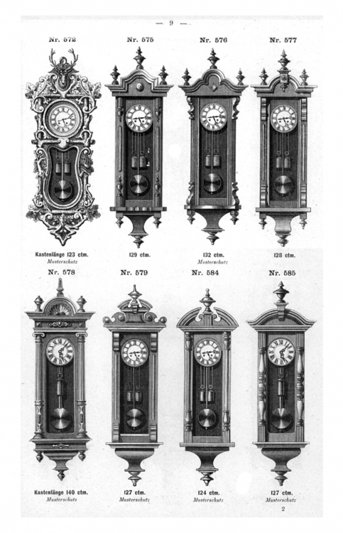

A jak sądzisz/ To są "katalogowe" skrzynie, czy indywidualnie wykonane, na zamówienie, przez niezależne stolarnie?

Myślę, że do bólu autorskie ... do bólu.... :)
Tak na szybko przeleciałem zasoby Lenzowe w poszukiwaniu 'podrzeźbień'... i nie znalazłem... co nie znaczy, że ich nie było, albo że ich nie przeoczyłem.
Ktoś musiał te 'podrzeźbienia' robić. No i bardziej chyba prawdopodobne jest że robiła to stolarnia mająca wirtuozów robiących skrzynie 'do bólu autorskie', niż taka tłukąca seryjnie przygotowany wzór. Więc jeśli spodziewać się podrzeźbień - to wg mnie właśnie w takich.
Wydaje mi się, że te 'do bólu' - były produkowane w kilku stolarniach. W niektórych wypadkach można ich style rozróżnić.
Nie wgłębiałem się wcześniej w temat 'wyszukanych' skrzyń... jakoś te frezy mnie ruszyły.
Ale w wypadku Freiburgów jest przynajmniej jeden 'niekatalogowy' wzór, który się powtórzył kilkakrotnie. On pojawił się już w wątku Borussiowym.

No nie mam teraz czasu, ale temat mnie sprowokował... :)

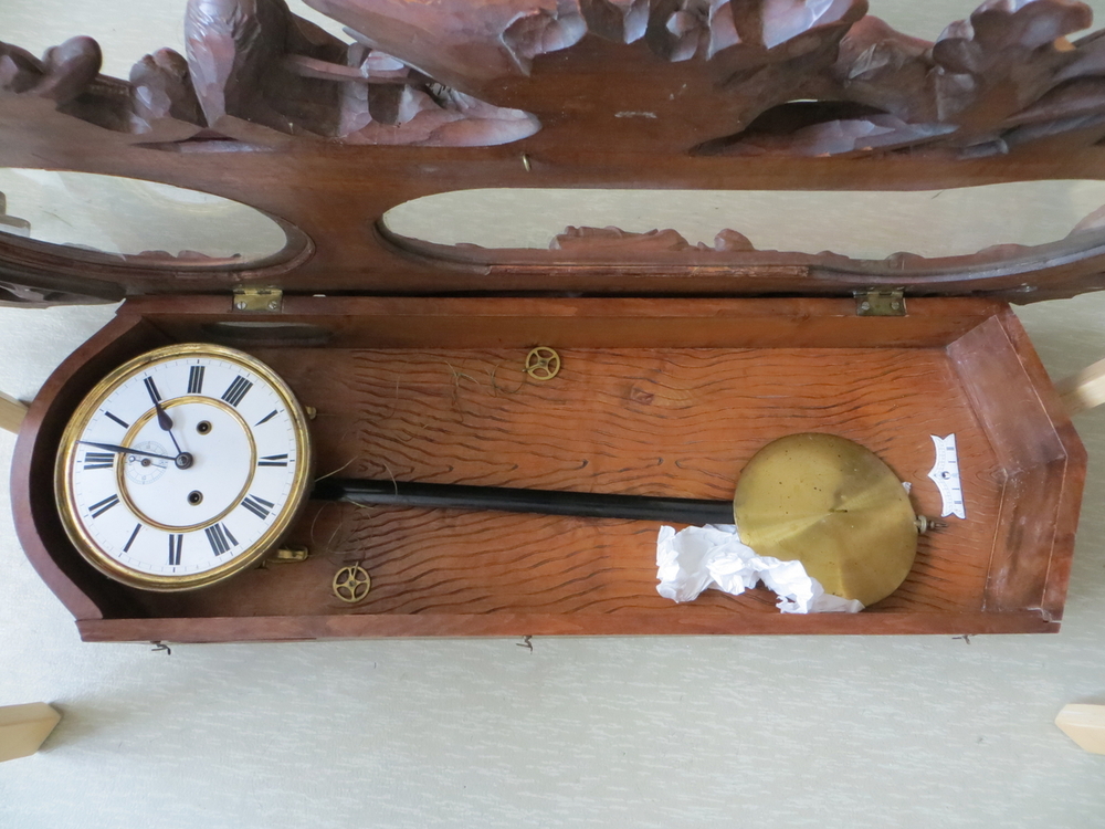

Wzór 123 w realu. Ten najbardziej w katalogu wygląda na 'podzrzeźbiony'.

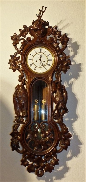

Dodaje mojego myśliwskiego Gustava Beckera z 1881 roku . Był już pokazywany i zdjęcia są w ,,Galerii G.Beckera" , oraz ,, Porady Potrzebuję ".
... jeśli potrzeba mogę jakieś dodać .
Proszę zwrócić uwagę , na duże podobieństwo drzwi do skrzyni , która została pokazana na samym początku tematu ......, chodzi o kształt otworów na szyby i wokół nich .... nooo , prócz liści i zwierząt.

Fakt .. jest podobna. Można przyjąć założenie, że z tych samych rąk wyszła...

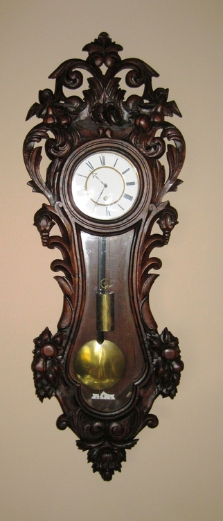

Ja dorzucam Lenza ... znalazłem jednego.
A więc jest 5:1 dla FC Freiburg i/Schl :)

Dorzucę swojego GB, fi 21

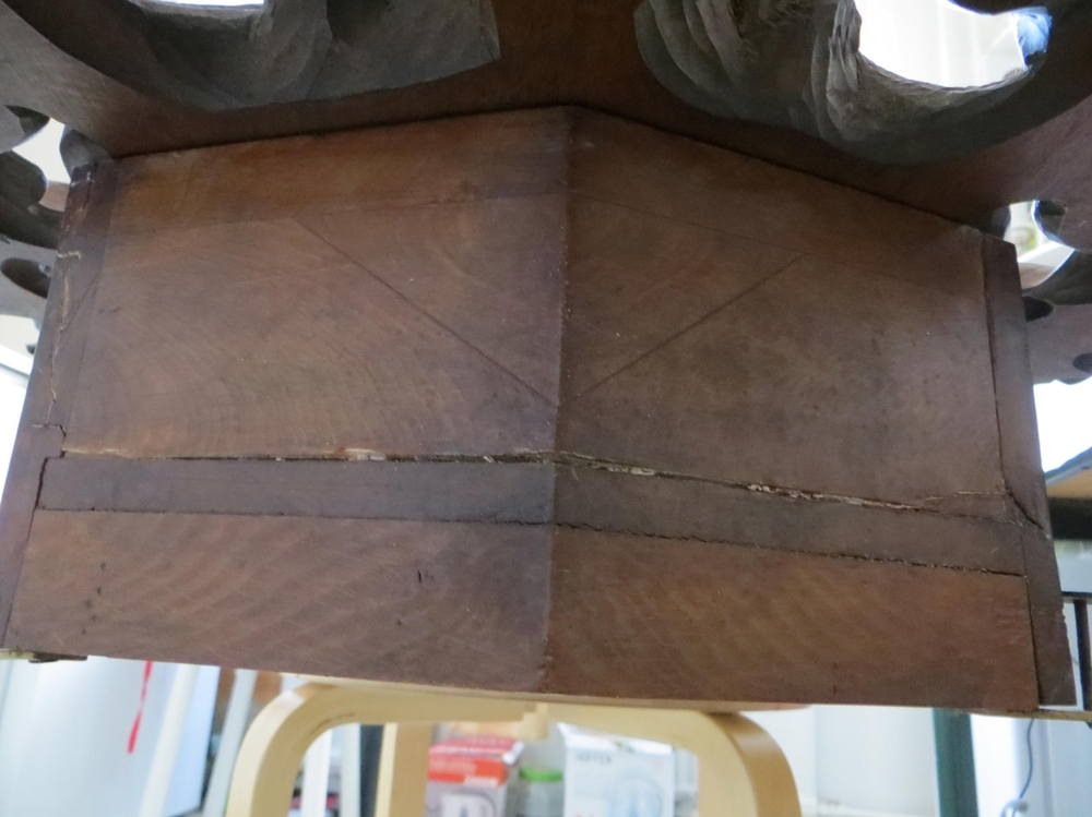

No , ale te skrzynie dość znacznie się różnią swoją budową . Widać to po otwarciu drzwi.
Mój Becker , ma proste boki . Górna deska zaokrąglona , a dół skrzyni , to dwie skośnie ustawione deseczki . Od tyłu zaś patrząc , to plecy są ustawione głębiej , a na górze i dole są wstawione klocki .
Inne skrzynie , to mają kształt zbliżony do kształtu drzwi i są to jakby ósemki ( jeśli mogę to tak określić ) .....boki , to pełne deski i jakby wygięte w łuki .  Ale są też listwy , które są ustawione skośnie i wówczas mają boczne szybki . Nie wiem jednak , jak od tyłu , jest z ich plecami.

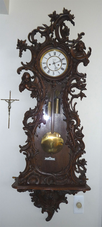

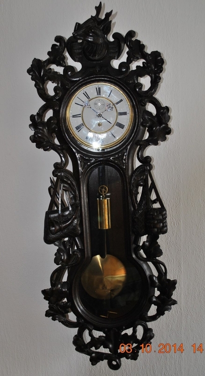

Liściarze krzaczaste Lenzowe. Wzór 123 jako pierwszy.

Liściarz krzaczasty - niedźwiedzi...
